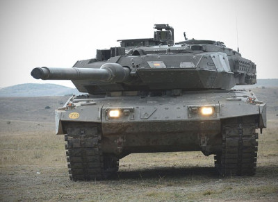

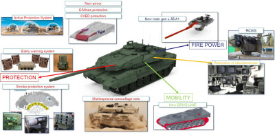

Španělsko provozuje 219 tanků Leopard 2E (z toho 189 vyrobeno v licenci), které jsou v podstatě analogem typu 2A6 s posíleným stropem a některými místními vylepšeními (LINCE BMS, licenční optika Indra atd.). Aktuálně je naplánována modernizace. V první fázi (do roku 2029) půjde primárně o výměnu zastaralých komponentů, ke kterým nejsou náhradní díly, čímž se sníží logistická zátěž na provoz. Ve druhé fázi již půjde o razantnější vylepšení které bude analogem typu 2A7, ale kvůli cenovým úsporám bude stále postrádat systém aktivní ochrany (APS) a zbraňovou stanici na věži (RWS). V roce 2032 se očekává zavedení třetí modernizační fáze, která by se měla týkat přibližně 60 tanků. Leopard 2EM2+ bude již obsahovat APS (nepochybně Trophy), dělo L55A1, RWS, laserový varovný systém, nový balíček pancéřování včetně pasivních a reaktivních prvků, pancéřování proti minám/IED, zadýmovací ochranu (vypadá jako ROSY), nové torzní tyče, hnací kola i ocelové pásy (kompozitní by si s takovou hmotností neporadily). Dá se očekávat, že modernizaci zajistí společnost GDLS-Santa Barbara Sistemas.

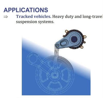

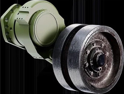

Španělská společnost Piedrafita Systems v konsorciu s Repack-S a IB Fischer CFD+Engineering GmbH vyvinula revoluční hydropneumatický rotační systém odpružení pro těžká obrněná vozidla. Nový systém byl navržen pro řadu stávajících MBT bez výrazných úprav, konkrétně tanků jako jsou M1 Abrams, Leopard 2, Merkava a Leclerc. Systém je vhodný pro vozidla o hmotnosti od 8 do 70 tun. Projekt SRB byl spolufinancován Evropskou unií.

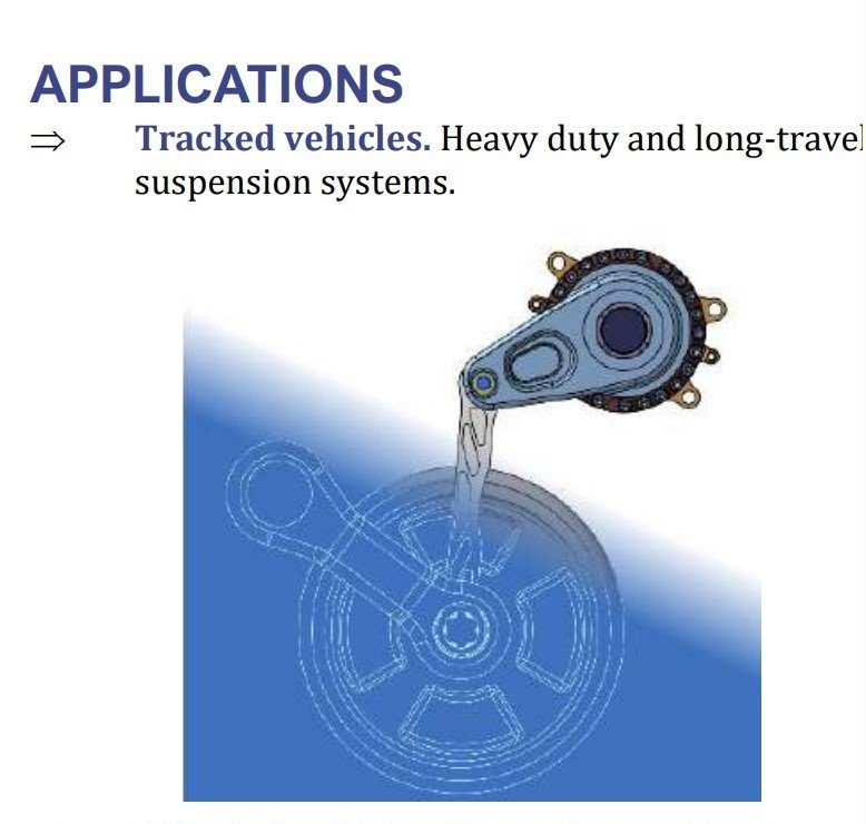

Není to náhodou podobný systém, jako ten co se používá u CV90? Tam si ho dost pochvalují, jelikož menší otřesy znamenají i menší namáhání jednotlivých komponentů (a tedy i lepší životnost elektroniky). Pro zajímanost uvedu, že podle původního návrhu měl SRB být samostatný prvek s vlastním ramenem:

Takhle (a pro řadu z vás to budu jen opakovat co víte - a lépe než já :) ):
Tzv. vlečené rameno je jeden ze způsobů uchycení kol v pružení. Má lepší vl. při průchodu terénem, ale nemá výhodu řízené změny geometrie v závislosti na propružení. Tuto výhodu má McPherson s víceprvkovým osazením.
Proto se prakticky vůbec nepoužívá nejen u silničních strojů, ale třeba ani u stavebních apod., které jsou určeny pro pohyb po víceméně srovnaném podloží.
Takže, v terénu a v nižších rychlostech, to bude mít navrch, a plus, protože je to hydropneumatický systém, bude mít navíc i schopnost měnit světlou výšku, popř. úplně dosednout na dorazy.
To je asi to hlavní proč se tím zabývají.
A ano, je to cca to co má CV90 a další.
A vlečené rameno - např. na skrutných tyčích... to bych psal než bych to všechno vypsal co má tento zp. uchycení :D
