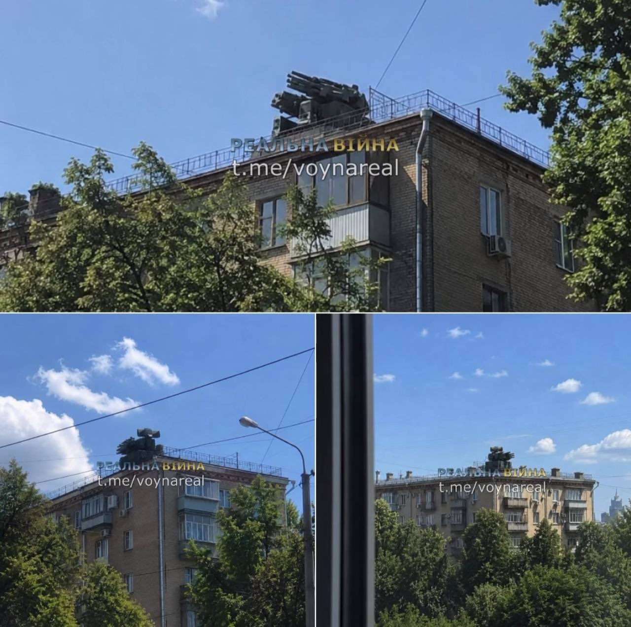

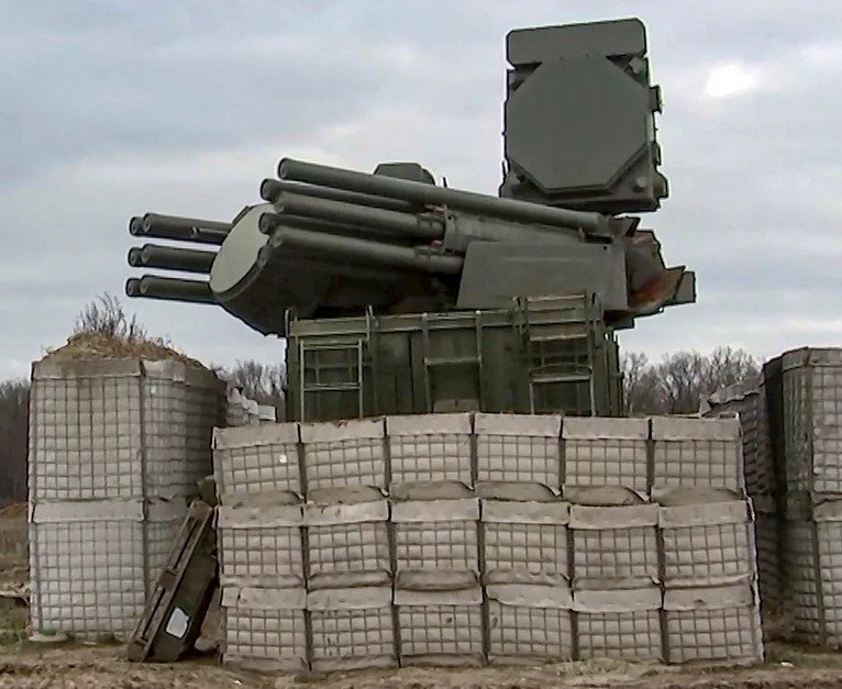

Rusové už nějaký čas používají zbraňové moduly z Panciru usazené na věže a výškové budovy (především kolem Moskvy). Tak si ale říkám, jak je vlastně zásobují municí? Do kanónu nepochybně vynesou v rukách, ale ty rakety mi vrtají hlavou. Střela 57E6-E měří 3,2 m a váží 75 kg (v přepravním kontejneru 94 kg). To na žebřík nebo motání se po schodišti v paneláku moc není. Nebo tam musí "každou noc" navážet rakety vrtulníky?

bat
Příspěvky: 1202
Re: 96K6 Pancir-S1 v kódu NATO SA-22 Greyhound
Příspěvek od bat »

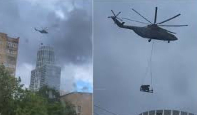

Co jsem zaregistroval, tak zásobování vrtulníkem s podvěšeným kontainerem, ale bez detailů jenom jako zmínka. To pro ně nebude problém když tam dotáhli za špatného počasí celý komplet...
Ale pokud je to nová verze, tak tam bude 48 mini-raket tkb-1055 a to je malá protidronová raketa. Specifikaci jsem nenašel, ale nebude to IMO vážit víc jak pár desítek kilo a to už mužik vynese i po schodech :)
Těhle pancířů mají údajně v Moskvě a okolí několik desítek. Vždycky byla Moskva nejlépe chráněná z pohledu PVO (a proto tam měly další hromady systémů na úkor zbytku státu). Můžou děkovat SSSR, že s vývojem tohoto krámu tehdy začali jinak by neměli ani tohle.
Pozn. podle mě je to málo a jsem zvědavý, až třeba příští rok nebo další začne Ukrajina s regulerními masivními nálety jak obstojí. Navíc ty civilní budovy jsou odteď legitimní vojenské cíle... ne že by na to dnes někdo bral ohled.
