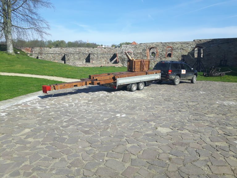

pjaro77 píše: 3/1/2026, 23:23 Trebuchety sú asi najväčšie z palných strojov stredoveku, že ? Stačí si porovnať veľkosť postáv vedľa nich.
https://www.memento-historia.cz/clanek/ ... icke-valky
https://spravy.pravda.sk/regiony/clanok ... mreporter/
Trebuchet má dĺžku osem metrov a šírku i výšku päť metrov. Na výrobu použili zhruba sedem ton dreva z červeného smreka.
Podobný trebuchet:
Tady je plně funkční chebský trebuchet, dostřel cca 400 metrů. Níže v odkaze pak materiál a stavba.
https://habart.net/vyroba-a-montaz-treb ... veky-prak/

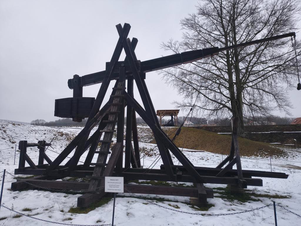

Díky za odkaz.
Máš tušení, jestli jsou k němu někde na internetu další informace? Hlavně by mě zajímala váha.

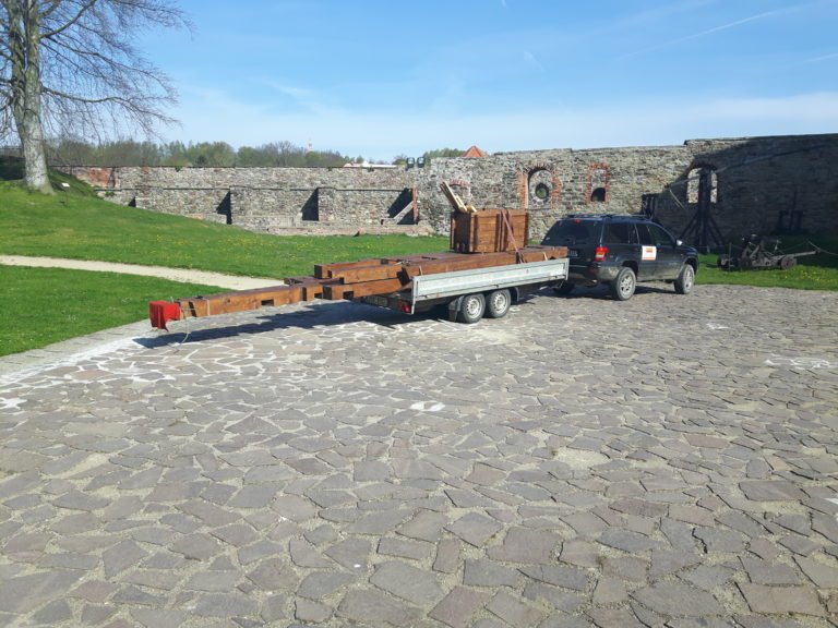

Příspěvky: 16696
Re: Středověká logistika
Ty jo, nevím. Mohl bych se zeptat přímo kastelána, kdyby jsi o to tolik stál.
To auto bude mít max 2,5 tuny na kouli. Vozík tak 800 kg.

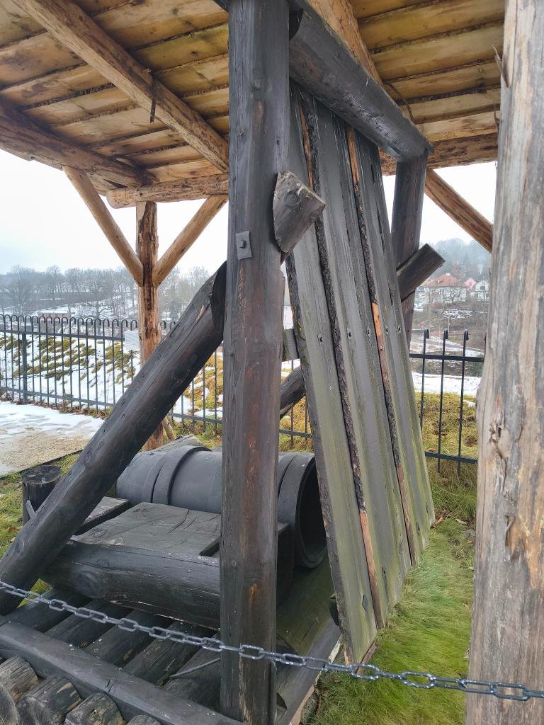

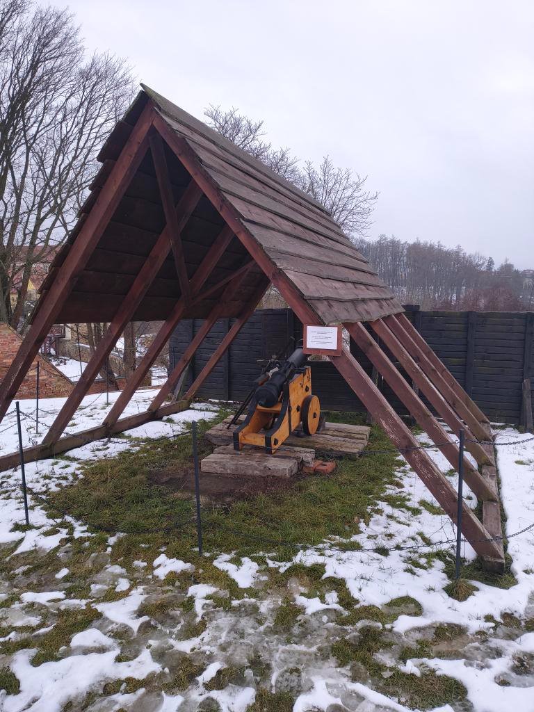

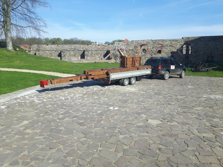

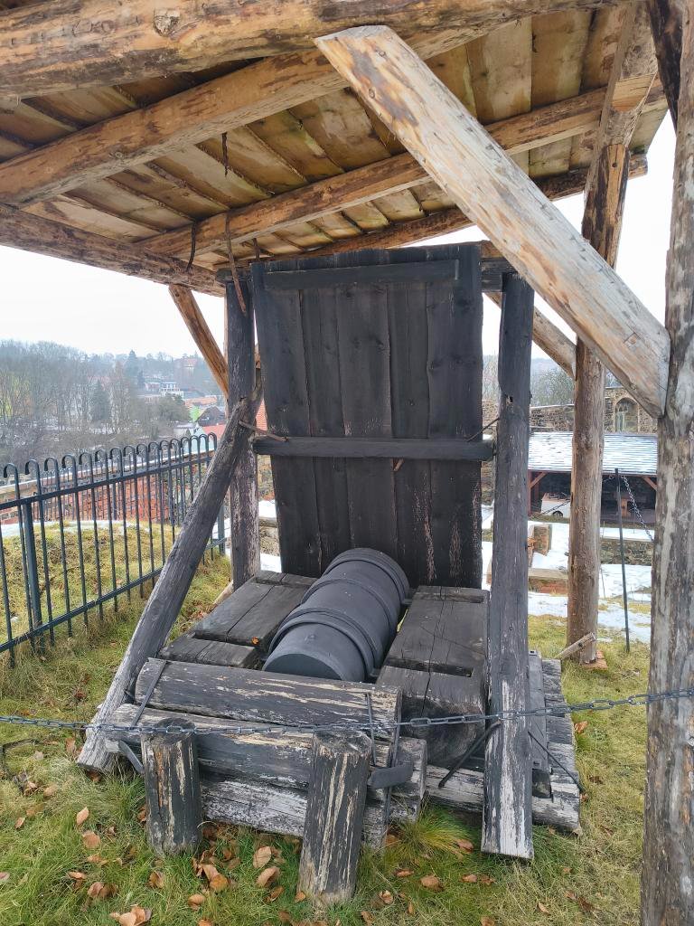

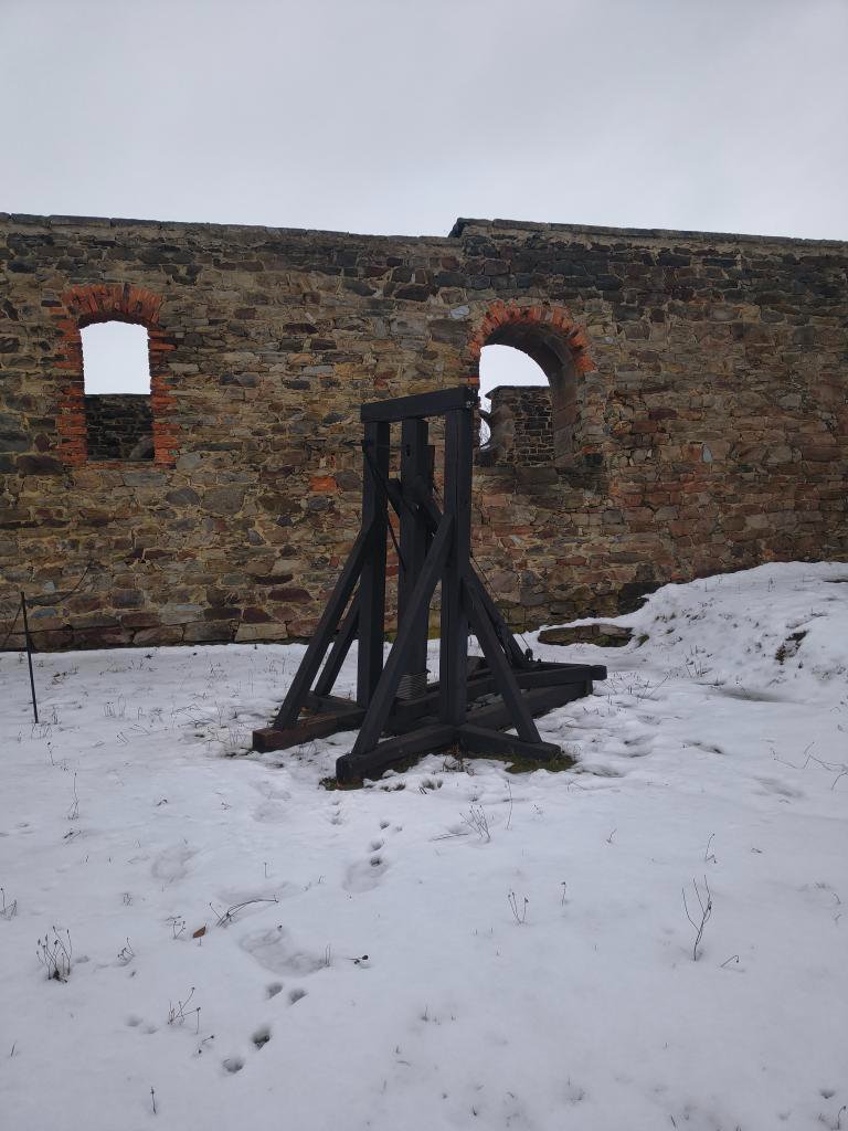

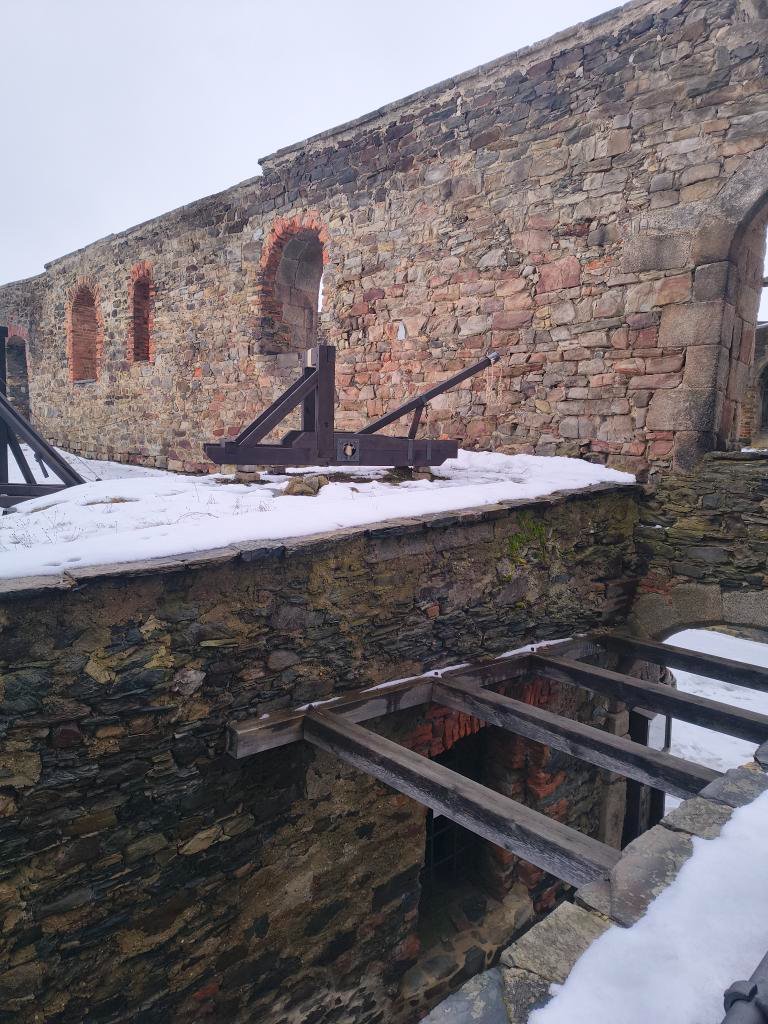

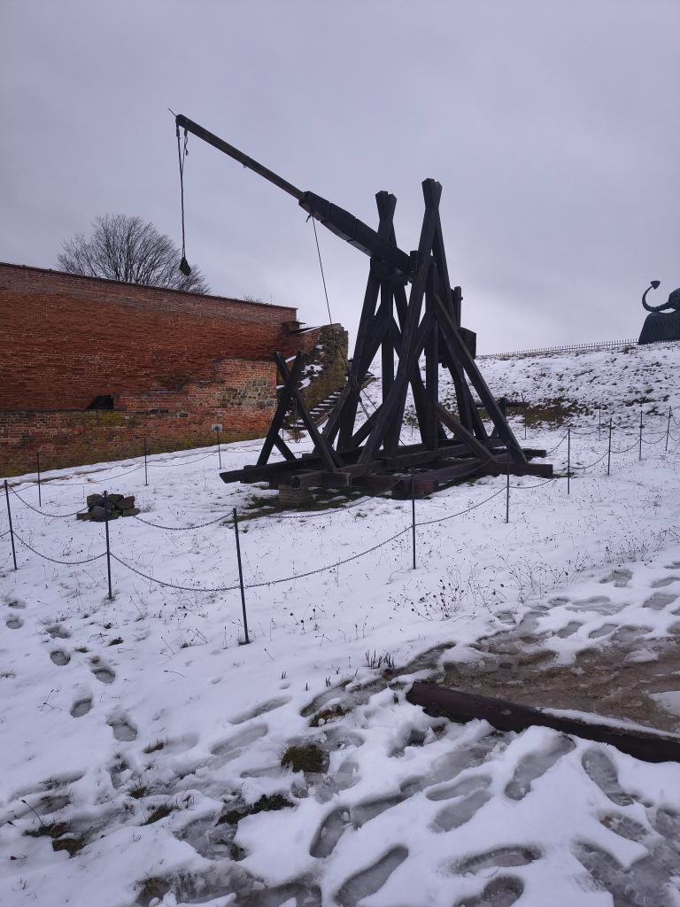

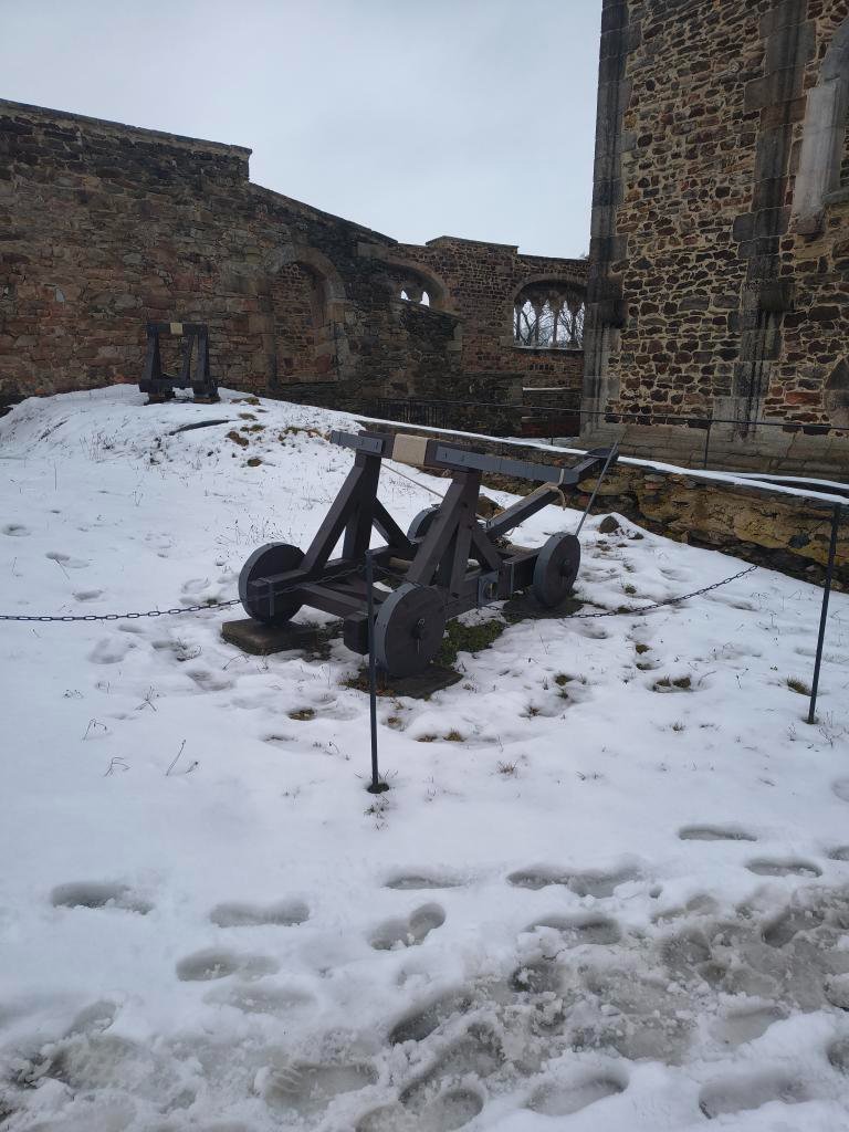

Tak jsem tam byl včera venčit. A byla tam jen důchodkyně. Zítra mu tedy napíšu. Udělal jsem aspoň pár fotek středověké altilérie, když už.
Příspěvky: 16696
Dovolím si sem překopírovat odpověď pana Dostála.
Přeji dobrý den,
nejsem schopen Vám to říct úplně přesně, ale docela poctivý odhad je cca 1 tuna. Samozřejmě čím je prak starší, tak je lehčí v důsledku vysychání dřeva. Potom může jít váha třeba až o 200 kilo dolu. Je ale pravda, že některé části praku se musely v průběhu "provozu" obnovovat, tudíž byly opět zhotovené z čerstvého dřeva a tím pádem šla celková váha zase nahoru. Abych to uzavřel, ten náš chebský kousek má tedy přibližně jednu tunu.
Mějte se fajn
S přátelským pozdravem
Tomáš Dostál
Takže tak :wink:

V tomto případě by to byl jeden až dva vozy (18–36 metrů pro trén), což není až tak moc. Oproti tomu slovenskému ale bude asi o něco slabší.
