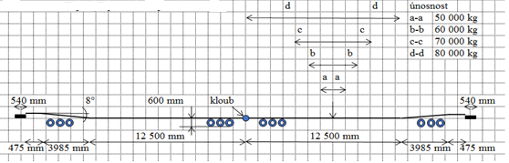

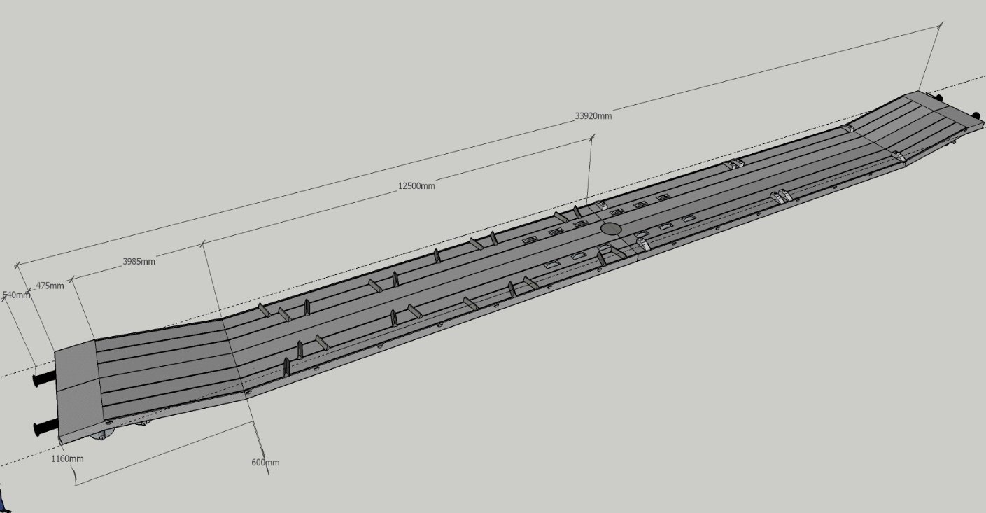

Zajímavé, že se počítá i s neúspěchem projektu.
Re: AČR kampak kráčíš?
Napsal: 29/4/2024, 15:03
od Scotty87
Je možné že třeba vzhledem k železničním předpisům takový vůz nebude moc být realizován. Ovšem to už by si měli vyřešit konstruktéři.
Tady je vizualizace požadovaného vozu.

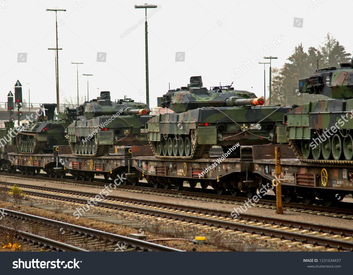

od Scotty87
Obávám se že takhle by uspořádat podvozek aby měl stále požadovanou nosnost nelze.
Bundeswehr například používá klasický šesti-nápravový plošinový vůz. Takový dokáže vyrobit kde kdo a koupit by ho nebyl problém.
stock-photo-schwandorf-germany-november-cargo-train-transports-german-tanks-leopard-on-a-1231634437.jpg
Tady je požadovaná univerzálnost pro přepravy ve spojení v velkou nosností. Navíc by bylo teoreticky možné s tankem přepravovat i nějaké lehčí kolové vozidlo. Jestli je to možné realizovat se ukáže.

Nemá to " palce", byly by potřeba mostky
Napsal: 29/4/2024, 22:51
od parmezano
tyhle vozy si "mostky " vozí sebou
