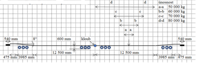

Zajímavé, že se počítá i s neúspěchem projektu.

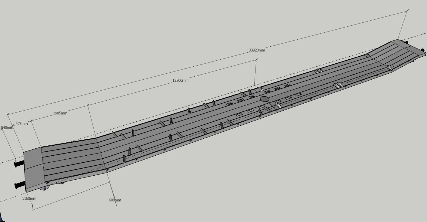

Je možné že třeba vzhledem k železničním předpisům takový vůz nebude moc být realizován. Ovšem to už by si měli vyřešit konstruktéři.
Tady je vizualizace požadovaného vozu.

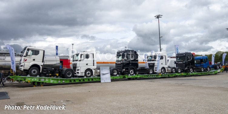

https://tatravagonka.sk/wagons/laados/
https://tatravagonka.sk/vyvoj-konstrukcia/

Jo jo, dvě nápravy na tank. Tenhle vůz neuveze ani AD-20.2

Tiez z produkcie Tatravagonky :D
Oni vam to v Poprade radi vyvinú.
Ad AD20 https://www.railvolution.net/resources/ ... C03292.jpg

Vidím na tom pár tahačů které dohromady váží nic.

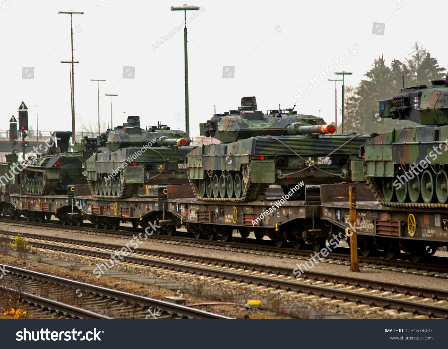

Bundeswehr například používá klasický šesti-nápravový plošinový vůz. Takový dokáže vyrobit kde kdo a koupit by ho nebyl problém.
stock-photo-schwandorf-germany-november-cargo-train-transports-german-tanks-leopard-on-a-1231634437.jpg
Tady je požadovaná univerzálnost pro přepravy ve spojení v velkou nosností. Navíc by bylo teoreticky možné s tankem přepravovat i nějaké lehčí kolové vozidlo. Jestli je to možné realizovat se ukáže.

To bude tým, že vagón bol vyvinutý pre Hodlmayr. Logicky nepotrebovali platiť extravahu na železnici.
Uveze to dve AD20 s rezervou.
tyhle vozy si "mostky " vozí sebou
