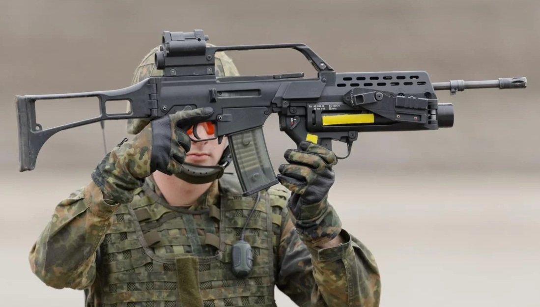

Pokud chceme hrnout masovky, tak se nevyhneme lisování pušek z plastu, ale u třeba takové G-36 se jasně ukázalo, že to vlastně není až taková hitparáda jak by se mohlo zdát. Přitom samotná puška je docela v pohodě a poněkud se to celé zveličilo. Ono tady v minulosti bylo i že se BVP budou listovat z plastu, takže 80/90. léta nemusí nutně odpovídat moderním poznatkům.
Germany_new_rifle_deliveries_still_pending_because_of_political_descision-73c4130e.jpg

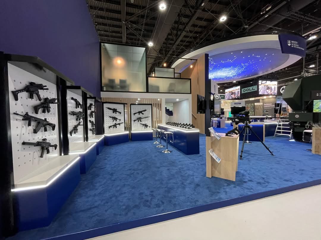

GP na IDEXe:
Foto: GP
"Alea iacta est"

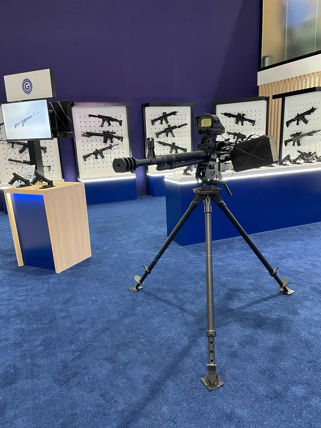

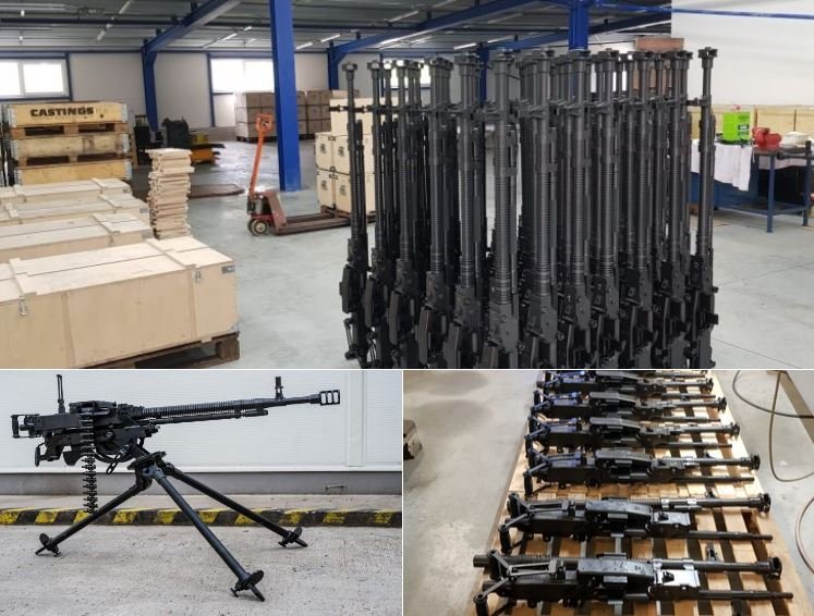

Re: Nová puška pre OS SR, a iné veci od GP
Příspěvek od Xny »
Příspěvky: 18894
Tady je fotka z onoho odkazu výše.
Příspěvky: 5106
Tazke gulomety smeruju k nasemu vychodnemu susedovi. Aspon take bolo info z predposledneho IDEBu.
