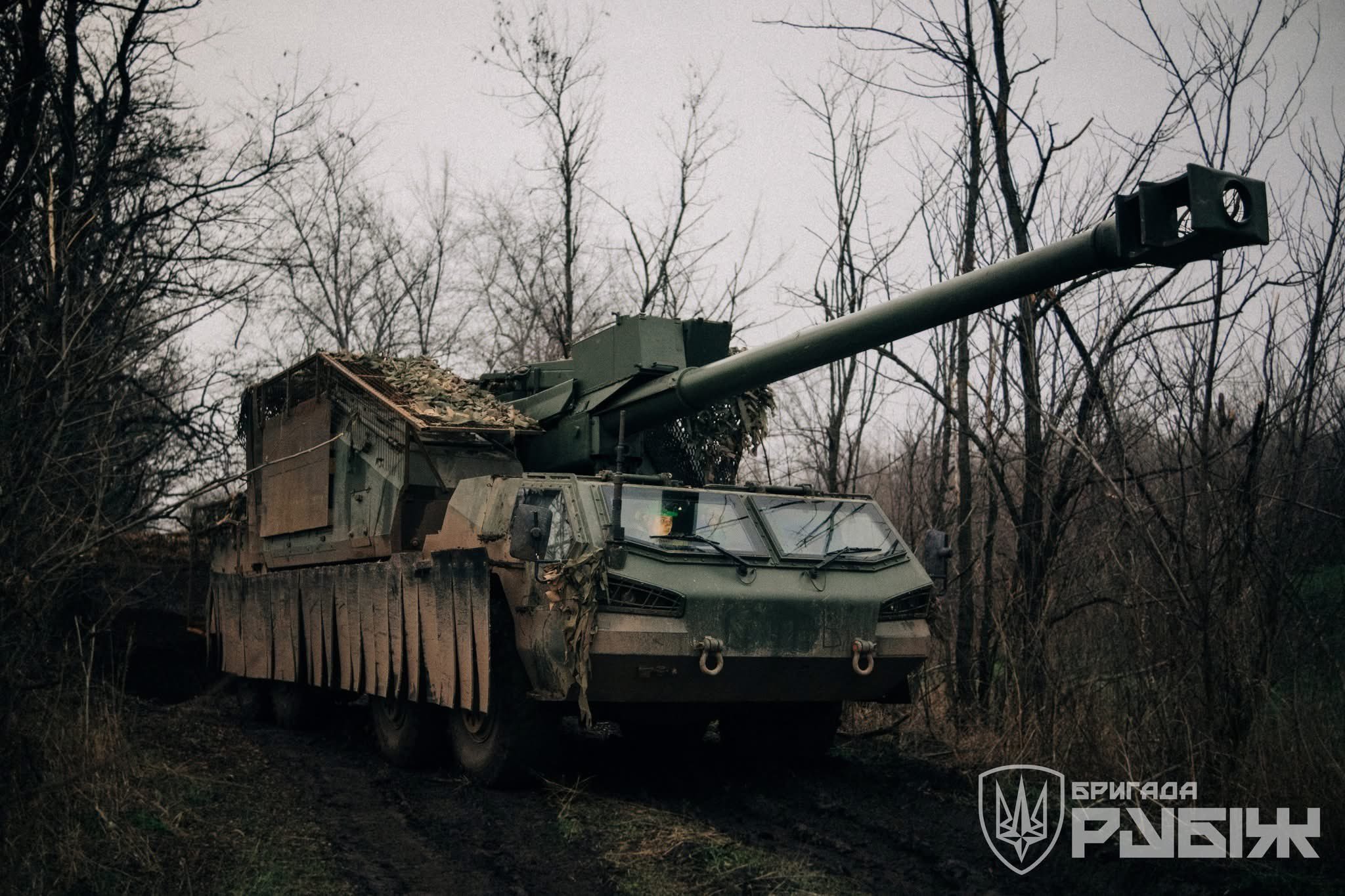

Samohybná houfnice DITA ráže 155mm/L45 s improvizovaným dodatečným pancéřováním a klecemi proti dronům, ve výzbroji ukrajinské 4. brigády operačního úkolu "Rubiž". V současné době pomáhá odrážet ruské útoky poblíž Pokrovsku v Doněcké oblasti.
https://twitter.com/praisethesteph/stat ... 1788949545

Rase píše: 13/12/2025, 18:20 Samohybná houfnice DITA ráže 155mm/L45 s improvizovaným dodatečným pancéřováním a klecemi proti dronům, ve výzbroji ukrajinské 4. brigády operačního úkolu "Rubiž". V současné době pomáhá odrážet ruské útoky poblíž Pokrovsku v Doněcké oblasti.
Docela rád bych věděl co na to říká podvozek.

Napsal: 14/12/2025, 00:02
Nesher:
Tak ona to je jen kupa trubek, drátu, sítě a gumových plátů.

Rase píše: 14/12/2025, 00:02 Nesher:
Pravda, pak je to ovšem spíše psychologické než reálné "vylepšení"

Částečně možná ano, ale dokáže to omezit výbuch FPV dronu s malou hlavicí nebo po tom sklouzne granát shozený z bombardovacího dronu. Je to zkrátka docela racionální ochrana při udržení nízké hmotnosti a nízké siluety. Bloky reaktivního pancíře by v tomto případě asi byly spíš na škodu (základní pancíř je asi nic moc) a NERA zase moc těžká. No a takové ty gumové pláty s výstupky, co používají Němci na své technice (PzH 2000, Puma atd.), je zase moc komplikovaný na výrobu - funguje v podstatě ale jako to pletivo a proti střepinám.

Nesher píše: 13/12/2025, 20:19
Nic
vaha DITA ----29tun
https://dita.excaliburarmy.cz/cs
stejny podvozek Caesar 8x8 32 tun
https://www.valka.cz/topic/view/233537
Stejny podvozek Treva-15 34 tun
https://www.valka.cz/topic/view/223071
Podvozek snese 8t na jednu napravu

Toto není zcela přesné. Tatra nabízí dvě provedení zadních náprav. tzv. široké a úzké dle vzdálenosti mezi náboji. Široké nápravy můžeme vidět v AČR např. na prvních multiliftech či na valníkových 6x6 a PRAMech, úzké pak mají nové Multilifty. Úzké nápravy má z výše vypsaných TREVA-15, ty umožňují použít tzv. supertěžkou konfiguraci s trojkombinací odpružení a nosností na nápravu až 16,5 tuny, TREVA-15 má pak při použití listových per nosnost 11,5 tuny na nápravu degradovanou pneumatikami 14 R20 na 10 tun. Nové široké nápravy umožňují v základu nosnost 12 tun a lze na nich kombinovat odpružení listovými pery á 11,5 tuny, vzduchovými vlnovci á 10 tun a konečně vzduchovými vlnovci s vinutou pružinou á 12 tun, následně opět ovlivněno použitými pneumatikami. Takže nově vyrobené houfnicové podvozky s motorem vzadu mohou jít až na 39 tun.
