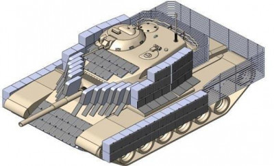

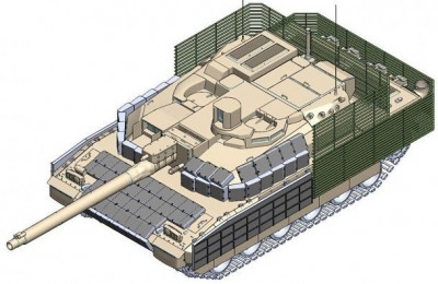

Když se tu řeší rekonstrukce Lea 2A4, tak jednu zde již uvažovanou možnost s využití ERA mají namalovanou u Strnadů :-)
https://www.vyvoj.sk/ponuka/obranna-tec ... rearm.html

Gargamel píše: ↑23/2/2023, 16:06 Když se tu řeší rekonstrukce Lea 2A4, tak jednu zde již uvažovanou možnost s využití ERA mají namalovanou u Strnadů :-)
To je ale pěkný - schovám si ty fotky tady (z webů rády mizí). Nahoře Leclerc, pak Leopard 2A4 a dole M-60A3 (nebo co).

Rase: Ved napíš že na Slovensku majú nakreslené, Strnad to cez MSM len spoluvlastní.

Lynx píše: ↑23/2/2023, 17:28 Rase: Ved napíš že na Slovensku majú nakreslené, Strnad to cez MSM len spoluvlastní.
Lynx. Na Slovensku to mate nakreslene. Nicmene kolik tanku mate takto upravenych ?

Niekde sa písalo, že tie tanky sa modernizovali kdesi u MSM, predpokladám divízia Land systems. Ktorá okrem iného stavia v Dubnici veľký závod.
To ze to následne preženie té cez prostredník ako Excalibur Army a podobne a urobíte krásnu maržu..to je iná vec, ale v zásade len moja špekulácia.

moc práce tomu ale nevěnovali, jelikož ten M-60A3 byl kulometem akorát tak shodil jednu tu krabici. 3D modely tanků není problém stáhnout (jen se za to platí). Osobně ale vždycky oceňuju jakoukoliv osobní iniciativu pokud jde o obdobnou modernizaci.
ps. ještě jsem si všiml, že pancíři Leclercu dost věří, kdy mu dali jenom takový tenký facelift. Oproti tomu Leopard 2A4 je očividně docela bídný :D

Rase píše: ↑23/2/2023, 17:04
Tak tu máš aj ten úvod tj. reálne pre T-72M1 Explosive reactive armour (ERA) ,,NEXREARM“
zdroj: https://www.msm.sk/content/msm-tech-lis ... n-tisk.pdf
Ostatne o tom píšem aj v úvodnom príspevku tohto vlákna pričom som ho aj updatol práve o onu fotku 2A4-ky.
