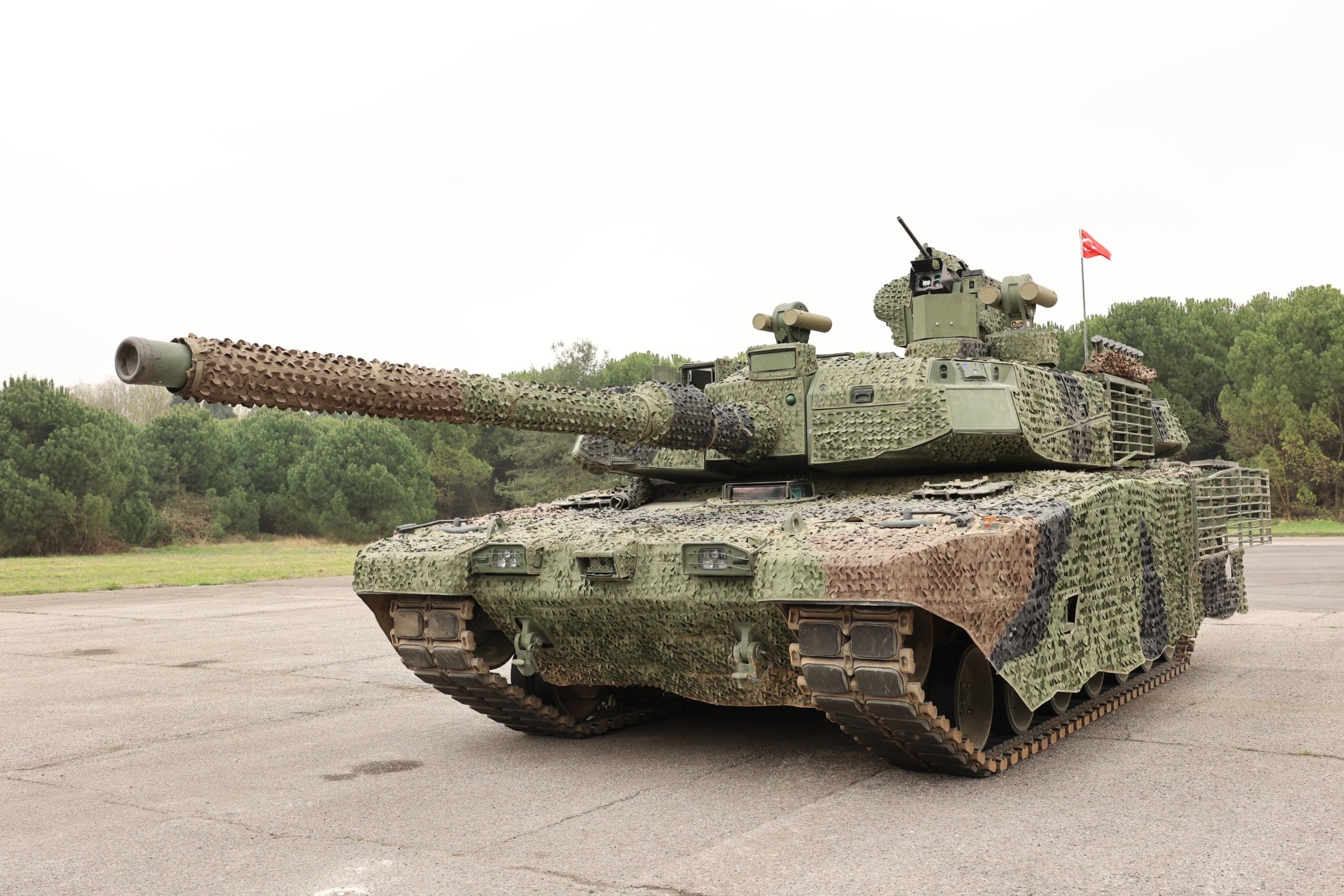

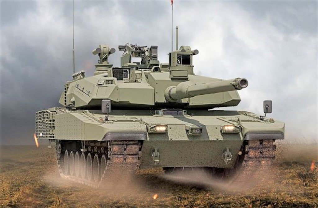

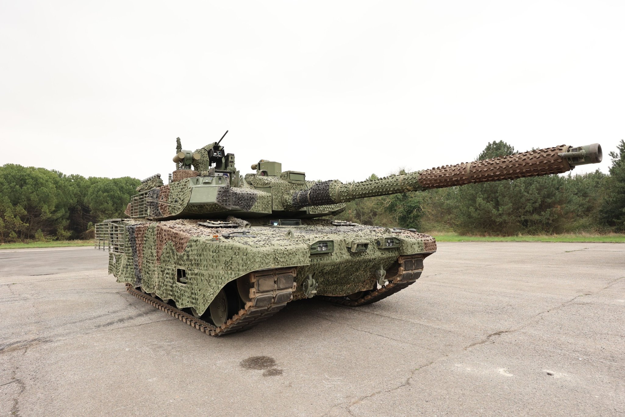

Re: Turecký tank Altay

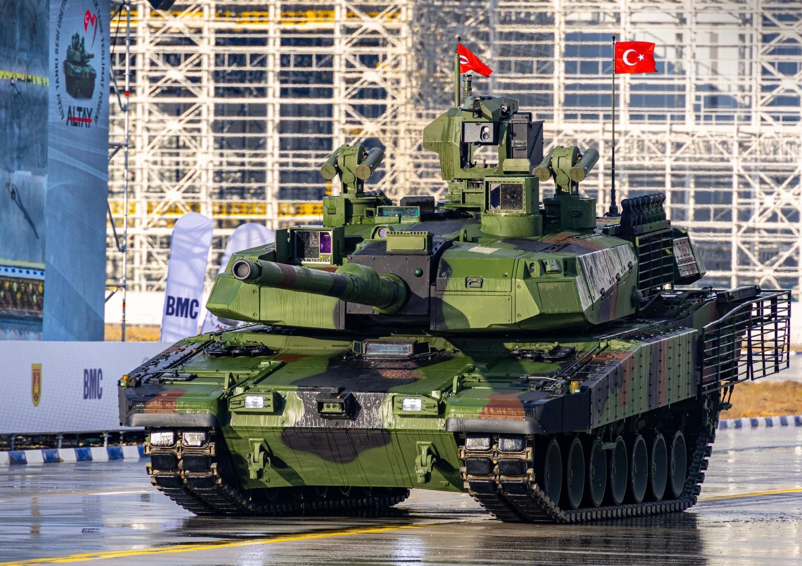

U nového tanku Altay bylo pancéřování stropu věže navrženo s ohledem na hrozbu moderních útočných ATGM. Systém Aselsan ÖRÜMCEK zajišťuje 360° sledování okolí a najdeme zde i laserový varovný systém YAMGÖZ. Celková hmotnost nové kabeláže je přes 500 kg.

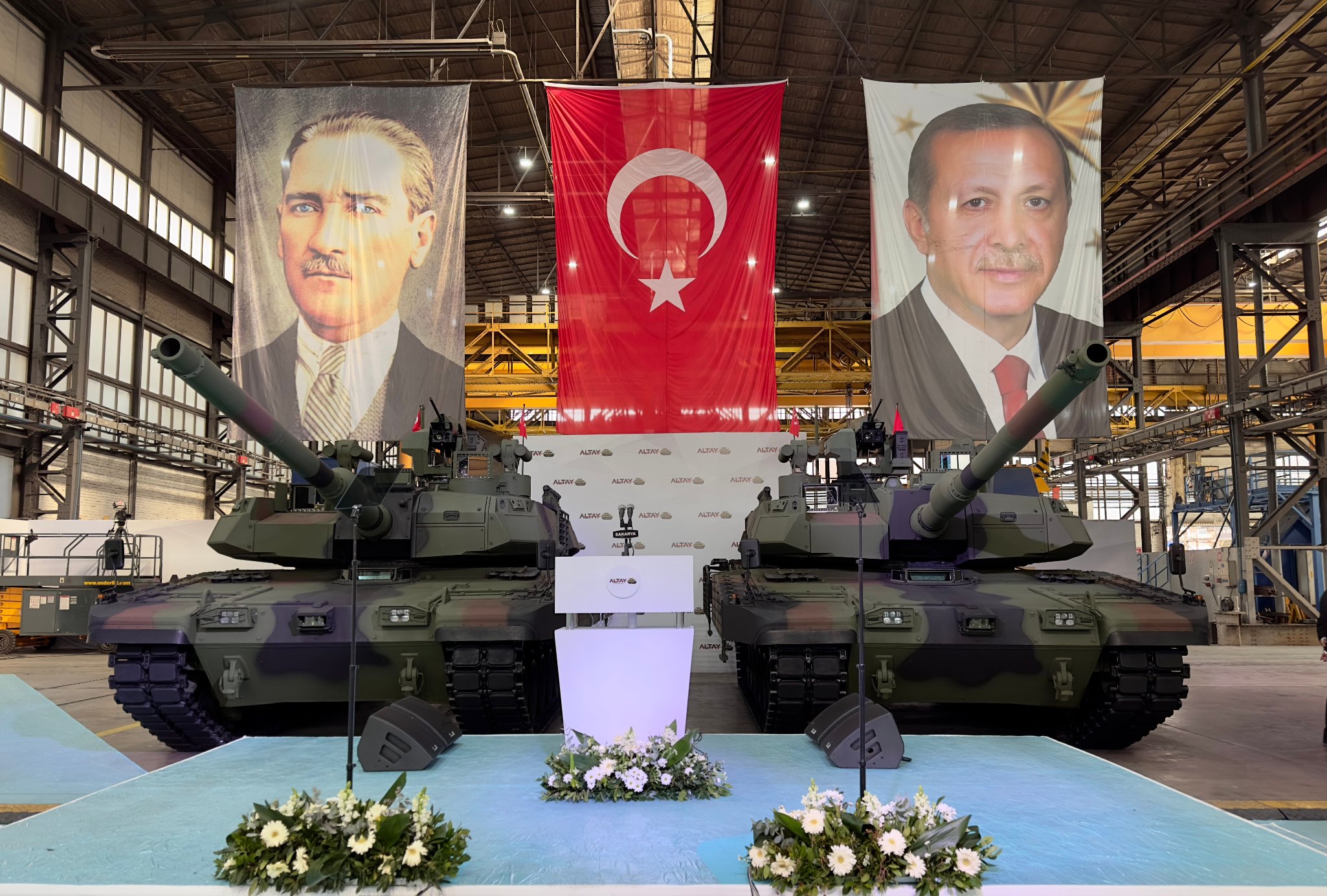

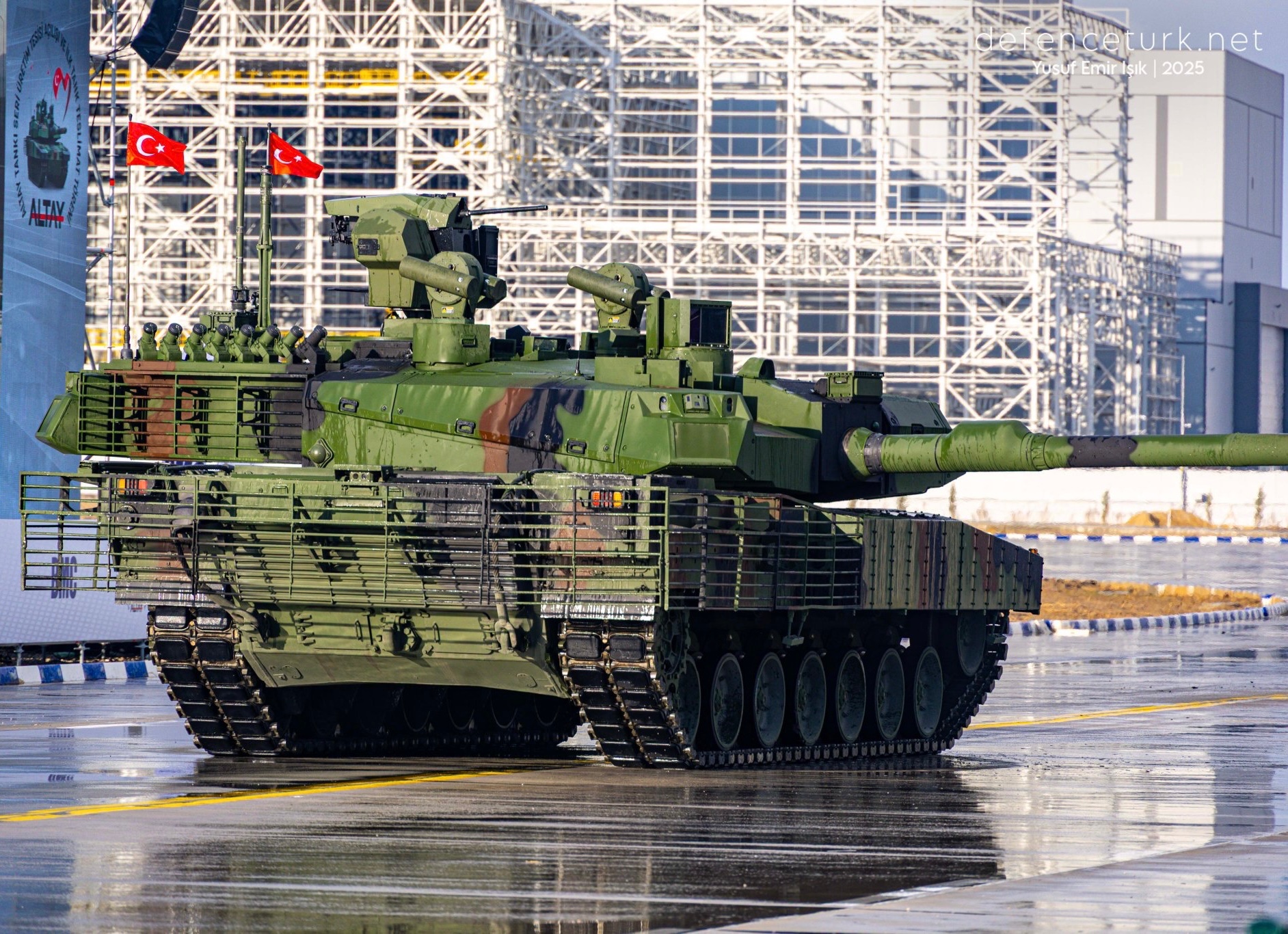

Ve výrobním závodu společnosti BMC Defence ve městě Arifiye došlo k předání dvou tanků Altay. Slavnostního ceremoniálu se zúčastnil turecký prezident.

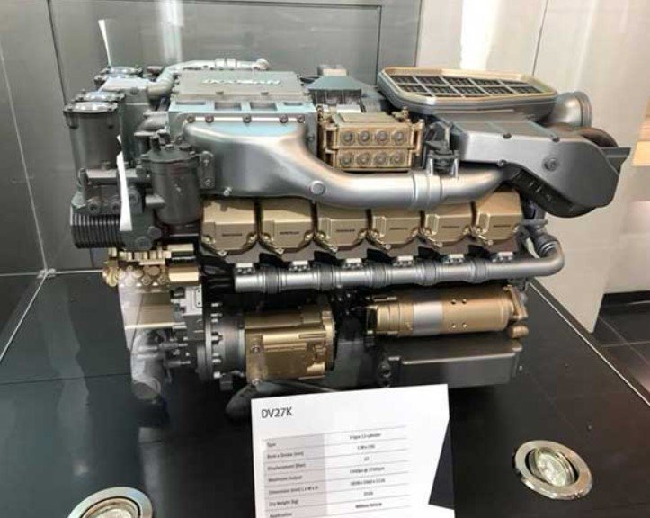

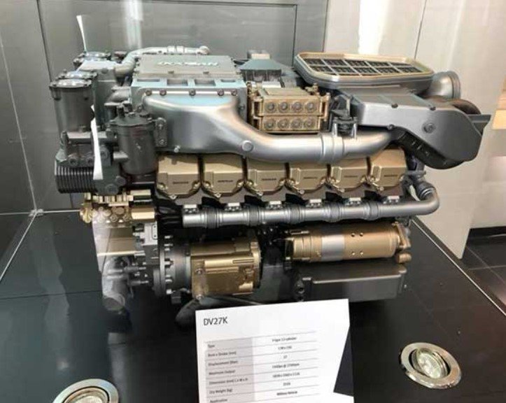

Koukal jsem, že tank je poháněn čtyřtaktním vznětovým motorem V12. V současné době se jedná o korejský motor Hyundai Infracore DV27K o výkonu 1500 koní. Je spojen s automatickou převodovkou SNT Dynamics EST15K. V budoucnu je nahradí turecké řešení v podobě motoru nazývaného "Batu" (v podstatě bude vypadat stejně) a převodovkou navrženou společností BMC Power. Hmotnost tanku 65 tun (v základní konfiguraci) a lze je navýšit přídavným pancířem. Hlavní výzbroj tvoří 120 mm dělo s hladkým vývrtem a délkou hlavně 55 ráží (6,6 m) vyráběné společností MKE. Je komorováno pro standardní munici NATO 120 x 570 mm. Tato konstrukce vychází z korejského děla Hyundai WIA CN08 používaného v tanku K2 Black Panther, ale je upravena pro manuální nabíjení. První varianta T1 by měla vzniknout v sérii po 250 tancích. Bude se ale lišit od cílové konfigurace T2, která již bude mít (krom jiných vylepšení) i plně izolované muniční zásobníky v korbě (o tomto nedostatku se mluvilo i v případě polských K2), ale co přesně z toho plyne netuším. Vyvíjí se také varianta T3, která bude mít plně bezosádkovou věž a osádka bude sedět odděleně v pancéřové kapsli (v přední části korby). Plánuje se také vývoj vozidla technické podpory (vyprošťovací), mostní a ženijní, na podvozku tanku Altaj.

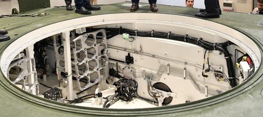

Dva neizolované muniční stojany v trupu, po obou stranách sedadla řidiče hlavního bojového tanku Altay. Jasně je viditelná i vnitřní strana poloaktivního hydropneumatického odpružení s hydraulickými ovládacími trubkami.
