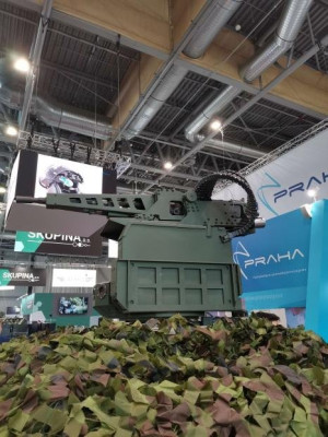

Nějaká nová zbraňová stanice (RCWS) od VTÚ. Za fotky díky Daníkovi.

Dálkově řízená zbraňová stanice ZS-L
Státní podnik VTÚ představil na IDET 2023 dálkově řízenou robotickou zbraňovou stanici ZS-L. Patrně jde o evoluci zbraňové stanice ZSRD 08, která je navržena pro lafetaci kulometu ráže 12,7 mm nebo granátometu ráže 30 mm. Konstrukce je postavena na manipulátoru tvaru U, do kterého je integrována lafetace zbraně se senzorickým kontejnerem obsahujícím přehledovou TV kameru, zaměřovací TV kameru, IČ kameru a laserový dálkoměr. Zbraňová stanice umožňuje záměnu dvou typů kulometů pro oba typy používaného 12,7 mm náboje (Sovětskou i NATO) v polních podmínkách. Odvozenou variantou zbraňové stanice je verze s 30 mm automatickým granátometem.

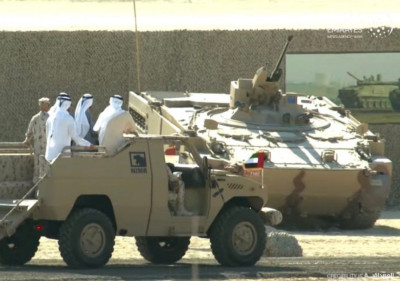

Ministerstvo obrany Spojených arabských emirátů zveřejnilo video, na jehož záběrech můžete vidět zejména modernizovanou verzi BMP-3 s instalací slovenského bojového modulu DVK-30 s kanónem ráže 30 mm. Tato modernizace především řeší konstrukční problém původního vozidla, kdy osádka doslova sedí na 100 mm granátech. Jak píše portál Janes ve své publikaci, modernizované BMP-3 se slovenskou věží bylo předvedeno během návštěvy ministra obrany Spojených arabských emirátů při Velitelství záložních sil. Zároveň je však na budově velitelství vidět i nápis, který označoval příslušnost k 5. samostatné motostřelecké brigádě. A to může "zvýšit pravděpodobnost", že by se modernizované BMP-3 mohly vrátit do služby u pozemních sil Spojených arabských emirátů. Zmiňuje se, že SAE mohly v 90. letech obdržet z Ruska až 700 BVP-3, ale tato vozidla byla dlouhou dobu ve skladech a byla nahrazena kolovými bojovými vozidly pěchoty Rabdan 8×8. Zmiňuje se, že BMP-3 pro SAE patrně bude modernizovat turecká společnost FNSS. Zda ale k modernizaci skutečně dojde a zda budou mít onu slovenskou bojovou věž DVK-30 není zatím jasné, ale bylo by to velmi zajímavé vozidlo.
