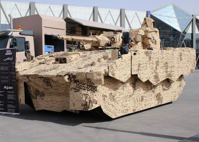

Britské průzkumné obrněné vozidlo Ajax mělo svou světovou premiéru na Blízkém východě. Konkrétně bylo poprvé představeno na World Defence Show 2024, která se konala v Rijádu v Saúdské Arábii od 4. do 8. února 2024. Přitahoval zde zaslouženou pozornost jak svým pokročilým designem tak i schopnostmi. Pozoruhodné je, že vozidlo bylo předvedeno s pouštním maskovacím vzorem, který jej plně pokrýval a podtrhoval jeho vhodnost pro operace v pouštních prostředích.
