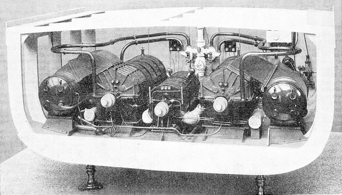

TITANIC
U velkých parníků té doby se s tím nepárali – zkombinovali staré s novým.
Dva pístové stroje (pomalejší, na krajní hřídele) a jednu nízkotlakou turbínu uprostřed.
Turbína běžela na "odpadní" páru z těch pístů a točila se relativně pomalu, aby mohla být přímo na hřídeli.
Bylo to sice monstrózně těžké, ale tehdy to byla špička efektivity.
Když se chtěli vyhnout ledovci a dát zpětný chod, tak než se parní stroje roztočily obráceně.
Tak už bylo pozdě. Prostřední šroub se točil setrvačností turbíny dál, ale na kormidlo přestala proudit rychlá voda od šroubu.
Kormidlo vytočené do krajní polohy ztratilo účinnost.
Nízkotlaká turbína uprostřed byla konstruovaná pouze pro chod vpřed. Neměla žádné reverzní lopatky.
Když důstojník na můstku zavelel „Full Astern“ (Plná vzad), pára se do turbíny prostě zavřela.

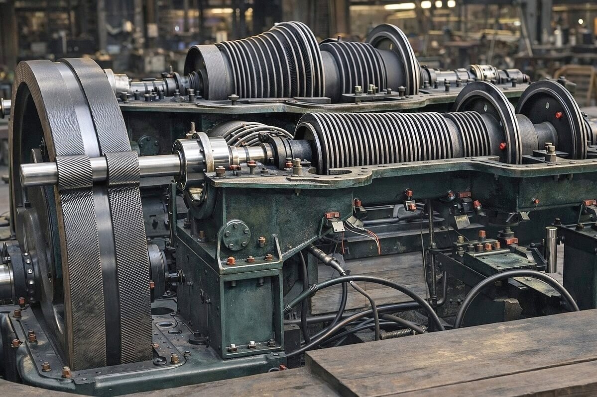

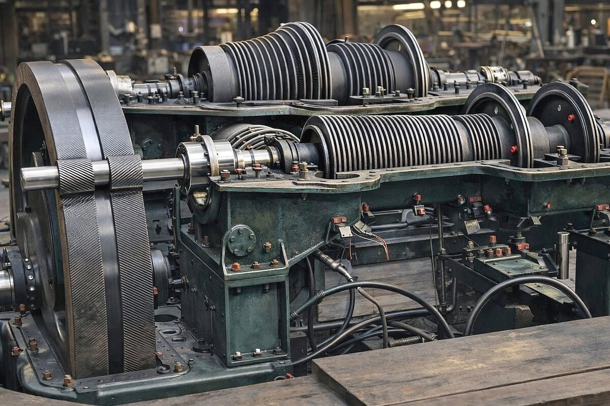

Redukční převod: Konečné vítězství
Až masivní ozubená kola (reduktory) dovolila turbíně být malá a efektivní. Dneska už nikoho nenapadne spojit to přímo.
Převodovky jsou technická díla sama o sobě – musí přenést desítky tisíc kilowattů a přitom se nerozsypat.

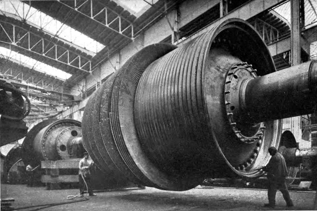

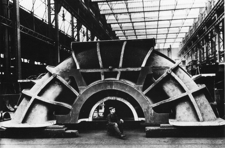

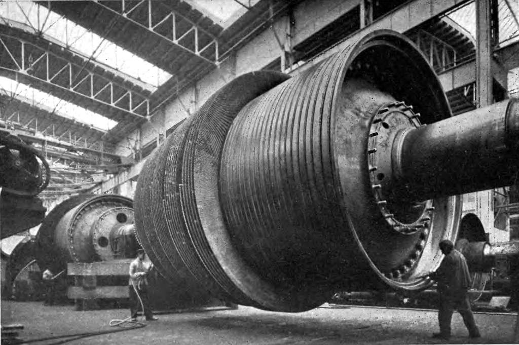

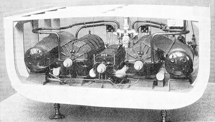

Sada turbín pro parník. Kryty byly odstraněny.
V popředí je rotor vysokotlaké turbíny. V pozadí je nízkotlaký rotor turbíny.
TŘÍHŘÍDELOVÉ USPOŘÁDÁNÍ Parsonsových parních turbín se používalo před zavedením redukčního převodu.
Vysokotlaká turbína poháněla střední lodní hřídel a nízkotlaké turbíny poháněly dva krajní hřídele.
