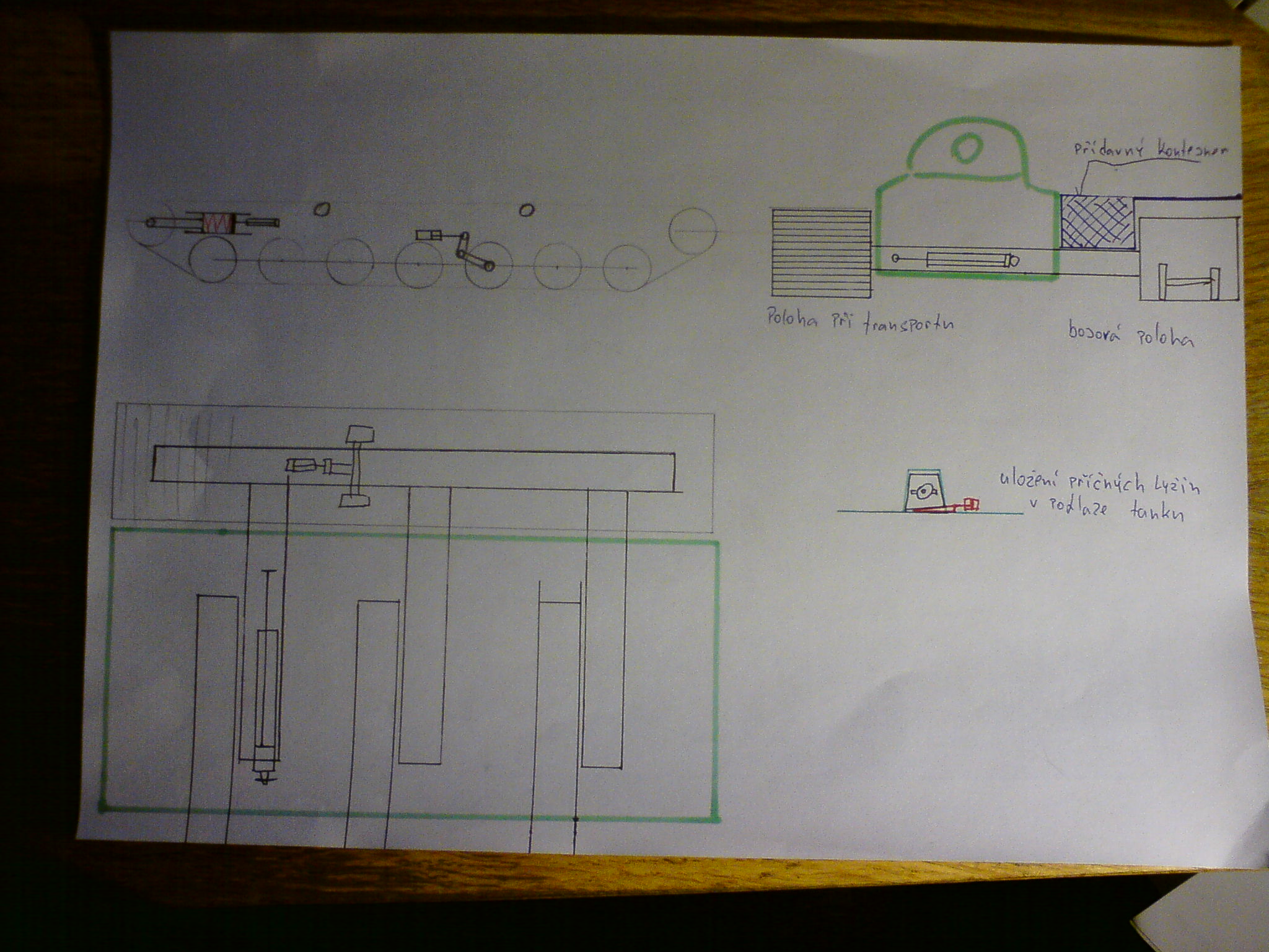

Ten rozšiřitelný podvozek bych taky nezatracoval. Až se dostanu domů, zkusím nějaký návrh hodit na papír, aby bylo trochu povědomí o tom, co vlastně navrhuju. Bylo by to sice dobré jen pro transport na železnici/trajleru, ale je v tom jistá modularita a snížení transportní hmotnosti, resp. rozložení hmotnosti tanku na víc "balíků"

Cover72 - to je poměrně zásadní informace. Takže ty si myslíš, že klasický motor by mohl být skutečně dobré řešení?
knezdub - nic nezatracuji, jen já osobně nevidím pro bojové vozidlo žádné využití. Tedy je na Tobě kolego, aby ses pokusil něco vytvořit, co bychom pak mohly pojmout do celé koncepce. Dej se do práce. Držím Ti palečky a těším se na výsledek.

Tak jsem vytvořil náčrt toho rozšiřitělného podvozku. Kreslení mi nikdy nešlo, tak mě prosím nekamenujte, radši to svařím, než bych to kreslil :-)
Dva samostatné podvozky jsou z boku tanku vsunuty do lichoběžníkových šachet a v určené poloze zajištěny dotlačením klínem. V modře vyznačených pancéřovaných kontejnerech je možno uložit akumulátory, jednotky hydropneumatického pérování a napínání pásu, tlumiče výfuku, vzduchové filtry atd. Kontejner tvoří další vrstvu pancéřování, takže korba tanku může být slabší a lehčí. Z vnější strany jsou závěsy pro přídavné pancéřové pláty chránící samotný podvozek. Účelem celé této taškařice je zmenšení přepravních rozměrů a hmotnosti (resp. jejího rozložení na víc "balíčků"). Taky bude snadnější oprava podvozku při poškození výměnou za náhradní (opravený) kus. Hydropneumatické pérování ve spojení s hydraulickým napínáním pásu zajistí jeho stálé a optimální napnutí, bez ohledu na to, v jaké poloze je to které pojezdové kolo. U hybridu by bylo možno hnát zadní kolo mechanicky a vodící el.motorem.

No tedy, to je zajímavá koncepce. Kolego pošli mi ten obrázek na e -mail. Pozorovatel signalista ho trochu upraví a vložím ho sem znovu po Palbácku - bude potom čitelnější.
Děkuji za tento krok. Zajímavé.....

Obrázek odeslán, těším se na výsledek :-)
