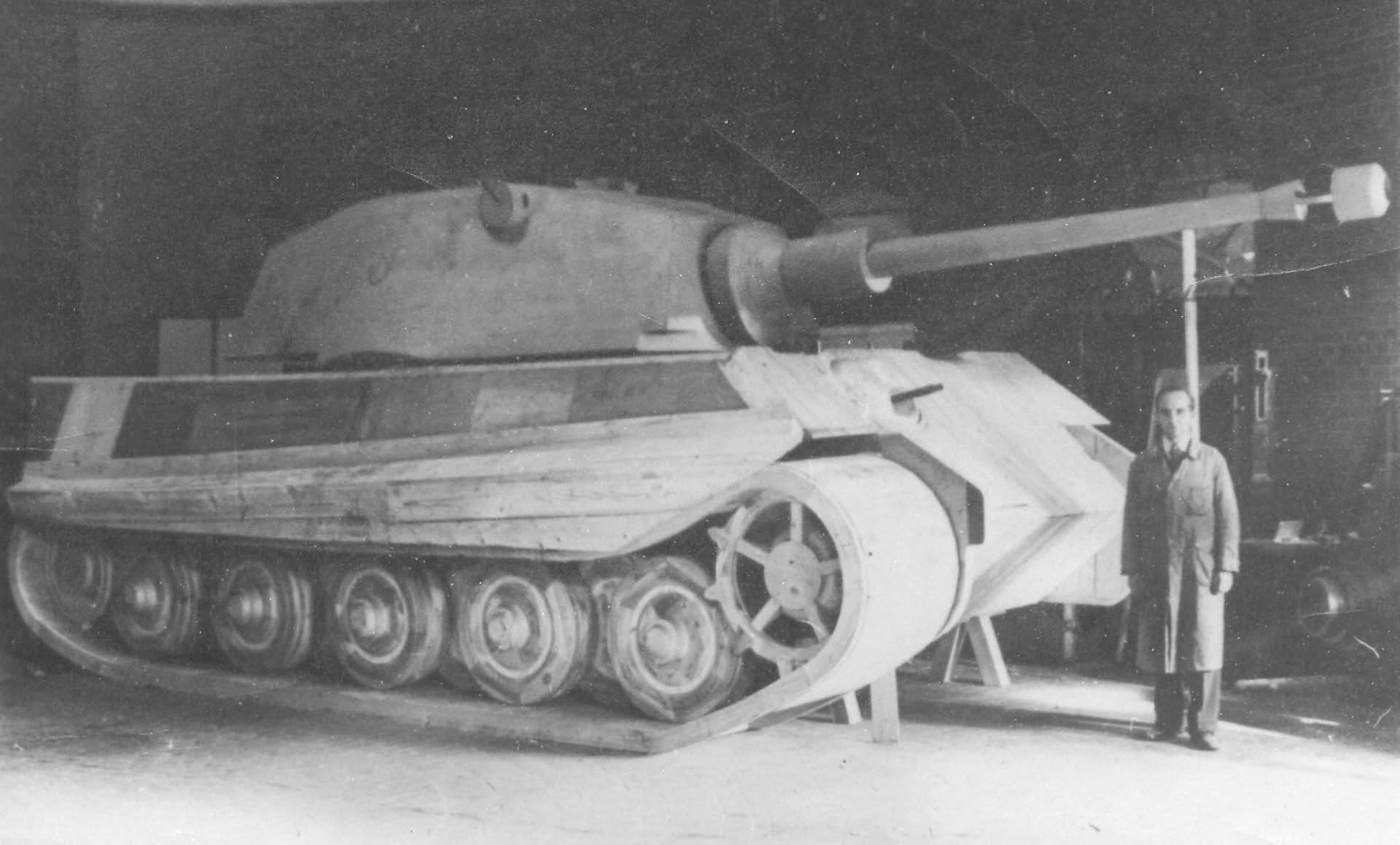

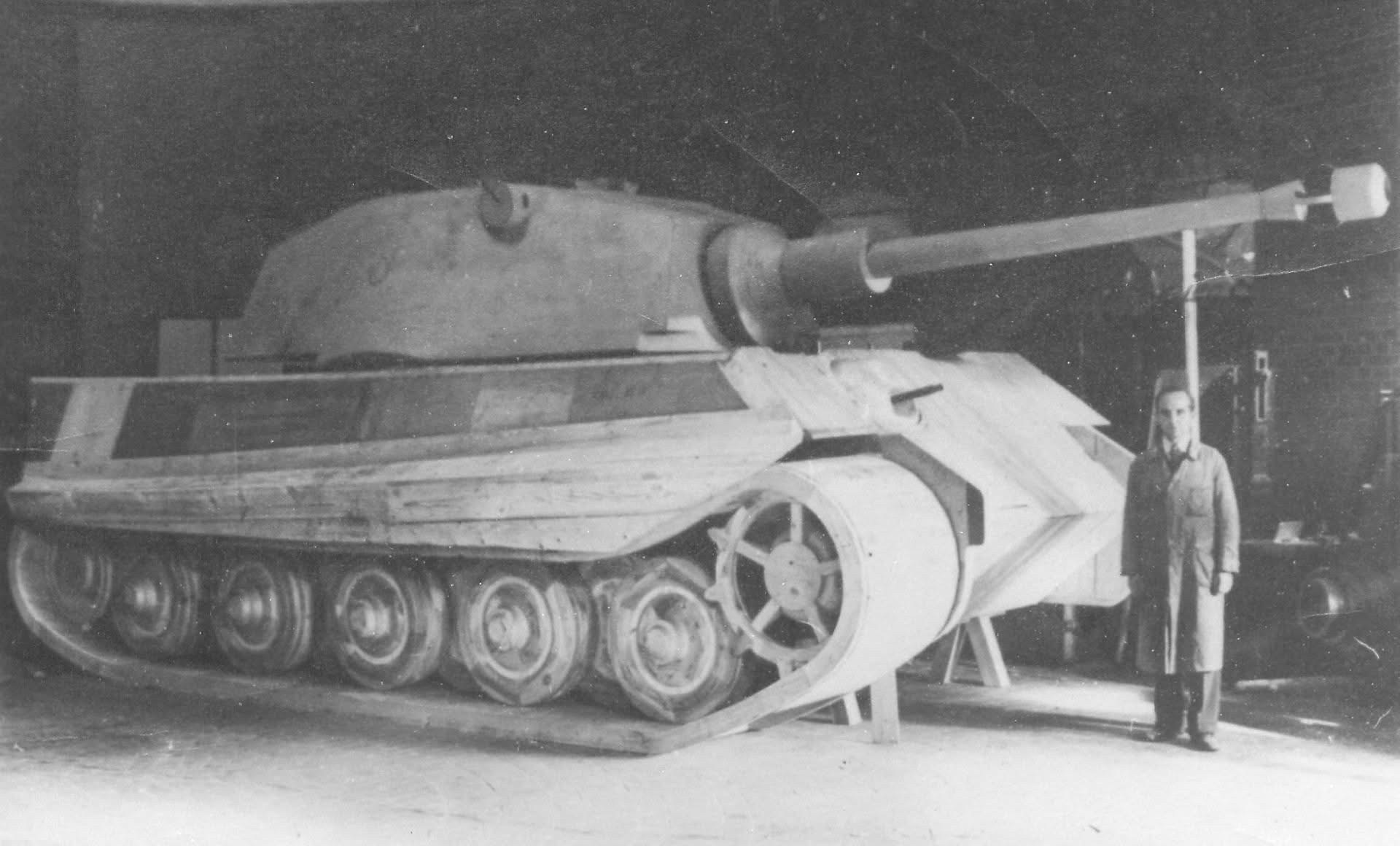

Dřevěná maketa tanku Tiger II v plném měřítku v Kruppových závodech v německém Essenu, 1942.
