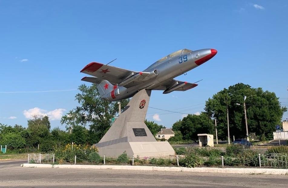

Příspěvky: 18425
Re: Aero L-29 „Delfín“
Ruské ostřelování zničilo starožitný letoun československé výroby Aero L-29 Delfín, namontovaný na pomníku ve Vovčansku v Charkovské oblasti. Z pohledu Kremlu to byl jistě důležitý, strategicky významný cíl.
Příspěvky: 16696
Starožitnost je věc z let 1945 snad i 1950. Historický je pojem přiléhavější.
