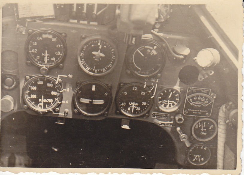

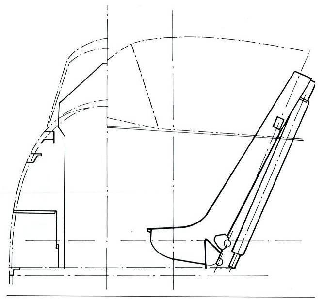

Pár obrázků k věci.

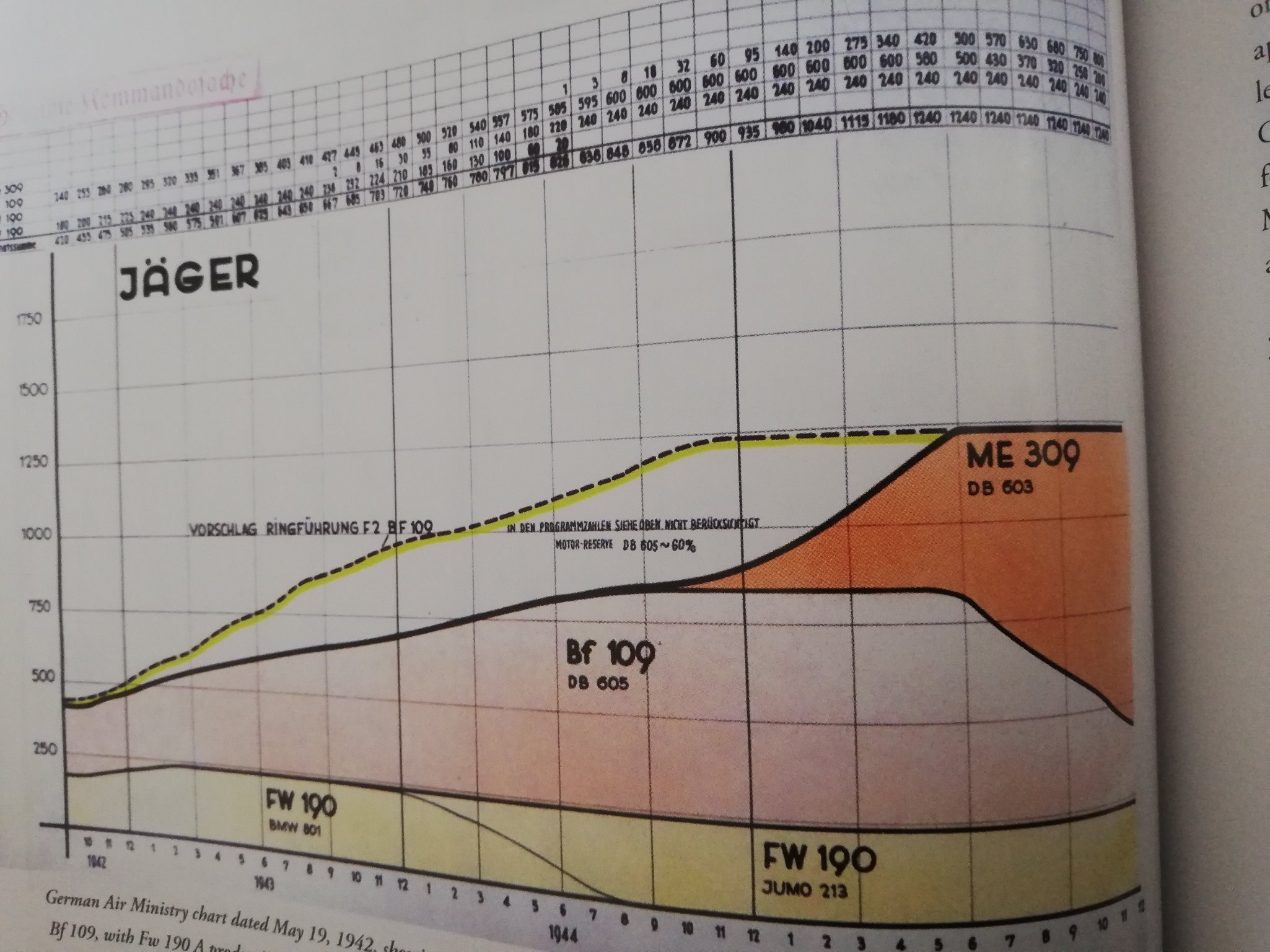

Zhruba v té době se RLM rozmýšlí jestli si nechat do budoucna jenom Bf 109, který bude nahrazen po roce 1944 letadlem Me 309. Diskutuje se o ukončení výroby Fw 190A, pro problémy s přehříváním motoru BMW 801. Je řečeno že nový motor DB 603 může typ zachránit. A že Fw 190A pokud se podaří vyřešit problémy s motorem 801 je dobrý v protizemní roli.
Originální obrázek s datací květen 1942 ukazuje plán začátku masové výroby Me 309 a postupné tlumení výroby Bf 109. Fw 190 A je nahrazen verzí s motorem JUMO 213 ( DB 603) a také ukazuje poměr vyrobených Focke Wulfu oproti letadlům Messerschmit.
Naposledy upravil(a) Wasp dne 16/7/2024, 13:35, celkem upraveno 3 x.
