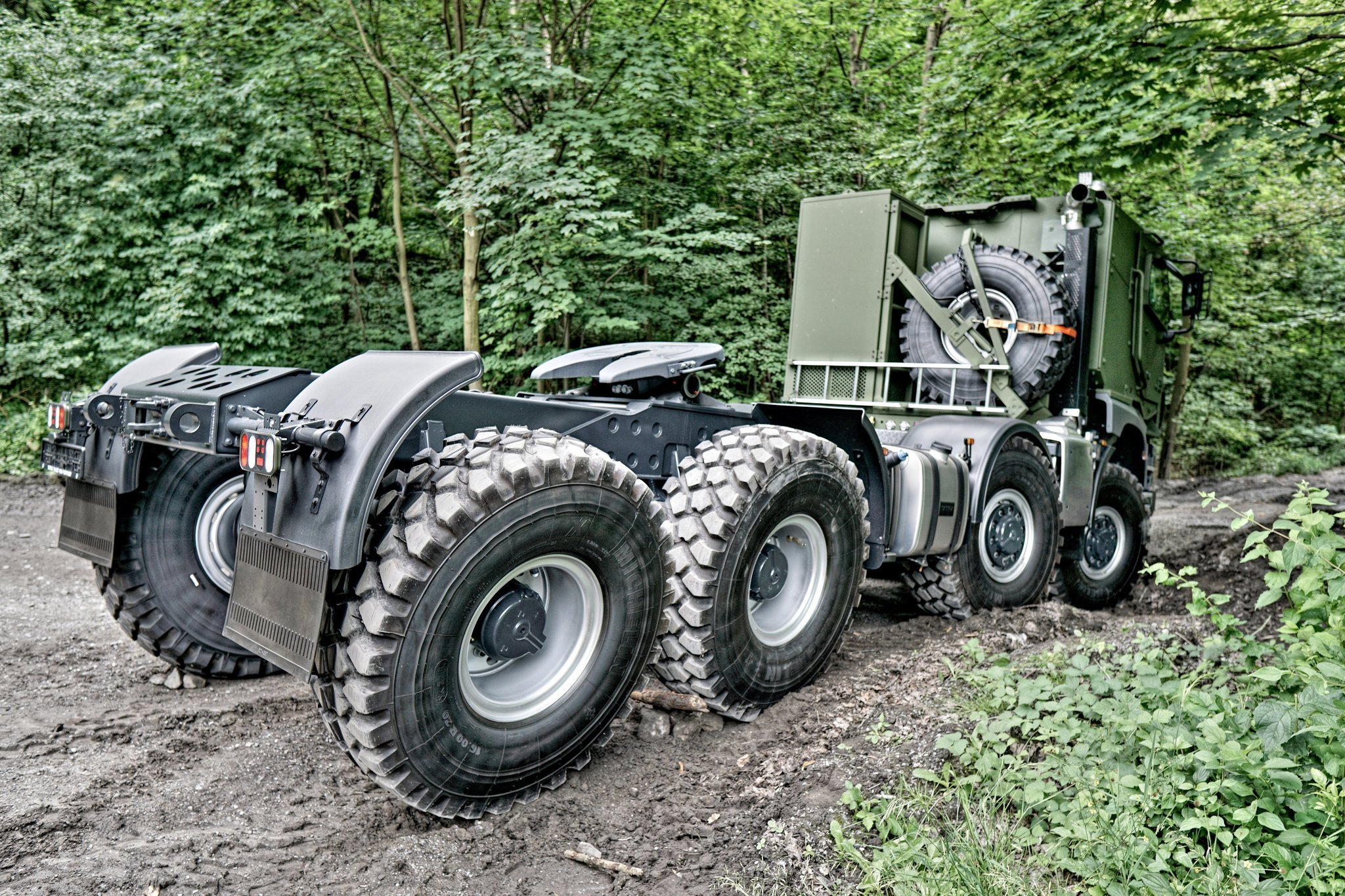

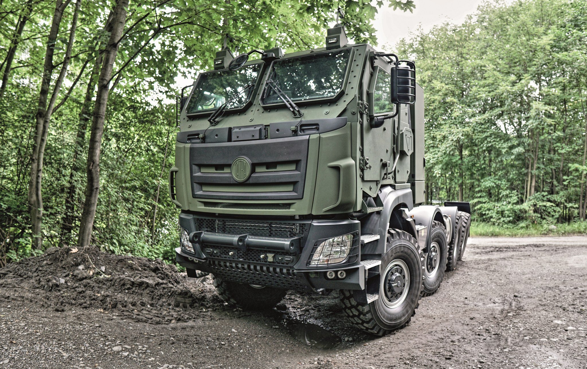

Tahač Tatra T 158-8P5N43 8x8.1R s pancéřovanou kabinou. Motor Paccar MX13 o výkonu 355kW, automatická převodovka Allison. Maximální hmotnost soupravy 120 tun.

S tym slabuckym motorom som zvedavy ako si to poradi so 120t. Konkurencia ma cca 500kW pre take aplikacie...
Příspěvky: 20057
Re: Tatra Kopřivnice
Poradit si s tím poradí, protože i stará VT měla výkon 265kW, při maximální hmotnosti soupravy cca 96 tun. Ale žádný rychlík to při maximální hmotnosti soupravy nebude, to je jasná věc a nikdo ani netvrdí opak.
Pokud by chtěl někdo silnější tahač, tak musí objednat 815-7

Ale ano :) ved sa rozumieme. Inak ten Paccar ma aj vykonnejsie verzie ako je tato, ale zvolili si co uznali za vhodne.

Ne, motor MX13, který má tento tahač je nejvýkonnější motor z produkce Paccar, který pohání řadu Phoenix.
Tatrovácký motor V12 má výkon až 440kW

Motor mx13 ma este jeden vykonovy stupen silnejsi, s 375kW, ale to uz su len detaily.
