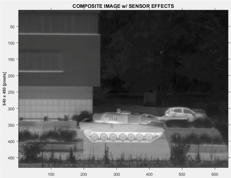

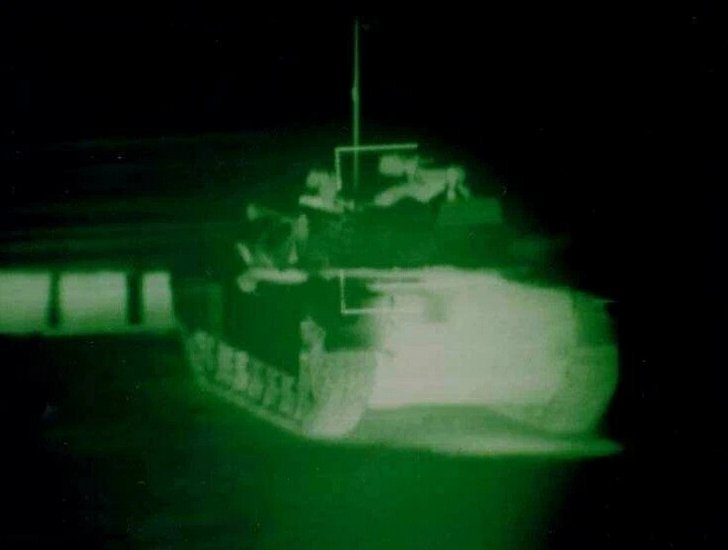

Tepelná signatura tanku Leopard 2
Zaparkovaný tank Leopard 2 blízko auta a budov.
To, co zde vidíte, je kompozitní termální obraz obohacený syntetickými daty. Vected používá syntetická data k naladění AI algoritmů na různé obranné scénáře.
Mám k tomu ještě něco více... tohle je samozřejmě poslední móda :)

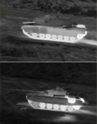

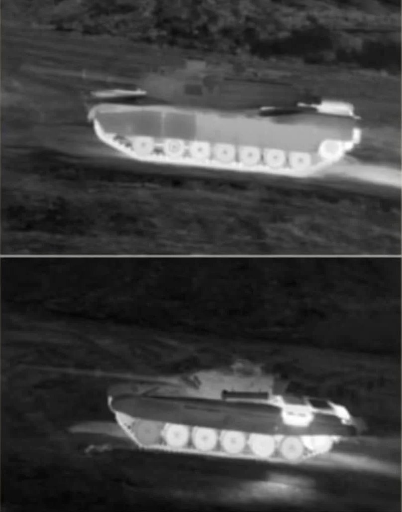

Tepelná signatura tanku Abrams vs. tank T-72
Když sem dám porovnání tepelných signatur, tak se možná někdo ozve, že bez znalosti infrakamery, okolní teploty, nastavení gradientů, to nemá stejně smysl.
Myslím si, že všechny tanky jde zatím víceméně identifikovat podle jejich specifické tepelné signatury.
T-72 z výfuku chrlí jasný tepelný obláček.
Abrams nebo Leopard má výfuk rozptýlený na větší ploše, ale pokud máte lepší termovizi, tak je stejně v otevřené krajině uvidíte.
Navíc u všech strojů se při jízdě zahřívají kola a pásy.
Za Abramsem i výrazně okolní zem za tankem.
Každý stroj má svůj tepelný podpis.

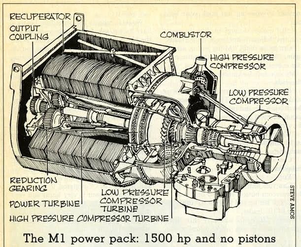

Abrams - plynová turbína
Plynová turbína Honeywell AGT-1500 disponuje tzv. rekuperátorem.
Jde o výměník tepla, který odebírá část tepelné energie z výfukových plynů a předehřívá jím stlačený vzduch vstupující do spalovací komory.
Riziko poruchy: Pokud rekuperátor praskne, dojde k vnitřnímu úniku tlaku a turbína okamžitě ztrácí výkon.
Sice snižuje spotřebu paliva, ale výstupní plyny jsou stále velmi horké, běžně dosahují teplot kolem 500 až 900 stupňů celsia v závislosti na zátěži.
Výrobci se snaží navrhnout výměníky tepla, které by z plynů odebíraly ještě větší množství zbytkového tepla.

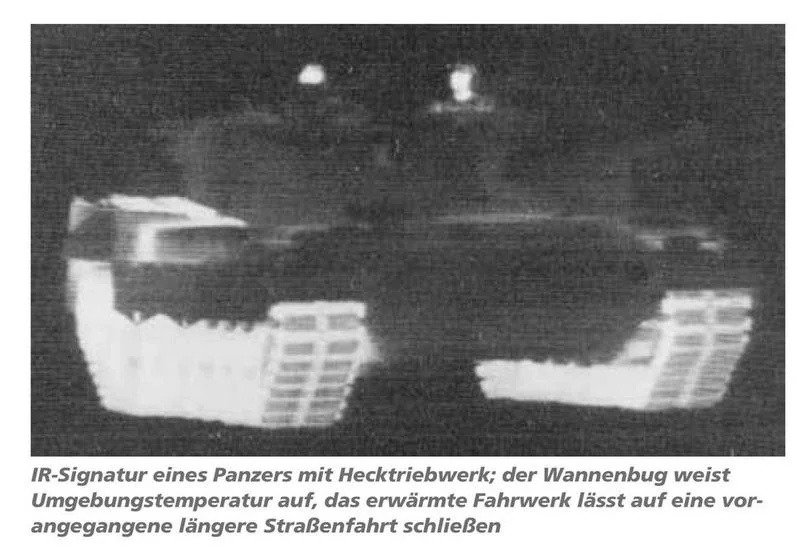

LEOPARD 2 - TERMOVIZE
Snímek ukazuje tank s motorem umístěným vzadu, což je patrné z vyšší teploty (světlejší oblasti) v zadní části vozidla.
Přední část vany tanku má teplotu blízkou okolnímu prostředí, zatímco zahřátý podvozek a pásy naznačují, že tank se nějakou dobu pohyboval.
Vypadá to jako starší termovize, ale i tehdy to relativně stačilo k rozpoznání.

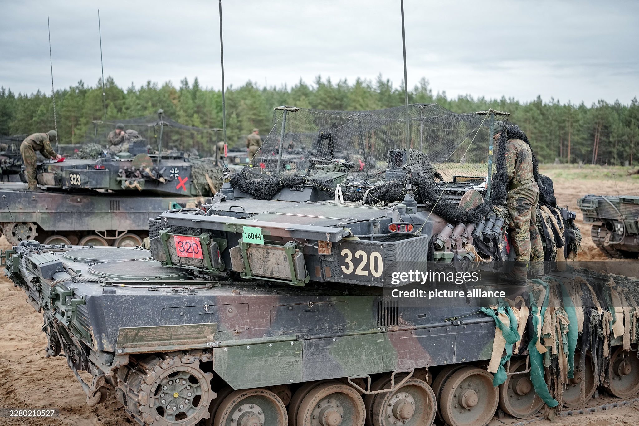

Zasíťovaný německý Leopard.

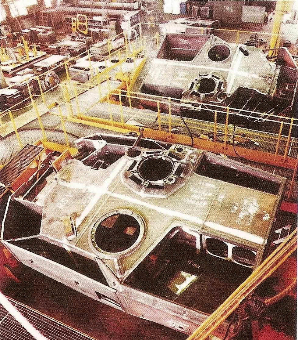

Věž tanku Leopard 2 během výroby ještě bez přidaného kompozitního pancíře.

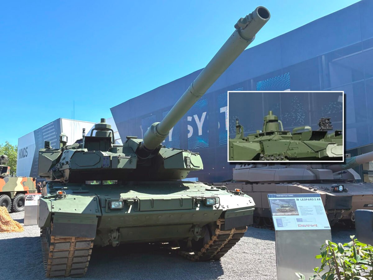

Na Eurosatory je k vidění Leopard 2A8 s instalovaným systémem pasivní ochrany/optické detekce ODAEON.

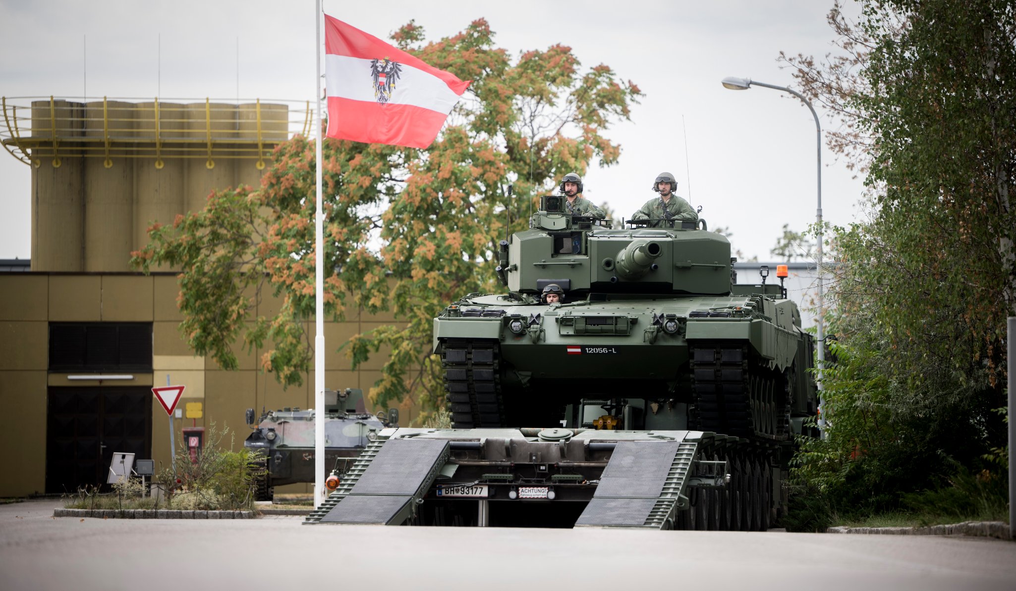

První modernizovaný Leopard 2A4Ö dorazil k Bundesheeru. Jak se předpokládalo jediná výrazná změna pozorovatelná zvnějšku je netypicky umístěný nový pozorovací přístroj velitele.
Příspěvky: 12298
Re: Německý tank Leopard 2
Doplním link na článek.
Rakouské ozbrojené síly převzaly tanky Leopard 2 se zvýšenými bojovými schopnostmi.
Německá společnost KNDS je také zodpovědná za modernizaci celkem 58 hlavních bitevních tanků Leopard 2A4NV. Rakouské Leopardy 2A4 byly získány z druhé ruky od nizozemských ozbrojených sil krátce před přelomem tisíciletí a v té době nahradily americké M60A3.
I zde má být obnovena hydraulika věže a schopnost nočního boje „obnovena“ výměnou optiky.
https://defence-network.com/bundesheer- ... bernommen/
Tedy tam bude nějaká moderní termovize a jiné. U rakouských tanků Leopard 2A4, které v současnosti procházejí velkou modernizací na standard blížící se verzi 2A7, se netypické řešení týká přesunu a nového vyvýšeného usazení panoramatického pozorovacího přístroje velitele (periskopu řady PERI).
Původní verze tanků Leopard 2A4 měla velitelský periskop (PERI-R17) zapuštěný nízko do stropu věže, přímo před příklopem velitele. Při modernizaci rakouských tanků se však instaluje zcela nový digitální stabilizovaný elektrooptický systém s pokročilým termovizním kanálem (zpravidla typ PERI řady A3/A4 s detektory typu ATTICA).
Nové optoelektronické systémy jsou výrazně větší a těžší. Vyžadují proto vyříznutí většího otvoru do stropu věže a vytvoření speciálního, pancéřovaného tubusu.
Aby měl velitel nerušený výhled v rozsahu 360° a nový přístroj neblokoval výhled střelce (nebo naopak nebyl střelcovou optikou stíněn), je přístroj netypicky vyvýšen nad siluetu věže a posunut mírně dozadu.
