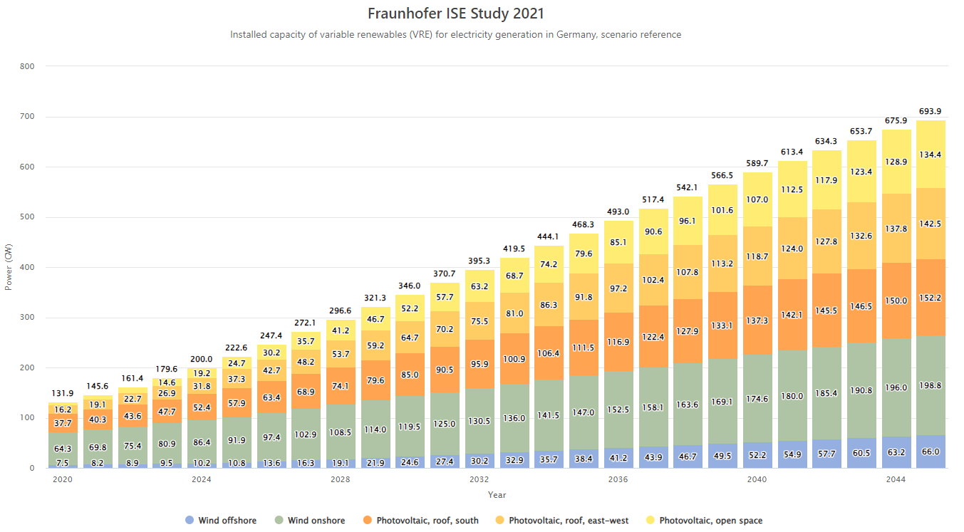

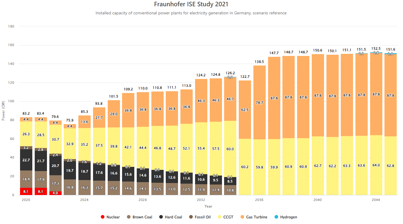

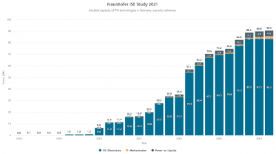

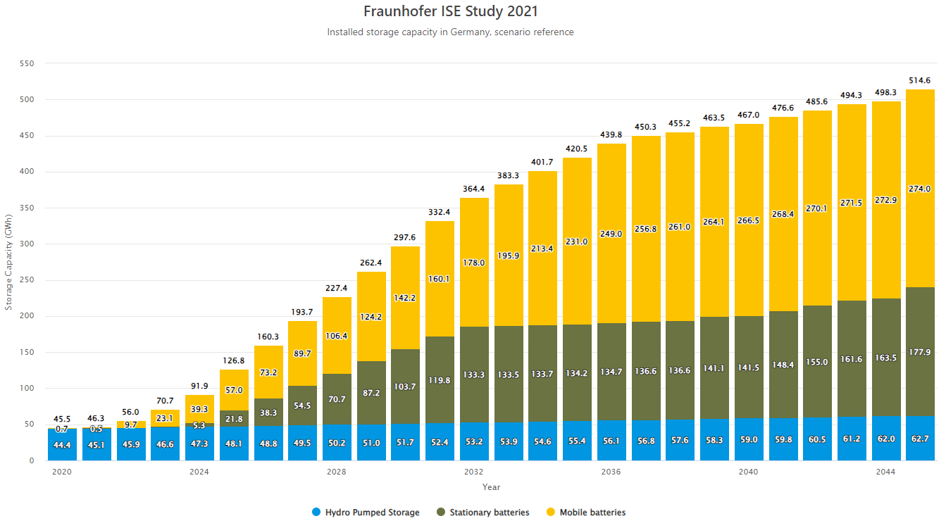

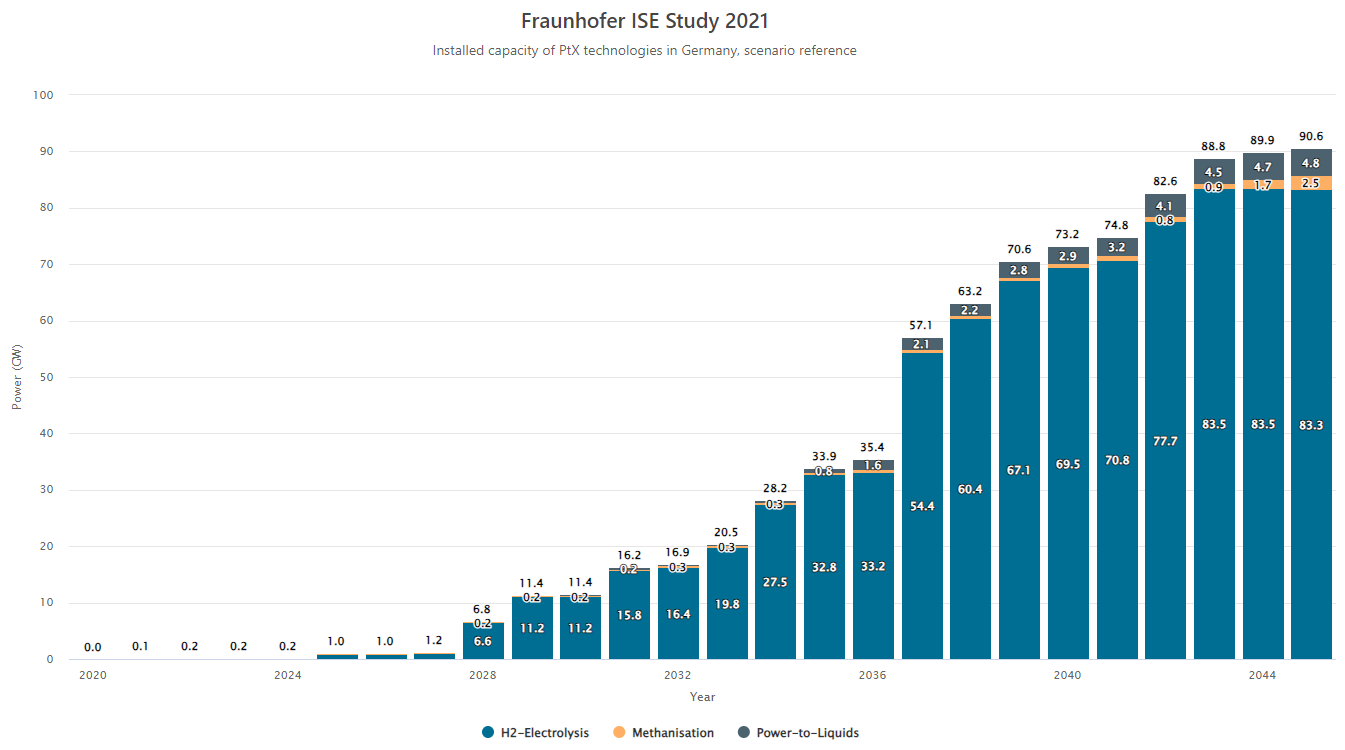

BTW ja netvrdim, ze se vystavba FVE u nas se ted nevyplati i bez dotaci, zatim.. se vsemi vyhodami co OZE maji + absolutne nemusi resit naklady co prenasi na jine... cela nase budoucnos energetiky ve stredni evrope zavysi na tom, jestli se podari rozjet vodikova ekonomika.. jinak zustaneme na plynu.
A aby to nejak fungovalo + se bude stale dovazet jak el. tak vodik nemci planuji postavit tohle... to odpovida tabulce s cenami..
https://www.energy-charts.info/charts/r ... ?l=en&c=DE
693GW v OZE
150GW FF/vodik zaloze
170GWh v baterrich
90GW elektrolyzery
dnes maji load okolo 5OGW... 90-150GW v zime v 2050..
Tady je k tomu profil spotreby
https://www.energy-charts.info/charts/r ... te=2045_15

na 60-150GW load co by meli se stabilnimi zdroji budou mit load 100-500GW s OZE a instalovanou kapacitu blizici se 1000GW a nutne ho budovat kazdych 20 let znovu..
Neviem, či až také hodnoty kapacity bude treba pre OZE. Ale zabudol si na elektrolyzéry, úložiská power2gas a palivové články (dúfam, že si nikto nemyslí že ten vyrobený vodík či metán sa bude spaľovať v elektrárňach) , čo bude ďalšia obrovská finančná pálka.

Pomer jadro vs. OZE je u PV 1 ku 6 a u vetra 1 ku 4. Takze elektrarne, ktore maju instalovyny vykon 60 GW budu mat v PV 360 GW a vetra 240 GW. Tamtie cisla neviem odkial mas.

1k6 a 1k4 odpovida max na celorocni celkovou vyrobu. Zcela to opomiji fakt, ze vyroba ze solaru je v zime pod 5% kapacity a wind nemusi produkovat skoro nic po vetsinu roku s lepsimi mesici. Takze to o co tu jde je mit zajistenou celorocni dodavku ( coz me vazne prijde, ze v tech vasich projektech absolutne neresis)...
Proto musi postavit hodne FVE, aby meli dost vykonu jako/podzim a meli ho dost pro elektrolyzery. takze 700GW solar + wind. a 150 GW backup v plynu/potencionalne vodiku.
