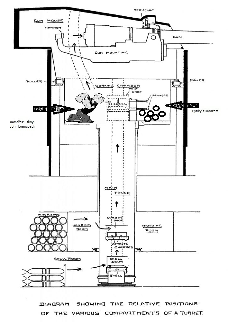

Jak je to s máváním oněmi "přímými" důkazy ošemetné ti snad může napovědět tato hypotéza.
Žil byl kdysi jeden námořník jménem John Longcoach, člověk to byl bodrý a pro Královské námořnictvo doslova a do písmene zapálený. Nicméně jako každý člověk měl nějakou tu neřest, v jeho případě vlastně dvě.
Tou první neřestí byla ta skutečnost, že John byl silný a náruživý kuřák, kdy se zapáleným cígárem v ústech jedl, spal, močil a co hůř, on hulil i ve službě. Což o to, kdyby sloužil na hlavní palubě lodi, asi by to zas takový průšvih nebyl. Jenže on byl zařazen na pozici dělostřelce ve věži Q britského bitevního křižníku HMS Oueen Mary, konkrétně v muničním magacínu, kde se nacházely hedvábné sáčky/nábojky s korditem. O patro výše než se nacházely samotné granáty do děl.
Druhým jeho nešvarem byl karban. John mastil karty při jakékoliv možné příležitosti, přičemž však na jeho obranu lze dodat, že čertovým obrázkům tehdy propadalo de fakto komplet celé osazenstvo "kobek" pod věží Q. A karty se mastily i onoho dne, kdy celá tahle parta z muničáků se proměnila v páru.
Díky nedávnému šetření vraku nešťastné Queen Mary byl totiž nalezen přímý důkaz, jenž nám v plné kráse odhaluje pravou příčinu onoho neštěstí, které do dnešních dnů plní stránky vášnivých internetových diskuzí. Díky objeveným nábojkám s korditem, které byly vyskládány v průchodech pod závěry hlavní byla totiž dokázána! a následně sestavena osa na sebe navazujících událostí. Co se tedy vlastně tehdy stalo?
Když v průběhu bitvy bitevní křižník inkasoval přímý zásah do věže Q, kdy došlo k jejímu průrazu a zabilo to část jejího osazenstva, mastil zrovna John se svými kumpány z magacínů karty. Cigáro u huby a potutelný úsměv ve tváří, šla mu zrovna karta. Navíc měli chlapi chvilku pauzu, neboť si do foroty z magacínů vytahaly pytlíky se střelivinou, kterou si naskládaly k výtahu. Samozřejmě s ohledem na bezpečnostní předpisy za sebou dvířka od muničáku měly pečlivě uzavřeny. Jenže, když se nad nad jejich hlavami ozval ohlušující hřmot explodujícího granátu, loď se zachvěla a Honzovi vypadl z koutku žhnoucí tygr. A co čert nechtěl, zrovna na ty proklaté hedvábné pytlíky. Chlapi se samozřejmě chvilku snažili tygra uhasit, jenže on zapadl mezi nábojky až do spodu. Po té se ozvala již dobře očitými svědky popsaná exploze, která celou loď vyslala, slovy jednoho uznávaného námořního experta, do kšá.
Zde pro Dzina pro lepší uchopení.

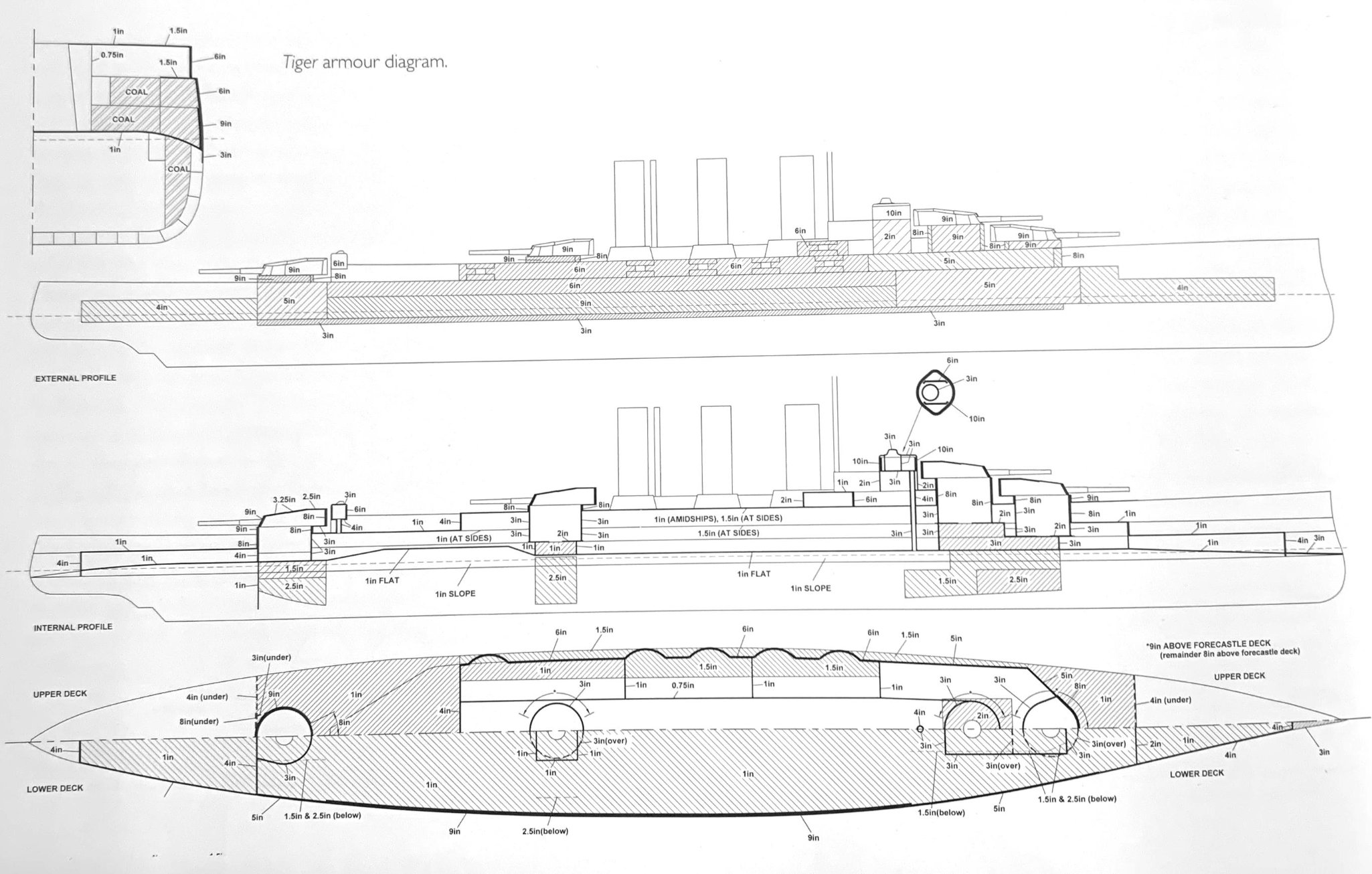

Dzine,
k tomu poškození HMS LION přikládám rozkreslení pancéřové ochrany. Pro třídu LION jsem takto podrobnou nenašel, tak jsem použil z vylepšeného HMS TIGER. V každém případě jsou klíčové informace, kde k průstřelu došlo. V obou případech to bylo v centrální části lodi na vodorysce a těsně pod ní.
Corbett doslova uvádí: „…jeden granát proděravěl pancíř pod čárou ponoru, vyrval několik pancéřových desek ze závěsů a došlo k zaplavení předního levobočního bunkru. Druhý probil pancéřování na vodorysce, způsobil požár v torpédovně a během několika minut došlo k zaplavení všech přilehlých oddělení až po hlavní palubu.“
Třída LION měla umístěné torpédomety pod čárou ponoru ve střední části trupu. Německý granát tak musel rovněž proniknout 229 mm pancéřovým pásem poblíž tohoto prostoru na vodorysce, když byla torpédovna následně zaplavená. Ve středu lodi jsou také umístěné bunkry pod pancířem mezi věží č.2 a 3. kde došlo k jejich zatopení. K zeslabení bočního pancíře z hodnoty 9" na 3" dochází až cca 2 m pod vodní hladinou. Navíc bylo známo, že britské lodě vyplouvali do bitvy často až přeložené, takže hlavní 9" pás ve skutečnosti sahal ještě hlouběji. Opět jsem to dohledal myslím u Kovaříka tuto informaci.
Myslím, že to jsou další a jasné důkazy o tom, že německý projektil 305 mm ráže dokázal probít 229 boční pancíř britských bitevních křižníků. Zajímavým faktem je, že se tak stalo na dosti velkou vzdálenost 17.500 - 18.000 yardů a v jednom případě kousek pod vodoryskou ve druhém případě na úrovni vodorysky. Tedy při dopadu na vodní hladinu, kde by se očekávala ztráta kinetické energie, nebo rovnou výbuch pokud nebyl použit časovač.

kacermiroslav píše: ↑5/8/2025, 15:27V každém případě mi z tohoto svědectví vyplývá, že rozhodujícím zásahem byly ty dva projektily ráže 305 mm v čase 16:26.
Jak jsem pochopil popis na internetu podle New Vanguar 126, tak 305mm granát/y zasáhli přední zásobník 102mm munice, což vedlo k jeho explozi a odlomení přídě lodi a následně výbuch skladiště Q loď rozlomil. Přitom se ještě uvádí, že je možné, že věž Q byla ještě jednou zasažena a teprve tento zásah způsobil "zpětný zášleh" do skladiště pod ní a to způsobilo explozi. Protože rozšíření ohně z předního 102mm skladu do zásobníku Q je velmi nepravděpodobné a spíše se uvádí, že by to lépe šlo obráceně, z Q do 102mm, a narazil jsme i na tvrzení, že tohle se i stalo a exploze, která odlomila příď lodi, byla až sekundární po explozi Q.
