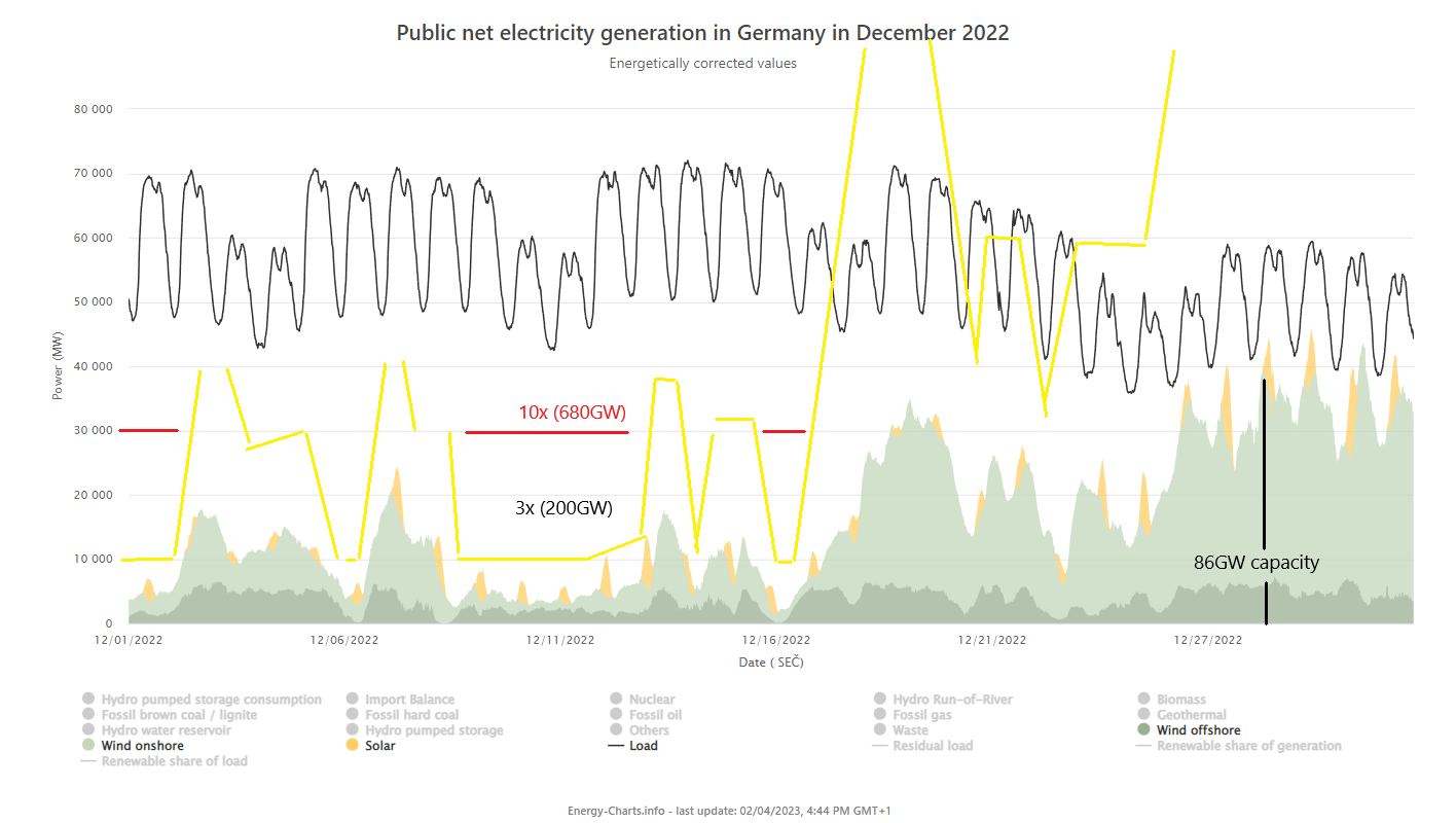

3-4
wind pujde v nemecku z 86 na 260GW, solar 450GW load 100-150GW
Takze i v zime, kdy bude foukat normalne, budu mit nadprodukci, ale teoreticky to ulozi/prevedou na vodik. Mimo zimu budou mit ale neustale nadvyrobu. V lete se pocita s odstavenim az 250GW a 40GW export. To mimo jine znamena, ze nase OZE musi byt nejakym zpusobem chrane vuci nemeckemu exportu za negativni ceny... takze budeme dotovat...
Cely ten system bude nekolikanasobne drazsi, nez kdyby ho postavili na jadru a nebo jen kdyby zachovali existujici kapacitu a zbytek byl OZE...
