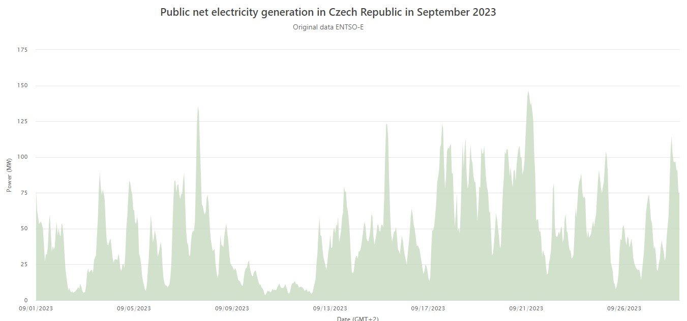

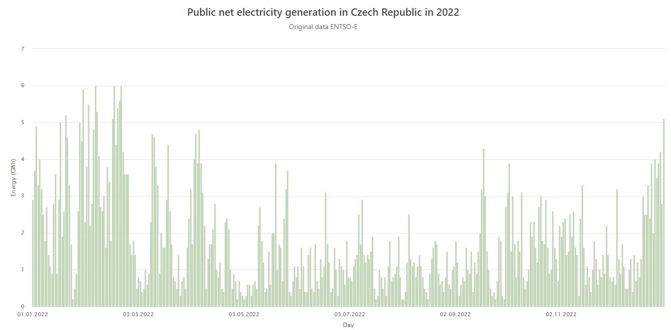

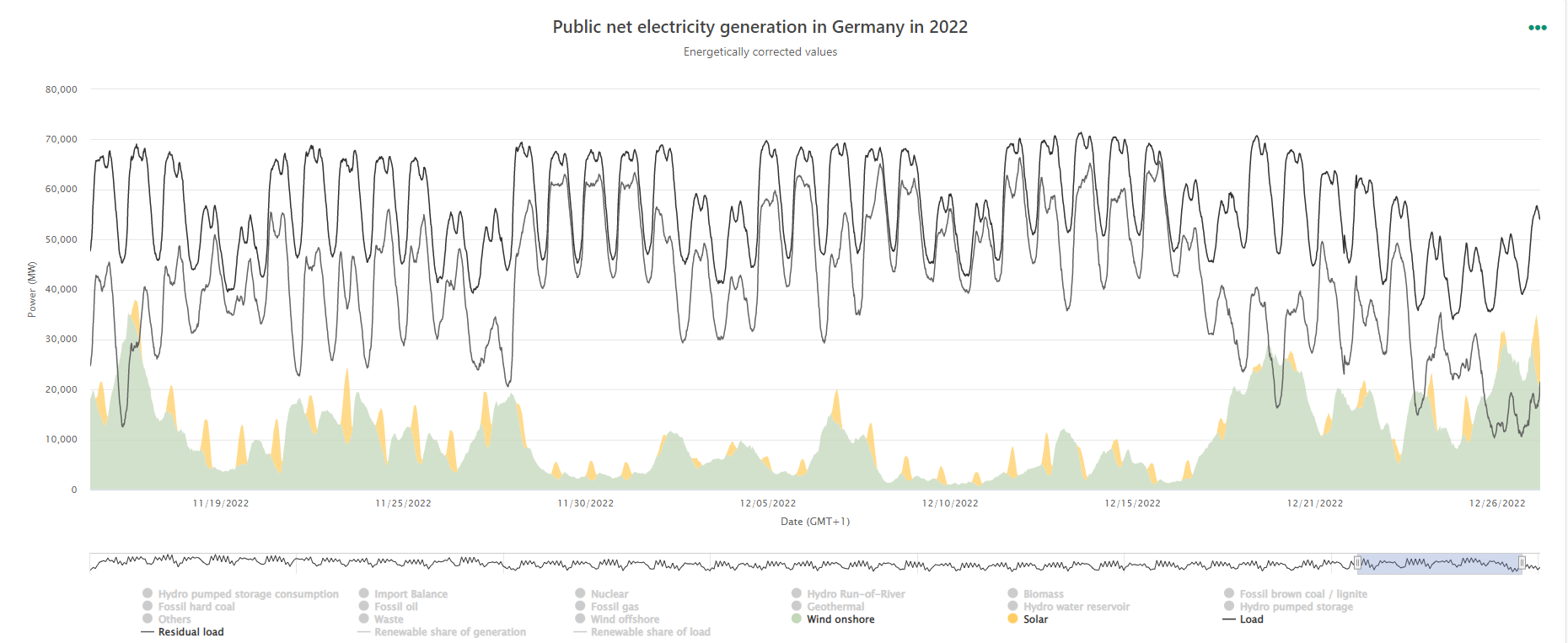

ve skutecnosti vyroba vypada asi takto

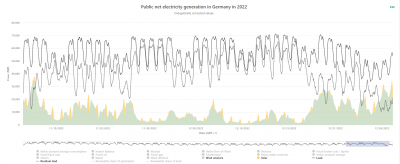

A pak v zime, kdy prumerne nejvic fouka a vitr je nejvic potreba muze nastat tohle a nebo neco jeste horsiho...

A ? Co maju tie profily dokazovat ? Ze ma CEPS väcsie prietoky ? V Cechach nemate forecasty? Shania najdi grafiku odchylky planu a skutocnej vyroby, lebo toto, co si zavesil nedokazuje nic.
A vlasne preco by toto malo mna ako zakaznika zaujimat ?

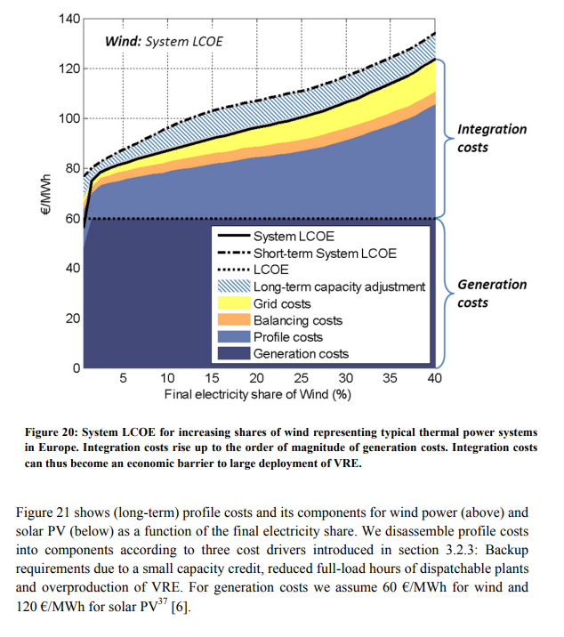

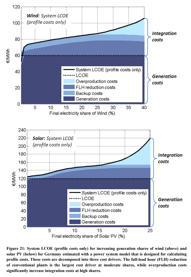

"zakaznika to nezajima..."
https://api-depositonce.tu-berlin.de/se ... 0f/content
Samozdrejme, ze je zasadni rozdil, pokud budete mit par turbin a nebo se budete snazit aby OZE prevazovali jako nemci.. cim vic OZE, tim vetsi naklady. Tyto naklady dnes neplati provozovatele OZE, ale jsou prenesene na ostatni zdroje a sluzby a tedy na zakaznika.
A ty reci o tom, ze neni cas na velke jadro... energeticka transformace je prace minimalne do konce stoleti, casu je tedy spoustu. Nahrada stavajici kapacity je jen zacatkek, vyroba se bude muset minimalne zdvojnasobit a nebude tu od koho dovazet. A zvhledem k tomu, ze my jsme dnes exporter a to zejmena do rakouska a SK...
