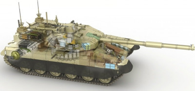

Ukrajinský koncept tanku budoucnosti na DEFEXPO India 2014
Aktuálně se dost nakouslo, jaká budou budoucnost ukrajinských tankových sil. Aktuální stav bude samozřejmě po válce neudržitelný, jelikož hodně stávající techniky bude spotřebováno v boji, nebo jednoduše doslouží. Dál tady bude velké množství kořistní techniky a různých T-72 ze všech koutů Evropy. Tak jako tak bude v budoucnu potřeba vyrobit tank zcela nový - přičemž se často mluví o tancích K2. Mají je Poláci a podobně. Tohle si ale myslím je docela scestná myšlenka a Ukrajina bude mít i v budoucnu potenciál na výrobu vlastního tanku. Tady jsem si vzpomněl na starší koncept zcela nového vozidla s pracovním názvem FMBT (Futurized Main Battle Tank).
Na výstavě DEFEXPO India 2014 představily UkrOboronProm a SpetsTechnoExport oficiální reklamu, která vypráví o vzorcích obrněných vozidel vytvořených ukrajinskými podniky. Skutečnou senzací bylo představení hlavního bojového tanku budoucnosti (FMBT). Indie v roce 2010 oznámila, že hodlá do roku 2020 vybrat nový tank, který by měl nahradit dosluhující hlavní tanky T-72 pozemních sil. Poté přední tankové velmoci představily Indům svou vizi takového vozidla. Jednou z těchto zemí byla právě Ukrajina. Ukrajina připravila velice zajímavou verzi modernizace T-90S pro ozbrojené síly Indie. Takže v prezentaci můžete vidět instalaci automatického nabíjecího systému s municí uloženou v samostatném modulu umístěném v zadní části věže. Má odfukové panely (podobně jako Abrams), které směřují případný požár munice mimo vozidlo. V tomto modulu je uloženo 22 kusů munice. Zajímavostí je ale druhý nabíjecí automat, podobný jako u tanku Oplot, který je uložený pod úrovní věže v korbě vozidla a má zde zásobu dalších 28 granátů. Celkem je tak v tanku 22 + 28 kusů munice. Pro srovnání, tak třeba tank Leopard 2 má sice 42 granátů, ale v boxu ve věži uloženo pouze 15 kusů munice. Aby bylo možné použít zbývajících 27 nábojů, musí se tank zastavit, otočit věž o 90 stupňů a osádka (nabíječ) pak ručně přeskládá granáty do boxu ve věži.
Tank FMBT měl být osazen vysokotlakým ukrajinským kanónem "Vityaz" ráže 125 mm nebo ukrajinským "Bagheera" ráže 140 mm. Kuriózní je návrh kombinovaného bojového modulu, který zahrnuje jak již standardní kulomet ráže 12,7 mm tak automatický granátomet ráže 30 mm a MANPADS - tedy protiletadlový raketový komplet velmi krátkého dosahu. Nová ukrajinská aktivní ochrana "Doublet" pokrývá jak čelo trupu, tak i boky vozidla. Boky jsou chráněny před tandemovou kumulativní municí při jakémkoli úhlu palby, jako u tanku Oplot. Komplex aktivní ochrany "Zaslon" pokrývá čelní a boční strany trupu, ale také poskytuje ochranu proti munici útočníků shora a na větší dosah. Při upgradu se nabízí panoramatický zaměřovač a řada dalších vylepšení. Posádka obdrží nejpokročilejší systémy řízení vozidel a palby. Na modernizovaný tank se navrhuje nainstalovat nový MTO s motorem 6TD-3 (odlehčená verze 6TD2-E). Stroj bude vybaven optoelektronickým potlačením a systémem aktivní ochrany, který je schopen sestřelit přilétající munici. Úroveň zabezpečení zvýší i protitandemová dynamická ochrana. Tank bude mít také palubní systém "Parol-M", který se vyznačuje vysokou spolehlivostí a mechanickou odolností. Obecně odborníci vysoce oceňují vlastnosti navrhovaného tanku FMBT (viz video). Protože Indie chtěla na stejném podvozku i bojové vozidlo pěchoty, tak ve videu můžete vidět i vozidlo na stejném podvozku (T-90/T-72) s bezosádkovou bojovou věží.
