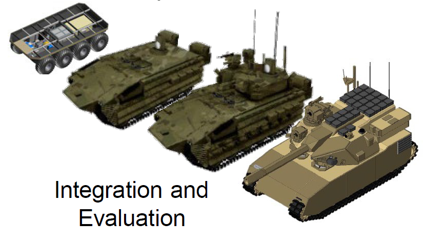

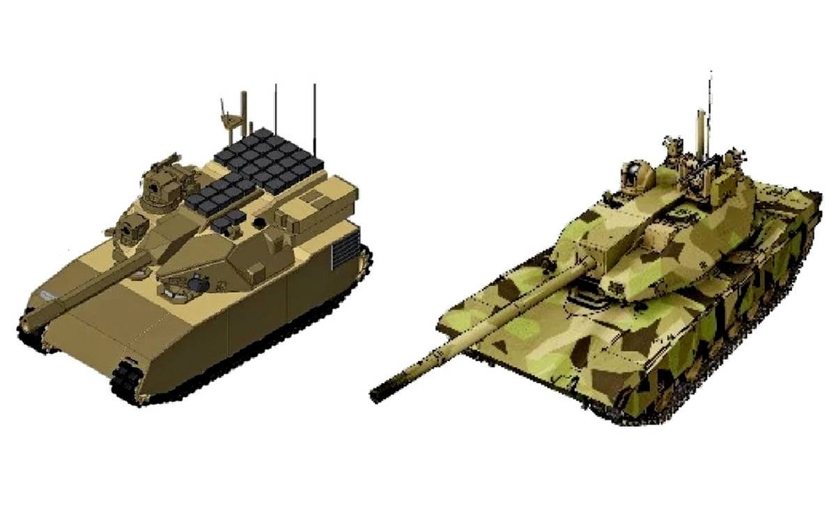

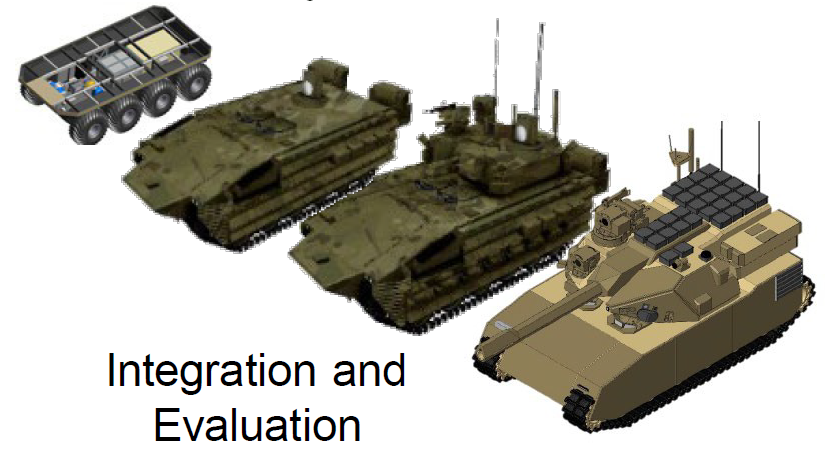

Program NGCV-FDL (Future Decisive Lethality)
Americká armáda začala v rámci modernizačního plánu CVMS (Combat Vehicle Modernization Strategy) hledat nástupce tanku Abrams, který bude dominovat na bojištích budoucnosti. Na konci roku 2016, přišli zástupci centra pro vývoj TARDEC (Tank-Automotive Research Centre), že již běží práce na vývoji nové platformy, kterou bude využívat i nový hlavní bojový tank. Aktuálně bylo zmíněno, že TARDEC zahájil práce na studii v rámci programu nazvaném NGCV-FDL (Future Decisive Lethality). V rámci této koncepce chce armáda získat rychlé bojové vozidlo, které svým výkonem předstihne hlavní bojové tanky a těžká bojová vozidla nepřítele. Bojové vozidlo nové generace bude disponovat schopnostmi, které budou zajištěny propojenou bojovou sítí, které formacím tanků umožní nezávislé manévrování dle vývoje bojové situace. Tedy bude se jednat o podobný systém, který využívají stíhačky F-35. Podle některých interpretů konceptů budou nové tanky menší a lehčí než stávající hlavní západní tanky Abrams a Leopard. Nové tanky budou také vybaveny moderní aktivní ochranou před protitankovými řízenými střelami, RPG, protitankovými raketami a náboji HEAT. Výsledek studie se očekává v roce 2023 a tank nové konstrukce má být zaveden do výzbroje až po roce 2031. Aktuálně zveřejněné návrh můžeme pěkně vidět na přiložených obrázcích. Nahoře je vidět poměrně konvenční tank, silně připomínající Leclerc nebo korejský K2. Dole je pak tank na podvozku budoucí pásové platformy, tedy koncepčně podobný dnešním vozidlům palebné podpory na bází BVP. Reálně je ale docela možné, že nástupcem Abramsu bude vozidlo zcela jiného konceptu, uvidíme mno.
https://defence-blog.com/news/army/u-s- ... -tank.html
https://www.army.mil/article/237156/arm ... at_vehicle
https://www.ausa.org/articles/life-afte ... ank-future

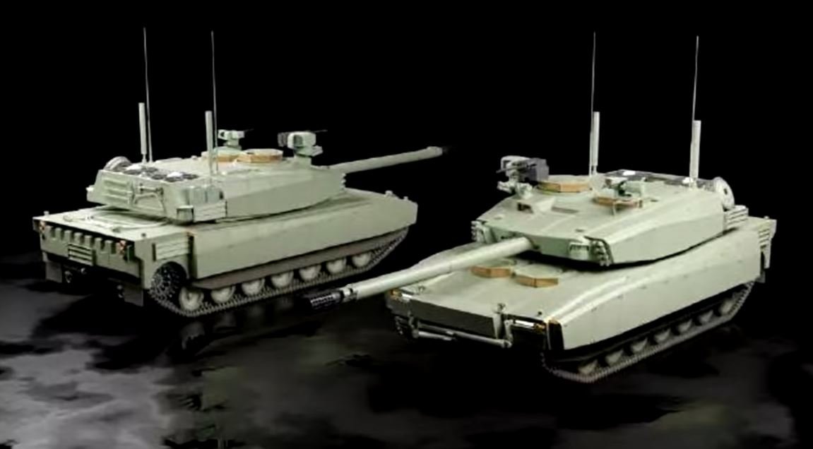

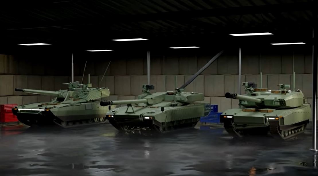

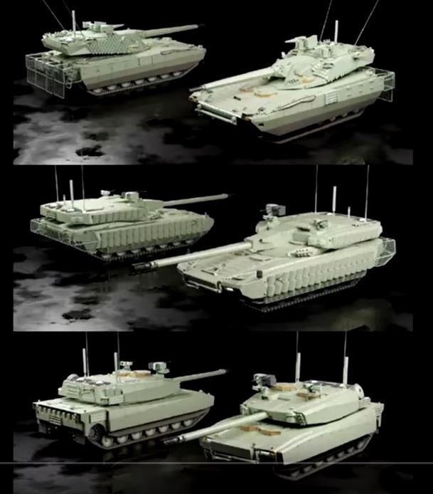

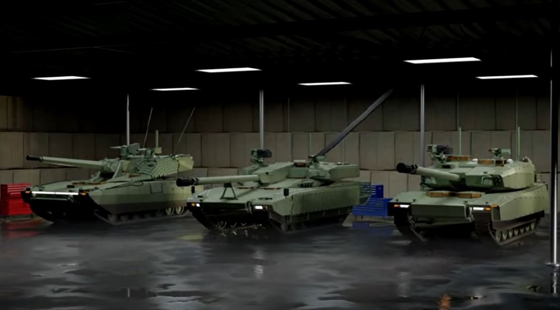

Toto jsou návrhy nového tanku , který by mněl nahradit tank Abrams-převzato z SH
Příspěvky: 18924
Re: Hledání nástupce tanku Abrams
Ona "propadlá" věž na prvních dvou návrzích, vypadá naprosto parádně a hodně zajímavě. Třetí verze je již hodně konvenční a je vidět, že podle poklopů na střeše je věž osádková. Všechny návrh vypadají pěkně funkčně a nic nebije do očí. Moc pěkné - díky.
Naposledy upravil(a) Rase dne 13/5/2023, 16:26, celkem upraveno 1 x.

Ve videu představené 3 koncepty nového tanku, 4 koncept je utajen .
https://www.youtube.com/watch?v=rIjFhan ... e=emb_logo

Zde máte něco z odtajněné dokumentace projektu.
