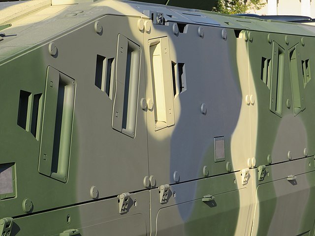

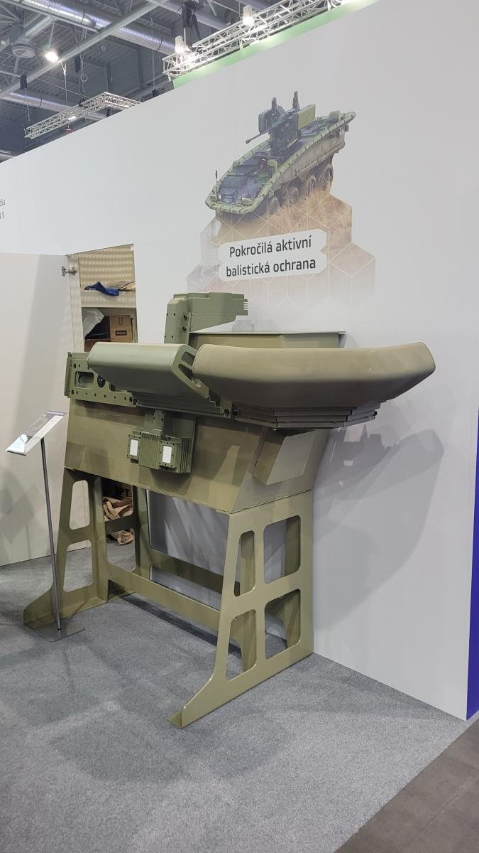

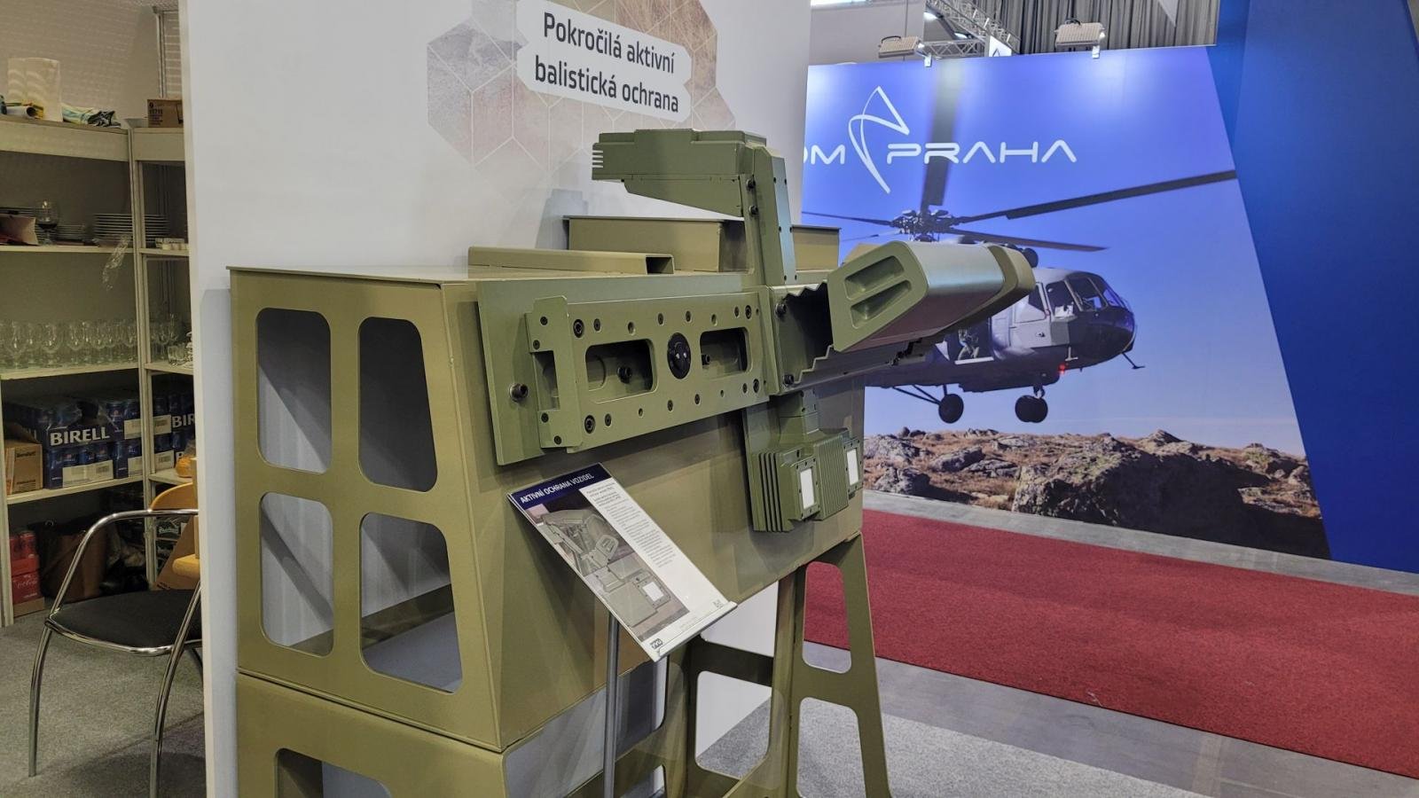

Mimo zájem diváků a médií, se v temném koutu na IDET skrýval systém Pokročilé aktivní ochrany (PAO). Mému pozornému oku ale neunikl a tak se můžete mrknout na pěkně detailní snímky. Na první pohled vypadá systém moc pěkně a kompaktně. Velmi mě překvapilo, že systém byl zaveden do AČR již v roce 2020, což si osobně vykládám spíš jako formalitu (asi jen jedna sada na sklad), jelikož jde nejspíš o zakázku od MO. Reálné rozšíření a nákup většího množství sad se dá předpokládat až s modernizací vozidel Pandur, případně po nákupu nových BVP (byť PAO je jmenovitě na vozidla střední váhy). Zatím ale pěkná práce a pochvala pro konstruktéry.
Naposledy upravil(a) Rase dne 9/2/2025, 15:53, celkem upraveno 2 x.
Příspěvky: 16956
Re: Systém aktivní ochrany KOSA a PAO
Rase paráda :up: . Tomuhle příkládám dost velký význam. I uživatelsky to vypadá mnohem přívětivěji než prvotní KOSA.
Příspěvky: 6530
Ale teda podľa obrázkov funguje na inom princípe ako napríklad APS Trophy?
Skôr mi to pride ako evolúcia reaktívneho panciera.
Dobre tomu rozumiem?
Příspěvky: 18512
Němci mají velice podobný systém aktivní ochrany KAZ, rovněž určený pro střední vozidla. Výhodou těchto celokruhových systémů je nepochybně cena a nenáročnost. Trophy je pořád hodně drahé a rozměrné.

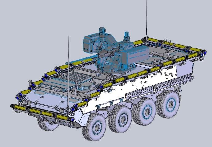

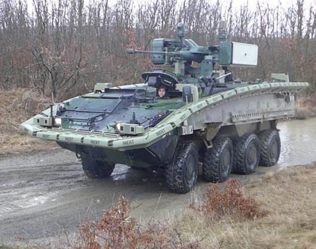

Momentálně existuje pouze jediná prototypová sada PAO pro KBVP Pandur. Systém je konstruován primárně proti kumulativním hlavicím reaktivních granátometů (RPG) a protitankových řízených střel (PTŘS). Není však určen proti podkaliberním tankovým střelám. VVÚ testoval i tuto možnost a pomocí silného efektoru se při testech podařilo rozseknout penetrátor protitankové střely na několik kusů. Avšak i těchto pár kusů měl dostatek energie na proniknutí 100 mm pancíře (což stačí k probití pancíře). Další požadavky na PAO mimo jiné byly:
ochrana proti RPG při vzdálenosti útoku od 30 metrů;
ochrana při stání i pohybu vozidla do rychlosti 40 km/h;
minimálně 90% účinnost ochrany proti RPG (PG-7V, PG-7VM) a PTŘS (např. 9M-113-K-Konkurs)
celková hmotnost PAO pro kolové vozidlo 4×4 (Iveco LMV) max. 800 kg;
celková hmotnost PAO pro kolové vozidlo 8×8 (KBVP Pandur I) max. 1300 kg;
hmotnost modulů APS včetně blízkého senzoru: max. 70 kg na metr délky stěny vozidla pokryté APS.
hmotnost trhaviny obsažené v modulech APS: max. 1,8 kg na metr délky stěny vozidla pokryté APS.
PAO je složen z řady modulů (efektorů) rozmístěných po obvodě vozidla. Každý modul obsahuje dva výbuchem formované projektily – jeden projektil chrání spodní část polosféry (útoky ze země), druhý horní část (útoky ze vzduchu). PAO si tedy teoreticky poradí i s PTŘS odpálenou z vrtulníku – což nebylo testováno. Senzory PAO jsou tvořeny bloky malých radarů, které směřují do stran a kolmo vzhůru. Každý směr je sledován nejméně třemi radary. Centrální řídící jednotka pak z radarového signálu vypočte trajektorii blížící se střely, tj. polohu, rychlost a směr. Systém také určí typ útočící munice. Následně dojde k iniciaci příslušného modulu. Výhodou PAO je snadná instalace, bez nutnosti zasahovat do základní konstrukce vozidla. Moduly se připevňují na masivní lištu rámující obvod vozidla. Všechny moduly jsou propojené kabeláží a ta je svedena do zmíněné řídící jednotky uvnitř vozidla. Jednotka zase komunikuje se systémem řízení boje (SŘB) vozidla. PAO se kompletně vyrábí v České republice. Například trhaviny do efektorů dodává česká Explosia a kabeláž Ray Servise. Na náš přímý dotaz nám bylo potvrzeno, že výroba PAO není nijak závislá na "globálním dodavatelském řetězci" (na dodávkách z Číny). Bezpečná vzdálenost při iniciaci PAO pro živou sílu je pouze pět metrů, což potvrdilo testování dle standardů NATO. Podle zástupců VVÚ ale jde o hraniční a stále rizikovou vzdálenost. Výhodou systému je nízká cena - dle závěrečné zprávy projektu výsledná úspora (domácí vs. zahraniční APS) dosahuje 3,5 milionu na vozidlo.
https://www.armadninoviny.cz/pokrocila- ... zidel.html

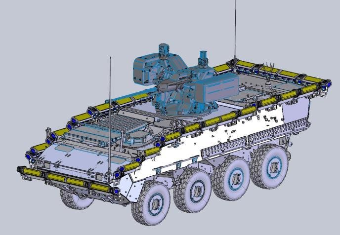

No jo, je dost smutné, že se můžeme akorát hrabat ve starých dokumentech a hledat k tomu zajímavosti. Přeci jen do pár let bude celý systém překonaný a bude se muset začít nanovo. Ještě jsem našel ideový návrh na vozidle Iveco. Pokud by se někdy mělo něco dělat i s tanky Leopard 2A4, tak by osazení systémem PAO, mřížemi a bloky ERA dávalo dost smysl (bez většího navýšení hmotnosti), ale to se asi nestane a AČR je bude hoblovat v současném stavu - jen osadí radiostanici, aby se mohli dovolat na velení když zapadnou do bláta.

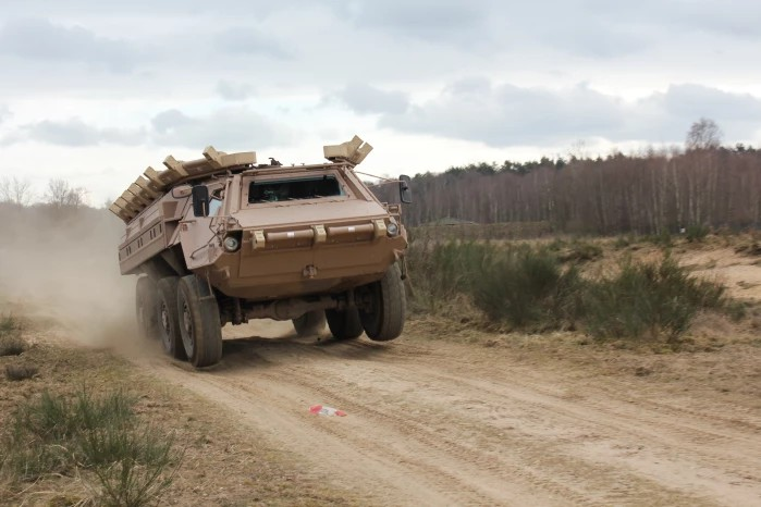

On tento typ obvodových bloků není nic unikátního, známe to i třeba z Německa, konkrétně u systému ADS. Ten vznikl ve společnosti ADS Gesellschaft für aktive Schutzsysteme mbH, ve které má majoritní akcionář Rheinmetall AG z Düsseldorfu 74% podíl a zbytek vlastní IBD GmbH z Lohmar. Zkoušeli to na vozidle Fuchs v roce 2011, ale taky s tím neudělali díru do světa - nevím kde je problém.
To obvodové řešení se asi používá kvůli nižší ceně, než u systémů s výmetníkem (jako Iron Fist a Trophy).
https://www.pressebox.com/pressrelease/ ... xid/432769
Uchytil se až systém AMAP-ADS, který zavedl Singapur a Maďarsko, ale ten už je řešený trochu jinak.

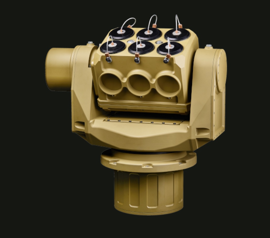

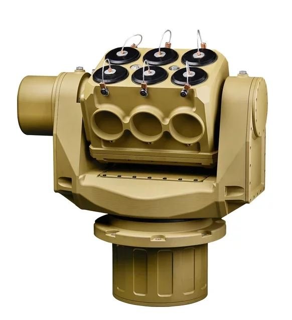

Systém aktivní ochrany HARPIA
APS HARPIA je systém aktivní ochrany obrněných vozidel koncipovaný jako hard-kill řešení s využitím prvků umělé inteligence. Systém lze integrovat na různé platformy od lehkých zásobovacích až po těžká obrněná bojová vozidla. APS HARPIA je navržena k eliminaci hrozeb jako jsou zejména sofistikované zbraně na bázi dronů či protitankové řízené střely. APS HARPIA detekuje hrozby pomocí propojení informací získaných z radaru a elektro-optických senzorů. Na základě fúze dat z těchto senzorů dochází k automatickému vyhodnocení hrozby, navedení k cíli a realizaci protiopatření, které hrozbu neutralizuje zničením, vychýlením z letové dráhy nebo narušením stability jejího letu v důsledku exploze. Vlastnosti: efektivní proti řadě zbraní na bázi dronů na krátkou vzdálenost, funkční na stacionárních i pohyblivých platformách, schopnost současně reagovat na více hrozeb z různých směrů, úzká zóna zásahu pro minimalizaci rizika pro vlastní jednotku, data shromážděná radarovým a elektro-optickým senzorem jsou předávána jak do palubního počítače vozidla, tak sdílena přes externí síť s dalšími podpůrnými jednotkami – tato schopnost zajišťuje povědomí o aktuálních hrozbách nejen u posádky jednotlivých vozidel, ale i v rámci širší bojové formace.
https://evpudefence.com/cs/p-system-akt ... any-harpia
Naposledy upravil(a) Rase dne 27/9/2025, 14:32, celkem upraveno 1 x.
Příspěvky: 6530
Re: Systémy aktivní ochrany (APS)
Vyzerá to ako postavené na vrhacoch dymovych granátov.
Příspěvky: 18512
Předpokládám že to k eliminaci hrozby nevystřeluje pevný projektil, ale spíš jde o jakousi velkou brokovnici, ale nevím, třeba se pletu. Proti drtivé většině moderních hrozeb by ale takový systém mohl stačit (jasně, proti tanku a pokročilým PTŘS ne, ale to skoro nic). Navíc to vypadá docela "levně", což je podle mě velmi důležité a hlavně to není moc "prostorově náročné". Dost by mě zajímalo srovnání s Iron Fist.
