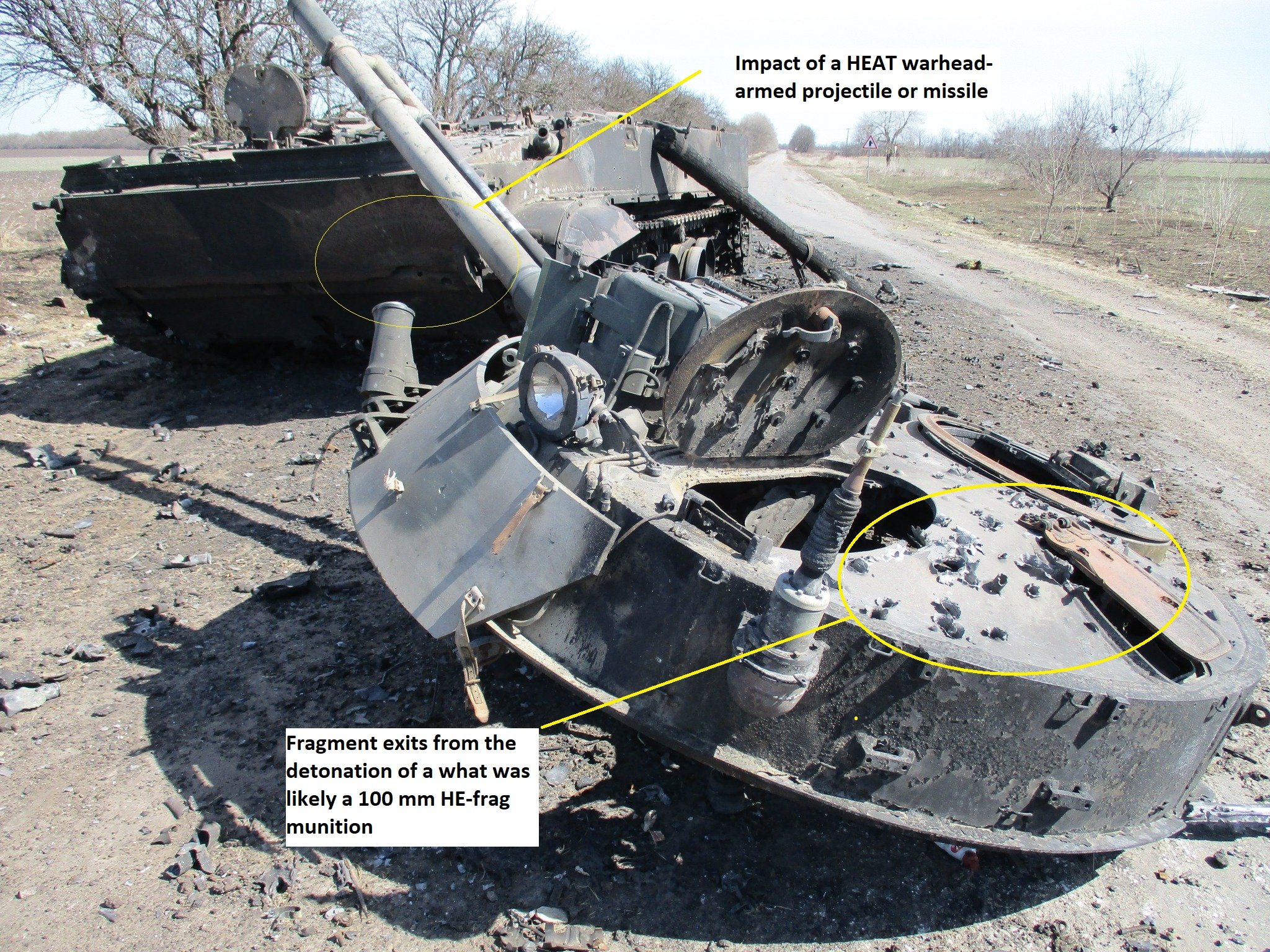

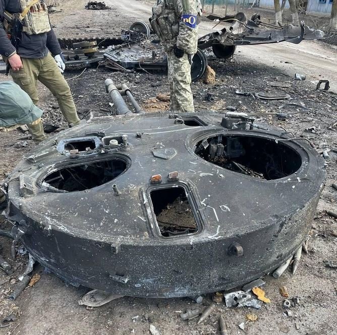

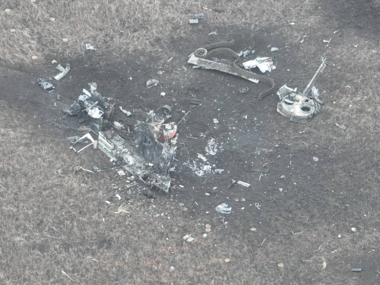

Zajímavé vlákno o příčinách katastrofálních explozí BMD-4 a BMP-3. Problémem je údajně munice do protitankového kanónu ráže 100 mm, která není odolná vůči nehodám (perforace střepinami, iniciace žárem, apod.). Při slabém pancéřování BMP/BMD dochází k průniku střel do vozidla a iniciaci 100 mm munice spojené s katastrofální řetězovou explozí (nechráněné munice v karuselu) a zabitím celé osádky. Vezená 30 mm munice prý není takový problém.

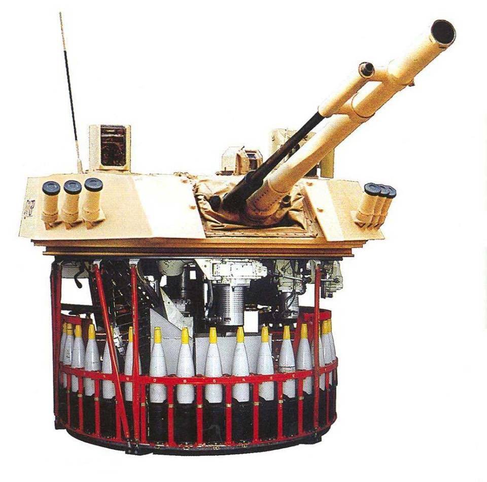

Hned jsem si u toho vzpomněl na BMP-1 s tím jeho 2A28 ráže 73 mm. Nevíte zda budou ty problémy obdobné jako u mladších brášků, nebo je ten koncept munice (pro 2A70 ráže 100 mm) nějaký jiný?
Příspěvky: 12783
Re: BMD 4 – Bojové vozidlo výsadkářů
Koncept je podobný viz. sekce Autoloader v odkazů níže
