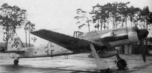

Co se týče přídavných nádrží, snad pomůže fotečka...

Takhle se obrázky nevkládají...
Více tady: http://www.palba.cz/viewtopic.php?t=3037
ObrázekObrázek Obrázek
