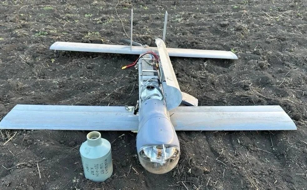

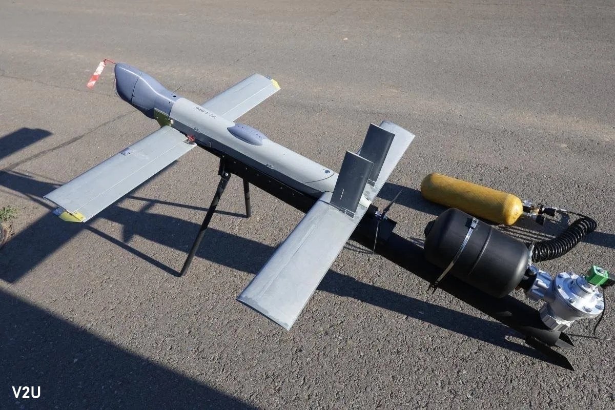

:arrow: V2U je nový ruský autonomní útočný dron, který se dokáže nezávisle navádět pod elektronickým potlačením, vyhledávat a ničit cíle bez vstupu pilota.
Jeho epizodické používání bylo zaznamenáno od února 2025, a zvláště se zvýšilo od května. Jak se jeho nasazení rozšiřovalo, stal se tento kamikadze dron pravděpodobně nebezpečnějším než sériově vyráběný a zavedený bezpilotní letoun ZALA Lancet.
Až do zveřejnění této studie bylo k dispozici jen velmi málo informací o této nově vznikající hrozbě, kromě skutečnosti, že obsahovala pokročilé a drahé elektronické součástky, které umožňovaly vysoce automatizované útoky.
S rozpětím křídel 1,2 metru V2U startuje z pneumatického katapultu a nese hlavici o hmotnosti až 3,5 kilogramu.
Některé jednotky byly také viděny s menší 3 kg hlavicí KOFZBCh, která nabízela kombinaci protipancéřových, vysoce výbušných a tříštivých účinků.
UAV má i komunikační vychytávky pro přímé ovládání operátorem prostřednictvím mobilní sítě LTE.
Obsahuje modem-router Microdrive Tandem-4GS-OEM-11, který pracuje se SIM kartou od ukrajinského mobilního operátora.
Dron je sestaven převážně z komponentů čínské výroby, včetně motoru, modulu GPS, serv, polovodičového pohonu, dálkoměru, regulátorů rychlosti a prvků napájení. Jeho součástí je také japonský fotosenzitivní senzor Sony, elektromagnetické relé od irské společnosti TE Connectivity, a modul Jetson Orin.

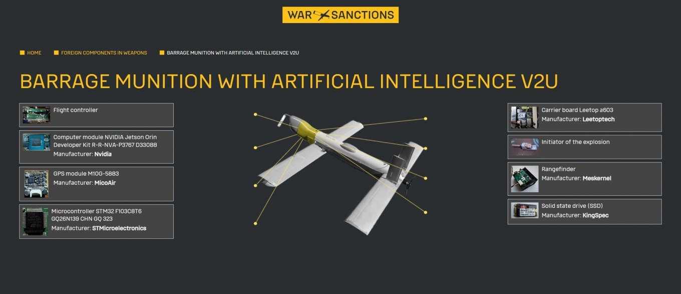

:arrow: Jádrem mozku V2U je Nvidia Jetson Orin NX – hotové modulární řešení pro umělou inteligenci od předního světového vývojáře a výrobce grafických procesorů, grafických karet a dalších PC komponent. Tento modul je vložen do nosné desky Leetop A603 / nebo Leetop A203 čínské výroby. Desky se liší podle možností zapojení periférií, podle ceny, a zavedení na trh. A603 je novější, má rozhraní pro kameru MIPI CSI, HDMI, Gigabit Ethernet.
Další poměrně drahou komponentou nalezenou uvnitř V2U je jeho kamera, ale studované vzorky zatím k její identifikaci nestačily.
Celá funkce algoritmů umělé inteligence závisí na kvalitě tohoto fotoaparátu - Sony ? nebo čajna...
Vzhledem k předchozím zjištěním v rámci jiného ruského know-how je pravděpodobné, že kamera V2U bude pocházet také z komerčního trhu.
Je pravděpodobné, že navigace probíhá prostřednictvím "počítačového vidění" – dron porovnává snímky z kamery s předem nahranými fotografiemi terénu na SSD.
Kamera pro AXM Orin může být například e-CAM82_CUOAGX – 4K Sony STARVIS IMX485 a je jich možné zapojit vícero. Pro Orin NX pak stačí jiná kamera.
Co je to Nvidia Jetson a pro koho vlastně je?
Rozptyl a výkon je veliký, zatímco etalonem je dnes Jetson AGX Orin 64GB za dobrých 70 tisíc korun s grafikou Nvidia Ampere (275 INT8 AI TOPS, 2048 CUDA jader, 64 tensor jader) a dvanáctijádrovým Arm Cortex-A78AE. Pro náročnější kutily, školy a jednodušší průmyslové aplikace tu byl vždy sice nejslabší ale zároveň nejdostupnější model Nano.
Ruský dron V2U má pak Jetson Orin Developer Kit, R-R-NVA-P3767 D33088, varianta TE980M-A1 = NVIDIA Jetson Orin NX má výkon 100 TOPS, s pamětí 16 GB, deskou či SSD, stojí max. 32 tisíc Kč. Množstevní sleva, či bez jiných komponent, je někde na 25 tisících.
Ačkoliv ho Ukrajinci dali na jakýsi svůj sankční seznam, tak jde normálně koupit na Aliexpressu, včetně předinstalovaného 256GB M.2 SSD disku, síťové karty WiFi a napájecího zdroje pro rychlé nastavení.

Computer module NVIDIA Jetson Orin Developer Kit R-R-NVA-P3767 D33088
https://war-sanctions.gur.gov.ua/en/components/6070

Geran-2 na Ukrajině má západní komponenty
Například modul Nvidia Jetson Orin jako dříve zjištěný v ruském dronu V2U.
Americký modul umožňuje přijímat informace z kamery a porovnávat snímky s nahranými modely a automaticky zaměřovat nebo vybírat cíl. Mluvíme o nové schopnosti Geranů rozpoznávat a zasahovat předem určené objekty.
Kromě toho dron Shahed-136 (Geranium 2) řady MS obdržel vylepšený osmikanálový íránský satelitní navigační systém Nasir chráněný proti rušení. Nový Shahed má také rádiový modem a subsystém pro přenos videa, telemetrie nebo skupinových řídicích příkazů.
Nový UAV se vizuálně podobá samotnému Shahedu a provádí průzkum tras postupu útočících dronů a také detekci mobilních palebných skupin protivzdušné obrany.
https://mezha.media/oboronka/gur-rozkri ... om-302983/
