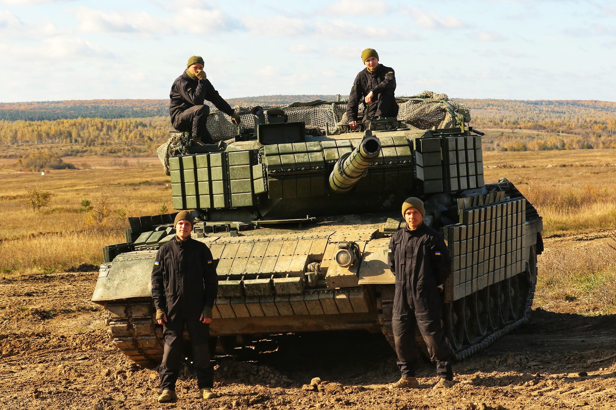

Tanky Leopard-1A5DK-V i s posádkami od 5. samostatné tankové brigády.

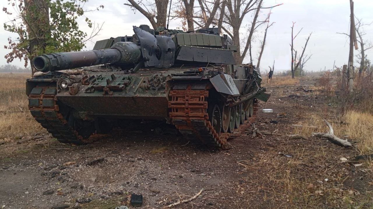

Opuštěný Leopard 2A4, osada Poběda
video zásahu/poruchy stroje
https://t.me/lost_armour/2152
lokace https://lostarmour.info/map?coord=47.9134903,37.4603302
fotky https://t.me/lost_armour/3686

Věž tanku 2A4 po výbuchu munice
https://t.me/milinfolive/135092
Re: Západní tanky na Ukrajině
Napsal: 16/11/2024, 12:15
od Dzin
Upřesním obrázek na hoře, není to věž po výbuchu, ale záběr na batoh po vyhoření munice. Prostor věže začíná až za tím, co je vyfoceno. Jedná se o prostor v červeném rámečku na obrázku níže a bylo by daleko zajímavější mít fotku právě prostoru věže, aby bylo vidět, jaký mělo vyhoření munice efekt na vnitřek věže, protože takhle se to nedá poznat. Jediné, co lze usuzovat je, že batoh fungoval jak má, jeho strop odlétl a energie vyhořelé munice šla nejspíše ve většině směrem vzhůru.
P.S Ještě k tvrzení z příspěvku, kde píší, že munice detonovala, batoh měl fungovat jak má, ale tank to nezachránilo. Pokud pominu, že munice nemusela explodovat, ale jen vyhořet, tak to ukazuje na nepochopení funkce batohu, ten nemá zachránit tank, ale zachránit osádku. Pokud se ta stáhla, potom vše bylo jak být mělo.
Navíc nelze říci, že tank to nezachránilo, protože nevíme, co se stalo s osádkou a jaký je další stav tanku. Tedy zda osádka přežila a potom opustila tank a stáhla se a když to udělala, tak jestli tank opustila, protože byl nepojízdný a nebo protože nemohla čekat, až ho zprovozní, či protože byla například pod útokem a nebo že dostala rozkaz k evakuaci. Protože se nic nepíše o smrti nebo zranění osádky, můžeme se domnívat, že se evakuovala a tedy vše bylo tak jak být mělo. Jediným faktem je tedy ztráta tanku v důsledku jeho opuštění posádkou.
Napsal: 16/11/2024, 13:09
od Dzin
Dovolím si ještě poznámku, po zveřejňování podobných fotek a videí o ničení západních tanků mi stále přijde, že ruští vojáci nerozumí funkci batohu a směřují na něj svoje útoky, protože tím útočí na munici a tedy je to z jejich pohledu dobrý nápad. Podobně se ostatně i zde na palbě dříve objevovali různé příspěvky.
Jedná se samozřejmě jen o malý vzorek, ale pokud tomu tak je, je to evidentní omyl, za která mohou ti, co jsou odpovědní za vzdělávání vojáků. Útok na batoh sice vypadá na první pohled logicky, když vyjde, může dojít k iniciaci munice a jejímu vyhoření. Jenže to je to nejméně úspěšné vyřazení tanku. Sice to může vypadat spektakulárně, ale pokud jsou dodrženo uskladnění munice, jak má, potom dojde pouze k jejímu vyhoření bez jakéhokoliv dalšího efektu na zbytek tanku. Ten zůstává stále pojízdný a posádka v něm bojeschopná. Pokud jsou vhodné podmínky, může se z boje stáhnout. Je to velký rozdíl proti ruské tankové technice, kde zásah munice vede k fatálnímu poškození tanku a praktický vždy i ke zranění či rovnou smrti členů posádky. Přijde mi, že Rusové vlastně se západní technikou bojují jako se svojí vlastní bez přihlédnutí ke specifičnosti.
Napsal: 16/11/2024, 13:55
od HONZIK11
Vzdyt je videt hluboko do veze az ke kanonu. . A delici odsuvna prepazka tam vubec neni. Pochybuji,ze osadka opustila tank kdyz jen horel batoh nez vybuchl a munice prorazila budto nedovrenou, zavrenou ci otevrenou prepazku do veze. .
Ta zamilovanost do teto koncepce ti kali usudek.
Napsal: 16/11/2024, 13:58
od Dzin
Nejde o to, že tam vidíš v šeru kanon, ale jak vypadá vnitřek věže. Když bych chtěl zdokumentovat, že je vnitřek věže zničený, vyfotím vnitřek. Tady je vyfocen vnitřek batohu a do věže není pořádně vidět, to je evidentní. Můj úsudek je tak zcela v pořádku, nebo mi přesně popiš, jak tedy vnitřek věže vypadá? Z té fotky to nelze určit ani omylem. Máš snad nějaký jiný?
Jde o to, že na základě výše postované fotografie se nedá určit nic o stavu věže, protože je to fotografie vnitřku batohu a ne vnitřku věže. Ano, vnitřek věže může být ve špatném stavu, ale nedá se tvrdit, že po vyhoření munice v batohu, protože na tom nemáme dostatek informací. Pokud se pořádně podíváš, je tam vidět odchlípnutí ochranného pletiva na stěně věže u batohu, ale směrem do batohu. Energie co tohle udělala tedy musela jít opačně, než energie uvolněná shořením munice v batohu. Proto jakékoliv tvrzení, o zničení věže po výbuchu munice je na základě této fotografie neprůkazné.
Ostatně další zásah je patrný na masce kanonu a šel shora. Navíc je vidno, že pokopy jsou otevřené. Ten kdo je otevřel tak musel učinit v době, kdy to šlo a nejspíše to byla posádka, když tank opouštěla, protože jsou otevřeny oba poklopy. Kdybych měl tedy spekulovat, co se stalo, tak tank byl vyřazen z boje (možná právě tím zásahem na masku kanonu) a posádka ho opustila. Následně dostal několik dalších zásahů a byl definitivně zničen. Jeden z těch zásahů byl i do batohu a vyhoření munice potom zdeformovalo nad batoh otevřený levý poklop.
Řekl bych, že můj úsudek je v pořádku.
Mimochodem, přijde vám následující tank velmi podobně poškozený? Pokud si pamatuji, byl také opuštěný osádkou a poté zničený.
