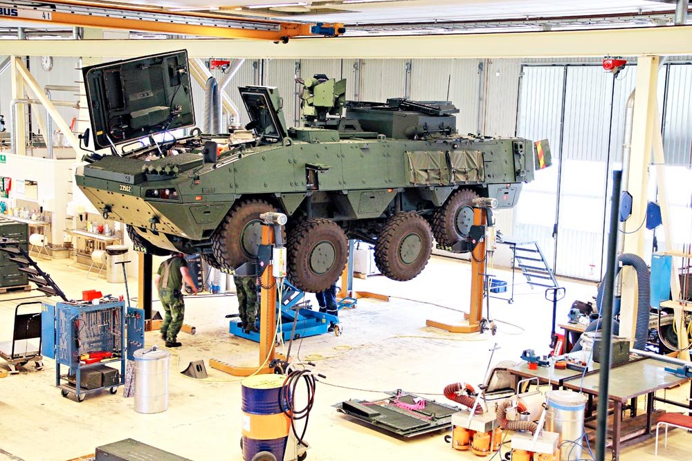

Zbytočne si znižovať životnosť podvozku, keď môžeš dat podperu dozadu medzi kolesá, ako mala Dana.
Zemakt: presne a miesto vychádzania dovnútra, len odklopí vrchný dekel, ako maju powerpacky.
Ten by zároveň mohol slúžiť ako odfukovy pri detonacii munície, chraniac posádku v kabíne

Lynx: jednoduchšie ako druhá náprava?
Re: AM-120 Autonómny automatický mínomet - ZŤS Špeciál
Juraj Tichý píše: ↑16/5/2024, 20:35 Lynx: jednoduchšie ako druhá náprava?
Chceli to dat na yrn pidvozok tak to dali na ten podvozok. Mozno aj Patriot 2 by to zvladol..
Příspěvky: 6533
Whatever, rozdiel v cene 6x6 a 4x4 s podperou, hydraulickým okruhom,... bude minimálny.
Dlhá kabina a tá obrovská veža je zbytočnosť.
Smrdí to vychodom. Je to veľké, lebo malé to robiť nevieme.

Bude viac miesta na schránky na muníciu.
Čiže tam kde su teraz 3 a 4 dvere, zadný priestor v kabine by boli schránky.
Veza po otočeni by posunula nabijaci otvor do priestoru schranok a dalo by sa dobiť.
