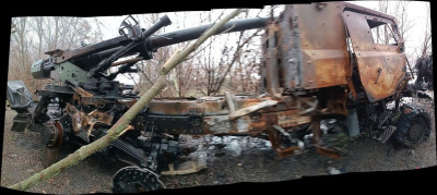

Napsal: 22/1/2024, 12:15
od Lynx
Re: Francouzská houfnice Caesar
Napsal: 22/1/2024, 12:20
od Juraj Tichý
Kanon by tuším ešte vedeli použiť. Vyzerá ako len vyhorený.

Napsal: 4/2/2024, 12:18
od Lynx
Napsal: 4/2/2024, 14:32
Hořel pořádně, ale zbraňová část vypadá až překvapivě použitelně (zachovala se i barva).
Od vypuknutí konfliktu Ukrajina obdržela 49 samohybných houfnic Caesar francouzské výroby. Na základě dostupných zdrojů je v současné době 43 z nich v provozuschopném stavu. To znamená, že šest je v současné době v pracovní neschopnosti, tedy neschopných provádět aktivní dělostřelecké operace buď kvůli opravám, nebo úplnému zničení. Tento konkrétní kousek byl pravděpodobně zničený ruským sebevražedným dronem (ne dělostřeleckým projektilem). Spekuluje se o zásahu do přední části kabiny. V případě zásahu jinam, by došlo k zapálení uložené munice, a došlo by k rozmetání celé houfnice. V odkazu níž je zajímavé video ze střetu mezi Caesarem a Lancetem v Záporožské oblasti. Dron útočí na rychle jedoucí houfnici, která se mu sice zdárně vyhne (dron narazí do vozovky), ale sklouzne ze silnice do lesíku. Zde je v pasti a následně začne hořet (patrně po zásahu dalším dronem). Poškození bylo asi hodně podobné jako tohle na fotografii. Podle mě dost možné že jde o právě tuto houfnici (ještě není sníh) a nějakou dobu trvalo (pár měsíců), než se ji někdo rozhodl odvést. Osobně si troufám tvrdit, že možná ani nevezla munici.
