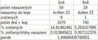

Kolik bylo ztraceno dánských 8x8?
To jsem zatím právě nikde nanašel, že by je konkrétně rozlišovali.
Je možný, že to hází do jedné kupy, nebo počítají jen svoje francouzské a ne dánské?
Asi před rokem francouzský ministr obrany Sébastien Lecornu oznámil, že to bude 78 kusů, "ve spolupráci s Dánskem", ve kterých je zřejmě započítáno 19 houfnic Caesar na podvozku 8x8.
V té zprávě výše pak píšou spíše o variantě 6x6, ale je to jen dedukce, možný je všechno.
To se ti snažím vysvětlit, ale jestli máš lepší zdroje ?
V době darování ještě Dánsko nepřevzalo všechny objednané kusy a i vzhledem k některým technickým problémům nikdy nebyl systém v dánské armádě plně zaveden.
Mám to samé. Jen obecně Cesar bez rozlišení.

To platí, nerozlišeno. A jako takové je nutno to i brát. Prostě Cézar a tečka. Proto jsem i původně na tebe reagoval. Zkrátka si vedou dobře.
Ano, obecně vzato si vedou dobře. Když si přečteš tu jejich zprávu až do konce, tak píšou i co by šlo zlepšit.
Jako vzájemná koordinace pomocí systému řízení palby, méně poruchové elektroniky, zjednodušit jí, když to není vyloženě nutné, a jiné.

Ano, řešitelné to je. Já jsem spíše směřoval k tomu, že provedení nabíjecích mechanismů a vlastně celé konstrukce zbraňové části navržené pro automatické nabíjení granátů je bez této schopnosti zbytečné, neboť jediným benefitem všech těchto komplikací oproti klasickému Caesaru je, že voják nemusí udělat s granátem o tři kroky navíc.
Díky. Takže budeme li ve svých hodnocení konzistentní, pak je ještě úspěšnější než 6x6

Zkusíme to vzít řečí čísel. Tady by spíše záleželo než na prostém počtu i na době nasazení. 6x6 byly poprvé nasazeny v květnu 22 a celkem bylo dodáno 54 houfnic. U 8x8 se potom dá dohledat, že první měla Ukrajina nasadit dubnu 23 a celkem bylo dodáno 19 houfnic. Když to proženu tabulkou, potom z toho vychází, že nasazení 8x8 je z pohledu ztrát 2x efektivnější.
Je to ale povrchní, protože chybí podstatný údaje a to četnost nasazení. To by bylo přesnější než jen dny, ale to bohužel nemáme k dispozici. Sice máme zprávy, jak upozorňuje Juraj Tichý o tom, že je tolik nepoužívají, ale nemáme to nijak kvantifikováno.
