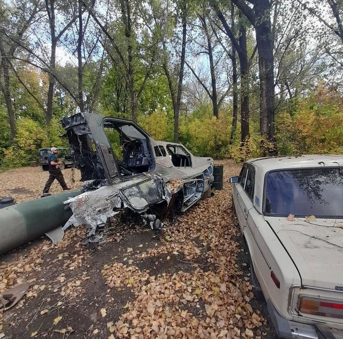

Napsal: 8/11/2023, 22:19
Pozůstatky ruského bitevního vrtulníku Mi-28 kdesi na Ukrajině.
