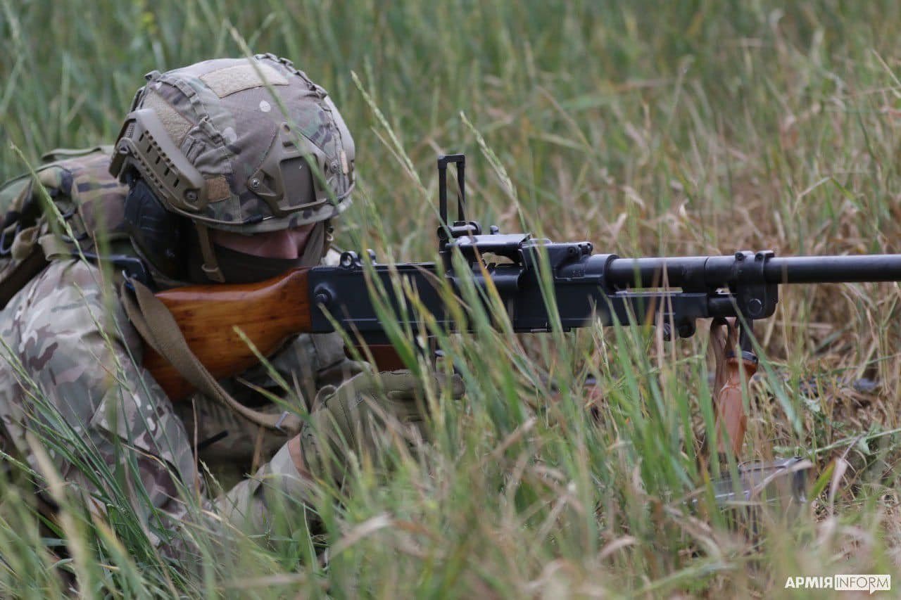

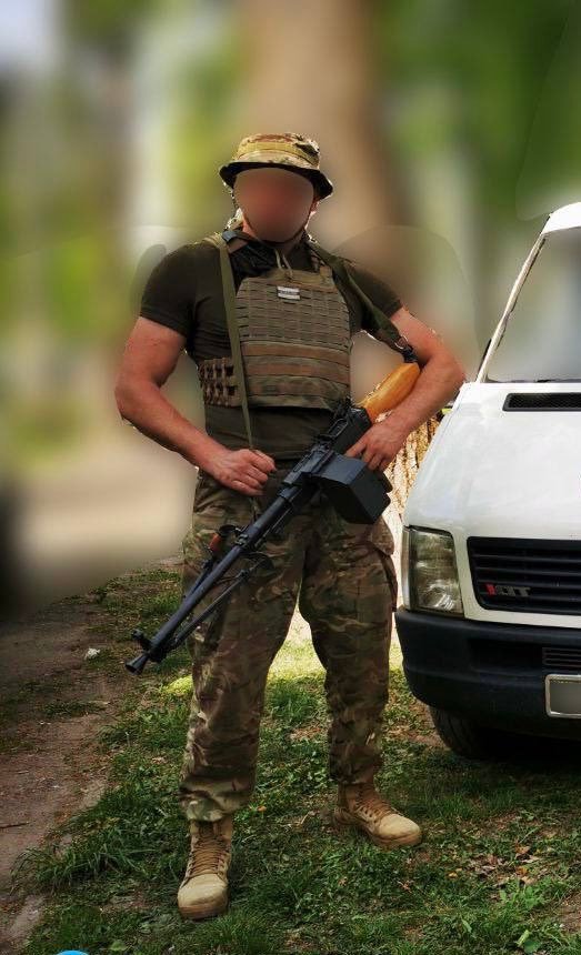

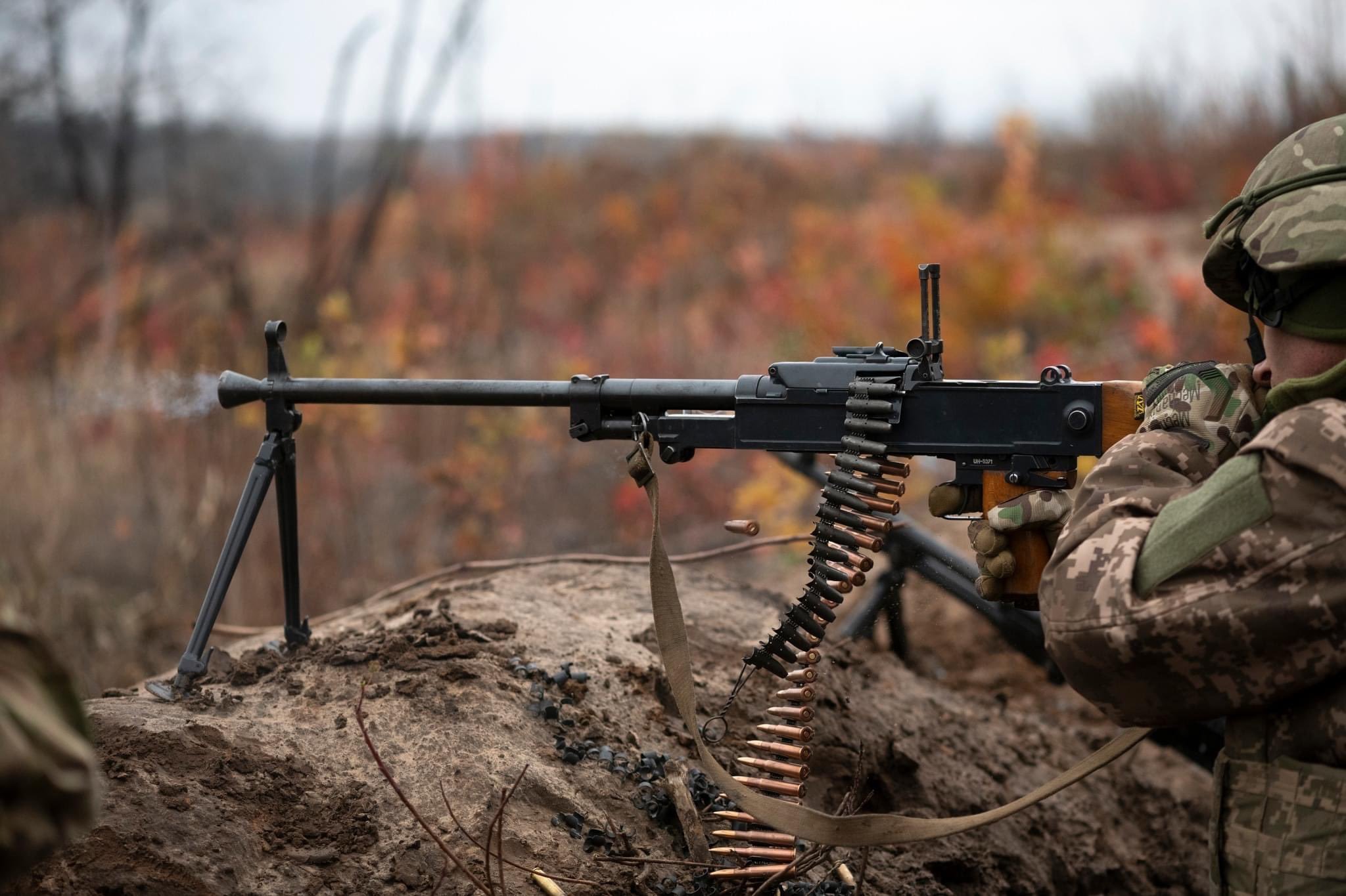

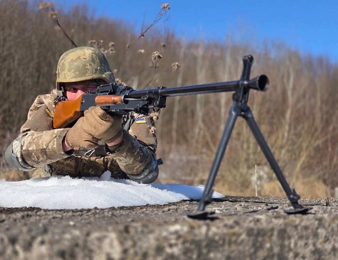

Univerzální Kulomet vzor 59 (UK vz. 59) najdeme na Ukrajině v poměrně nemalém množství. Vláda rozhodla o dodání 26. února 2022 a to v množství 3 200 kusů. Kulomet je ve výzbroji pozemních sil Ukrajiny (např. 17. tanková brigáda), zahraničních jednotek (např. pluk Kastuś Kalinoŭski) a sil domobrany.

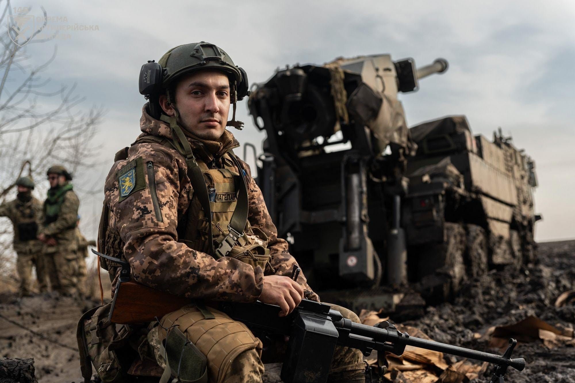

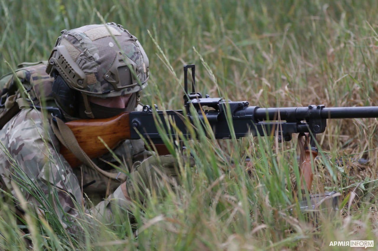

Taková pěkná malá "česká sešlost" na ukrajinském blátě. Dělostřelec od 148. samostatné dělostřelecké brigády výsadkových sil Ukrajiny vyzbrojený univerzálním kulometem vzor 59 (zde UKL) hlídá samohybnou houfnici Caesar na Tatrováckém podvozku. Obrovskou výhodou UKL na Ukrajině je to, že jsme je tam poslali s kupou náhradních hlavní a v zánovním stavu. Naprostá většina nových kulometů tam totiž šla jen s jednou hlavní.
Příspěvky: 18890
Re: 7,62mm univerzální kulomet vz. 59

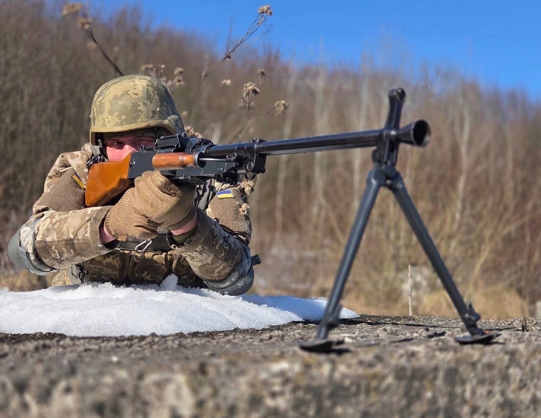

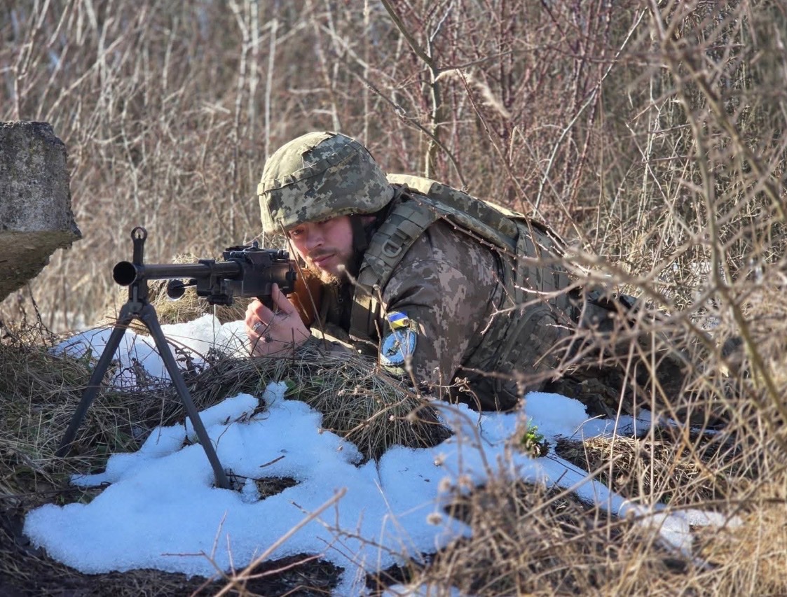

Československý kulomet vz. 59 ve výzbroji ukrajinské 50. dělostřelecké brigády.
