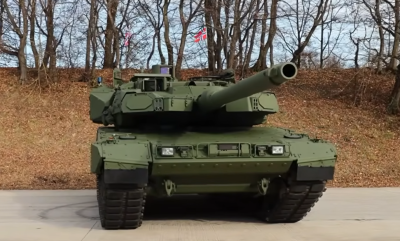

Prezentace Leopard 2A8
https://defence-blog.com/germany-and-no ... 2a8-tanks/
Vzhled na jedničku, jen mě zaráží nepřítomnost stanice proti dronům... 12,7 kulomet má snad i maďarská A7 a zapojení takové kulometné stanice do ochrany proti dronům mě přišlo jako to nejmenší co mohou u verze A8 udělat. Já tedy pro tento účel doufal v integraci 30x113, ale to bych chtěl asi příliš.
Budu doufat, že tu stanici s 12,7 tam nedali jen na ten rollout protože to není hezké...:(

Re: Leopard 2 pro AČR
Příspěvek od juhelak »
Taky si říkám že nějaký ručně ovládaný kulomet je blbost. To mohli raději integrovat nějakou českou stanici, třeba gladius.

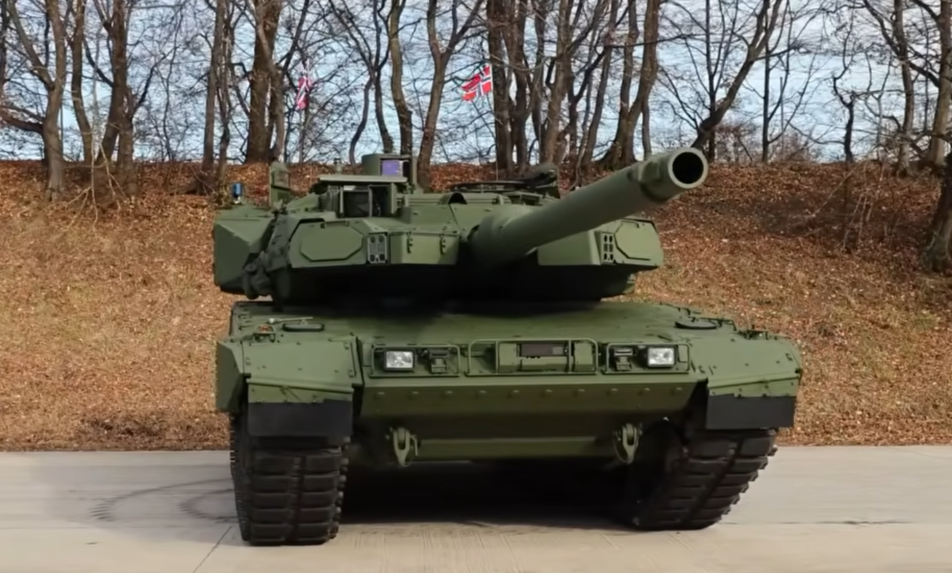

První Leopard 2A8 připravený k předání - tedy zatím pro Norsko :D :D :D
Němečtí vojáci Bundeswehru prohlížejí hlavní bojový tank Leopard 2A8 při představení prvního tanku Leopard 2A8 NOR pro norskou armádu na slavnostním ceremoniálu v továrně KNDS dne 19. listopadu 2025 v Mnichově, Německo. (Alexandra Beier/Getty Images)

Koba píše: 20/11/2025, 22:42 Němečtí vojáci Bundeswehru prohlížejí hlavní bojový tank Leopard 2A8 při představení prvního tanku Leopard 2A8 NOR pro norskou armádu na slavnostním ceremoniálu v továrně KNDS dne 19. listopadu 2025 v Mnichově, Německo. (Alexandra Beier/Getty Images)
Tenhle na obrázku je zrovna pro Německo. Předávaly se dva kusy a jeden z nich přebíral Bundeswehr na kterém budou jejich vojáci provádět zkoušky před zavedením do výzbroje.

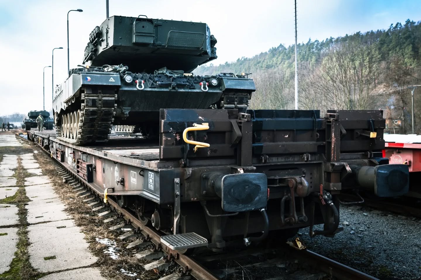

stirling píše: 24/11/2025, 09:38 I tak mě to docela zaráží, že v dnešní době to není jedno z hlavních vylepšeních.
Pořád je to pro Leopard jen dodatečná možnost výbavy.
Dnes bych čekal, že bez stanice primárně proti dronům nevyjede mašina za stovky milionu ani z garáže.
Se stancí do té garáže ani nezajede. Nehledě třeba k tomu že pro transport ne železnici se taková stanice musí sundat vždy a nejspíš i při transportu na podvalu. Nehledě tedy na to že přidá další minimálně tunu váhy. Ono je to pěkné, ale má to i své logistické problémy.

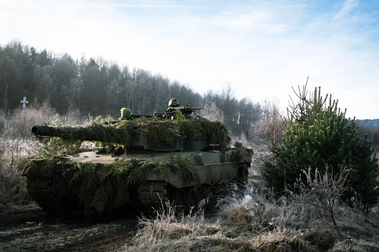

Leopardi jedou na výlet.

Scotty87 píše: 1/12/2025, 11:38 Se stancí do té garáže ani nezajede. Nehledě třeba k tomu že pro transport ne železnici se taková stanice musí sundat vždy a nejspíš i při transportu na podvalu. Nehledě tedy na to že přidá další minimálně tunu váhy. Ono je to pěkné, ale má to i své logistické problémy.
Asi si přesně popsal myšlení naší dino armády - vymyslet pár důvodů/výmluv proč to nepůjde, takhle si přesně ty dědky představuju. Půlka z těch pánů si stále myslí, že levné drony prostě zmizí (pokud ne tak naše f35 vybombardují sklady a továrny v rusku) a svět se vrátí do normálu cvičení varšavské smlouvy, tenkrát zamlada v tom okopu to bylo přece super a neotravovali je žádné drony.
Příspěvky: 19910

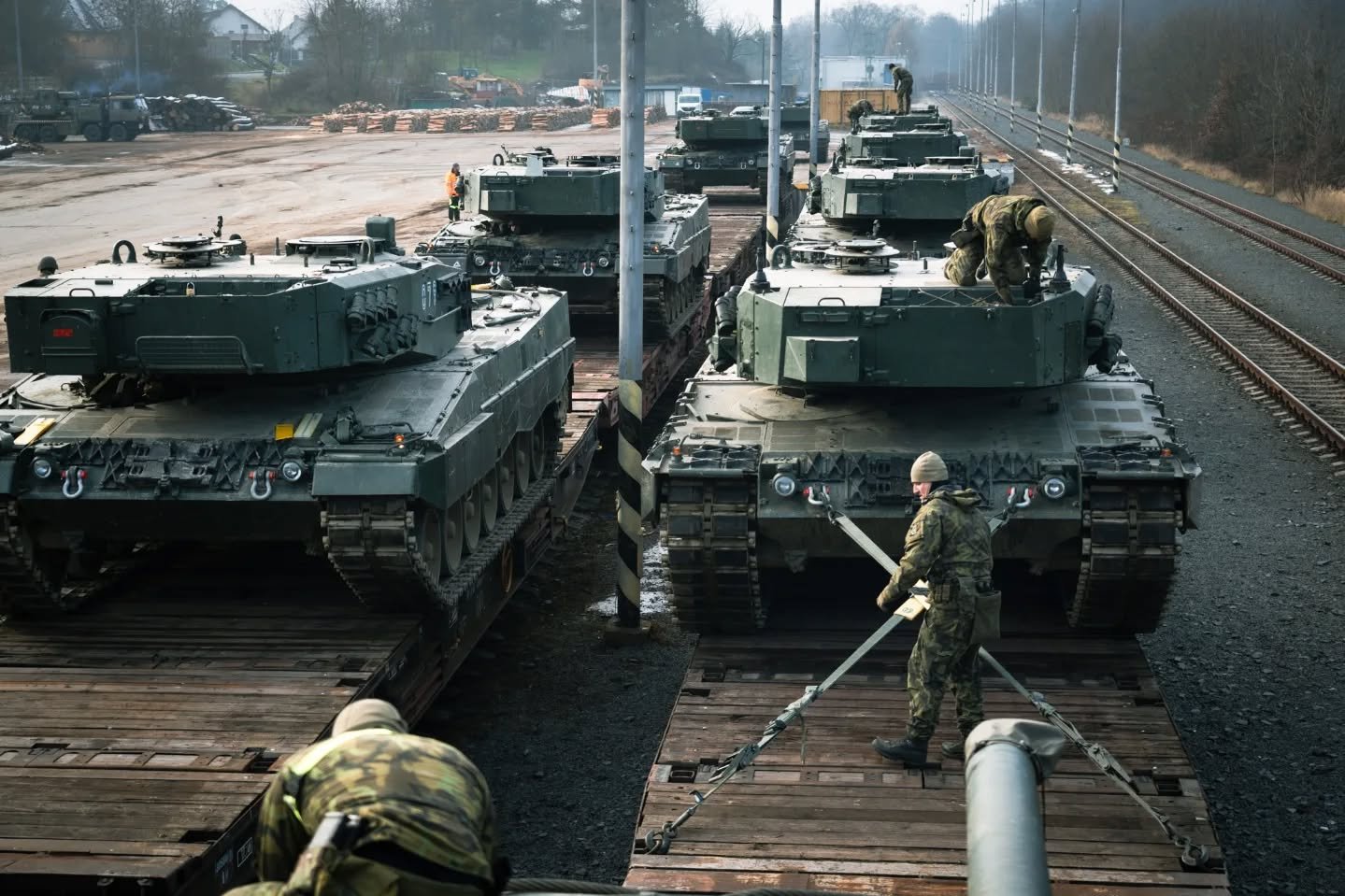

uff, to je těžké když se nečte, nepřemýšlí, ale jen se osočuje..

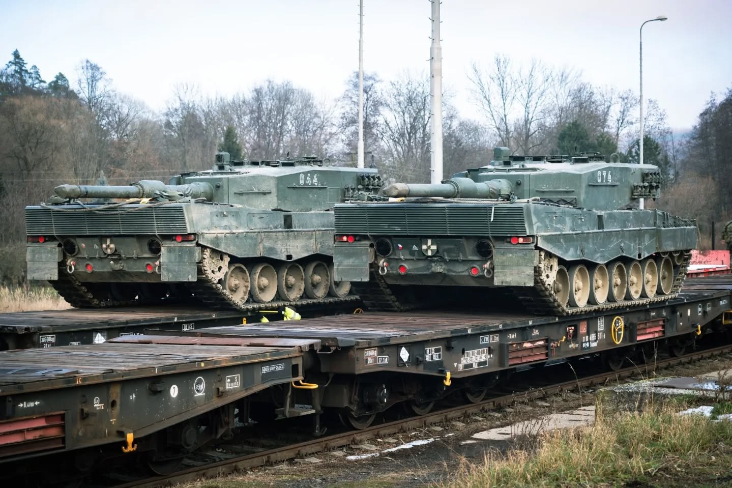

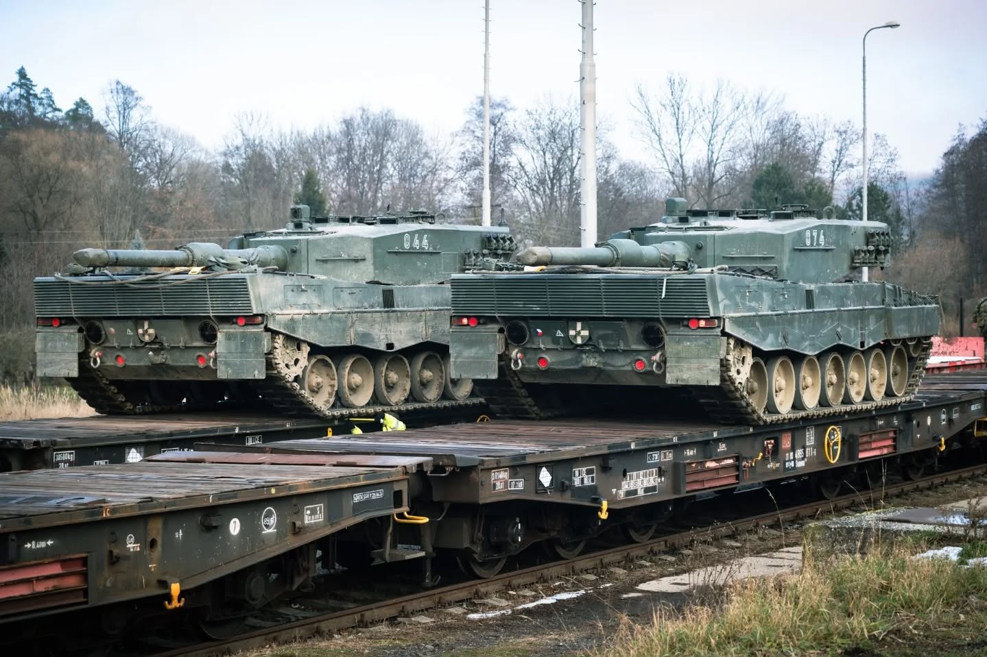

maximální povolená výška na železnici je 4 metry, L2A4 má na výšku 2,79 metru (bez kulometu), výška Protector RS4 je až 750mm, výška ložné plochy vagonu je cca 1,2metru = L2A4 musí mít demontovanou RWS během vlakové přepravy.
Podobně je to i s přepravou na kamionu, kdy celková výška musí být 4metry, pak už je to nadrozměr = musí pečlivě plánovat trasy kudy vede cesta. Z toho vyplývá, že i zde se musí pro přepravu RWS demontovat.
Příspěvky: 16684
No, ono to ale tak nějak i vyznělo. Jo, je to věc navíc. Ale bez toho to prostě dnes nelze, tak co? Ubouráme a zvětšíme vrata do garáže, a při vagónování budeme ZS demontovat. Nebo řekneme, nevejde a prdíme na to? To asi nikdo kdo je drobet v obraze nechce, že.

Příspěvek od tomas.kotnour »
Kdyby jenom při vagónování demontovat stanici. Když se podíváme u 2A8 na šířku věže ku podvozku, tak zjistíme, že prakticky lícuje s přídavným pancéřováním na podvozku.
Line Leopardu 2A8
Line Leopardu 2A8
takže pro ni můžeme počítat šířku 3,7 metru jako má podvozek v tomto místě, takže máme profil čtverec 3,7 x 3,7 metru (1,2 vagon + 2,5 Leoš) nad temenem kolejnice. No, možná nízkoložný vagon s nosností tanku nebyl tak špatný nápad.

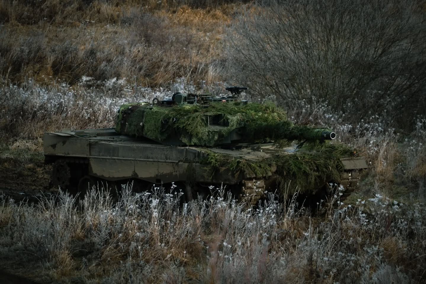

Výcvik na Boleticích.
