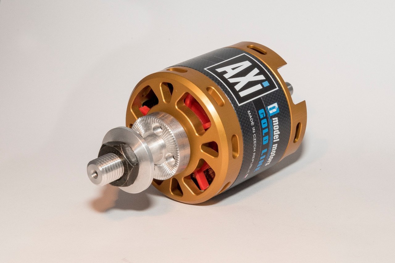

Lancet měl motorek české firmy AXI Model Motors
BIS pátrá po přeprodejci. Rusové se takto sankce pokoušejí obejít často.
Jedná se o AXI 5330/18 GOLD LINE V2.
Velmi účinné bezkomutátorové motory s neodymovými magnety a otočným pouzdrem jsou vyráběny nejmodernější technologií z nejkvalitnějších materiálů. Díky své charakteristice vysokého točivého momentu je tento motor schopen roztáčet velké vrtule s vysokou účinností a bez potřeby převodovky.
Tyto motory jsou vhodné pro velké kluzáky do hmotnosti 10000g. Je vyprodaný a jen na objednávku, za cenu nižší než 300 EUR.

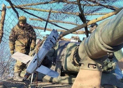

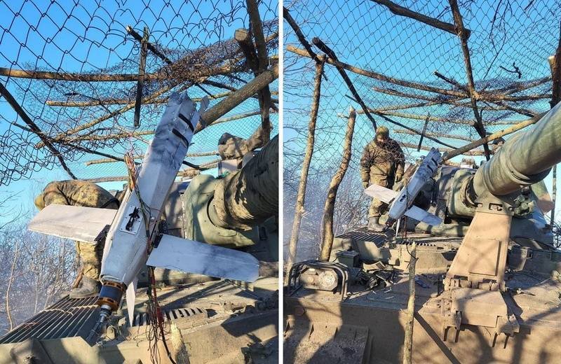

Koukám na fotku od Rase výše Lancet zamotaný do ochranné sítě.
Západní houfnice byly/ jsou cílem, no a sítě se zdá pomáhají techniku ochránit. To už Rusové řeší jinou hlavicí.
Útok na Krab. Snímek byl vydán 22. ledna 2023.

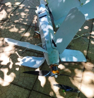

Když se podíváte na dostupné fotografie dronů, mají společné znaky - oranžové konce motorů z kovu, a střed těla z kompozitu.
Ocasní část Lancetu, která byla údajně sestřelena nad záporožskou oblastí v červenci 2022.
Pro někoho může být zajímavé řešení otočných řídících ocasních ploch a motorek.

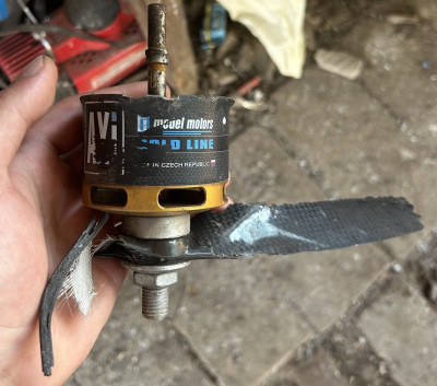

Jsou to asi stejné nebo podobné motory řady Gold Line od AXI, takže se na to mohlo přijít dříve. Byly to asi stovky motorků.
Jen neměly potištěný vnější plášť motoru nápisy. Je to asi outrunner, má se točit obal.
Kdyby nesdílel nedávno "Tvůj přítel Stus" fotografii trosek motoru od Bachmutu na Twitteru, nevíme nic. Po odstranění pásky objevil původ.

Honzíku, zdá se že Číňani dokáží podobný elektromotor vyrobit mnohem levněji. Když se podíváš na Aliexpress - je tam skutečně mnoho různých motorků. Můžeš zadat vyrobit motorek v Číně pod svou značkou, udělat marketing, napálit cenovku. Nevím jestli si firma AXI Motors vyrábí kompletní motory?
Otázka jestli je čínský stejně kvalitní a má takové parametry? Ono to může mít vliv na to, jak daleko dron doletí.
Max. výkon AXI je uváděn 2870 W, japonská ložiska, ale to jsou už jen detaily. Dají tam nějakou náhradu, to asi nebude problém.
