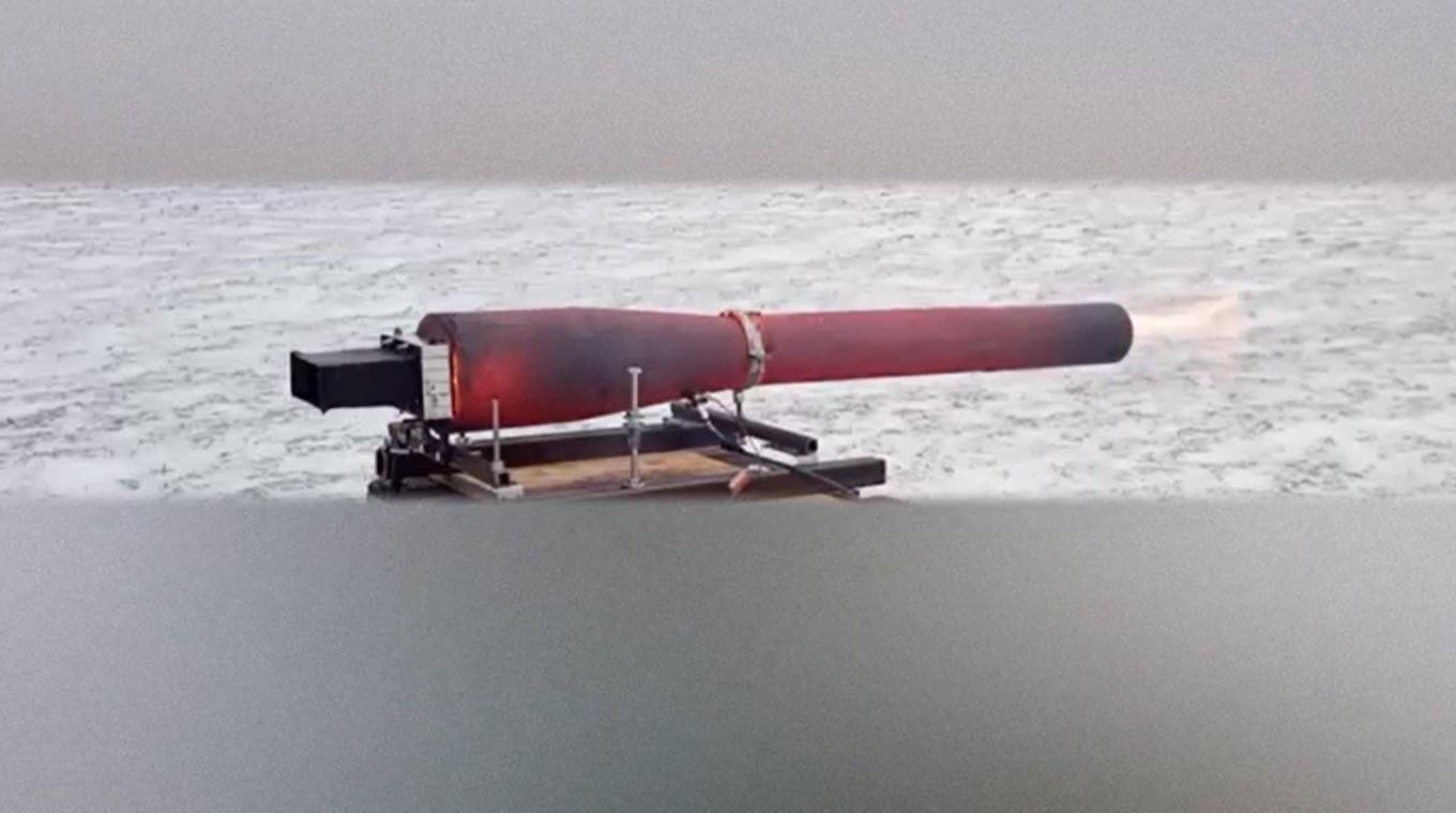

Ukrajinská společnost First Parsec získala kontrakt na výrobu pulzního proudového motoru SHOOM-20. Motor poskytuje tah 20 kg a umožňuje 17 minut nepřetržitého provozu. Taková výdrž umožňuje dronům urazit vzdálenost přibližně 800 kilometrů.

To vychádza na cca 2,5 mach. To bude fakt nadzvukové? To sa mi nejak nezdá.
Edit: v odkazovanom článku píšu o 400 km/h. To budú plachtiť a motor používať s prestávkami?

Neznám jediný pulzační motor který by se mohl byť jen přiblížit k 1M.
Ani k 0,6M... ale to se mohlo vývojem o něco změnit.
Důvodem je nutnost cedit vzduch na vstupu přes ty ventily.
Pravděpodobně kecají oba a není to ani těch 400 km ani těch 17 minut, oboje bude motor plnit jen na standu při zkouškách :)
Mch záleži taky na výšce, se stoupající výškou se jednak snižuje machovo číslo a druhak se víc a víc liší IAS a TAS (to pak nahrává těm km doletu). Ovšem toto hraje PROTI této technologii - to není motor pro výškové letadlo, ale naopak právě pro plížáka nadzemního :)

Když jsme u těch rychlostí, tak se zeptám mimo téma. Bylo by možné použít pulzační motor jako první stupeň k následnému použití náporového motoru? Tedy startovací rakety co nakopnou pulzační motor, který následně nakopne náporový motor. Je to reálné, nebo úplně mimo mísu?

Rase píše: ↑4/2/2026, 09:40 Když jsme u těch rychlostí, tak se zeptám mimo téma. Bylo by možné použít pulzační motor jako první stupeň k následnému použití náporového motoru? Tedy startovací rakety co nakopnou pulzační motor, který následně nakopne náporový motor. Je to reálné, nebo úplně mimo mísu?
Je to naprosto reálné. Ale zbytečné, raketový m. na TPH je na to mnohem vhodnější a jednodušší.
Ovšem i náporový motor, neboli ramjet, je podzvukový. Funguje právě nad cca 0,6M (potřebuje tuto rychlost pro zapálení a udržení plamene).
Nadzvukový je až scramjet. A funguje až nad 1M (jako výše).
