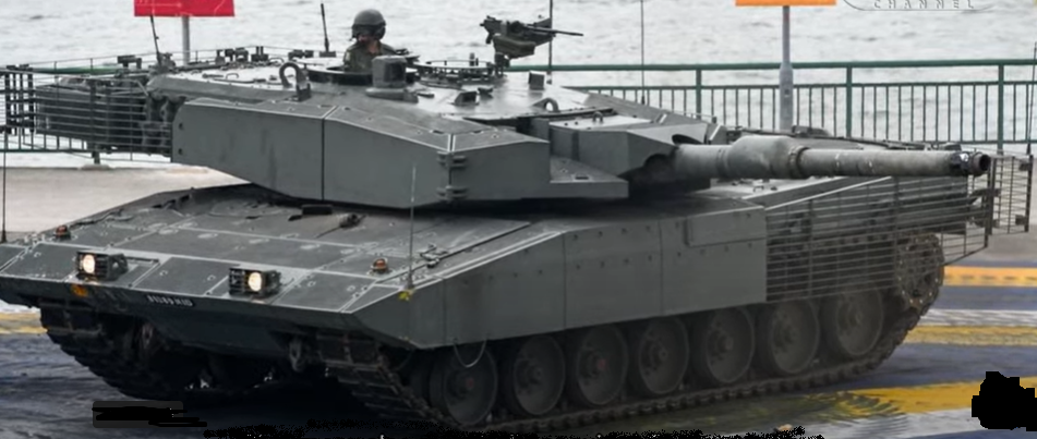

od Dzin
skelet píše: ↑21/2/2023, 11:40 máš něco k 2SG? Ty se taky předělávaly z 2A4?
Jistě, jedná se o 2A4 s přidaným pancířem AMAP.

od Dzin
Jen doplním, že Leopard Revolution (2R) má pancéřování AMAP, ale není shodný s verzí 2SG zde zmiňovanou. To je jen čistě 2A4 s tímto pancířem, zatímco 2R má další vylepšení. Díky zmíněnému pancíři mají pouze podobný vzhled.

od Scotty87
Nic moc. Působí to na mě jako další modernizace založená na Leopardu Revolution.

od Scotty87
Zemakt píše: ↑21/2/2023, 11:54 Jo.
OT: Sice to asi patří do jiného vlákna, ale v této souvislosti si vzpomínám na debatu co jsi vedl s Koltem ohledně prokroku/nepokroku v pancéřové ochranně. Nu, AMAP je zřejmě ten pokrok a úspora hmotnosti. Kde jste se o tom bavili? Přesunu to tam.
Není to nic nového. AMAP je použit už na letitém demonstrátoru Revolution a alespoň z části na všech modernizacích na něm založených. Včetně například té Polské.
