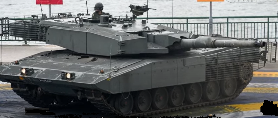

máš něco k 2SG? Ty se taky předělávaly z 2A4?
Příspěvky: 12561
Re: Polemika: Racionálna modernizácia tanku Leopard 2A4 (Pz 87)
skelet píše: 21/2/2023, 11:40 máš něco k 2SG? Ty se taky předělávaly z 2A4?
Jistě, jedná se o 2A4 s přidaným pancířem AMAP.
Nic moc. Působí to na mě jako další modernizace založená na Leopardu Revolution.
