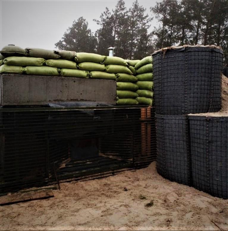

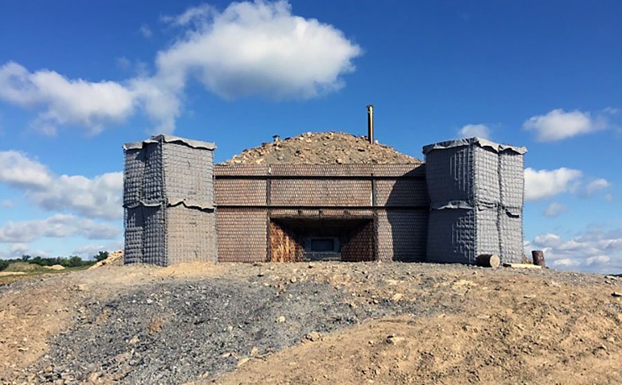

Opravdu kravské, další tvoje citace, doplněno fotkou.
Lehce se probírám opevněním z našich luhů a hájů a to jak před, tak poválečných. Celkem mě u těchto ukrajinských bunkrů zaráží velké využití čelních střílen, které mně přijdou opravdu kravské a navíc bez nějakého maskování a prakticky žádný zemní zához.
Podle našich poválečných směrnic se také budovaly bunkry z prefabrikátů a čelními střílnami, ale celkově menší.
Přitom se z nich dalo střílet nouzově i z reaktivních zbraní. Tedy nevím, co Ukrajince vedlo k takovým nápadným monstrům.
Jako nevím, jestli jste si všimnuli, že ty prezentované ukrajinské objekty mají tři střílny? Tudíž proto jsou i větší. Nebo jestli kritizuješ celou koncepci, což je pravděpodobnější.

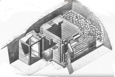

Palebný objekt KŽ-1.
Nejde o to, že by měly jen jednu čelní střílnu jako KŽ-1, ale mají také boční střílny, tudíž kdybys udělal zához, tak zahodíš boční střílny.
Co Ukrajince vedlo k tomuto řešení, no zdá se, že chtěli jedním objektem vyřešit více funkcí.
Ukrajinské bunkry se trošku podobají lehkému opevnění vzor 36 typ C, rozdíl je, že ten má boční stěny pod úhlem.
Tento ukrajinský objekt má stěny do pravého úhlu, a je to prefabrikát.
Aby byly boční střílny chráněny proti kosé palbě, tak je Ukrajinci někde doplnili kravskými gabióny. Pak je bunkr delší a má ještě pěchotní úkryt, samostatný modul, protože je napojen na zákopy.

Nejsem jsem si jistý, jestli odhadl dobře tloušťku 40 cm, a není jen 20 cm, 40 cm tak možná úhlopříčně v zesílených rozích. Pancéřové dveře se sice zdají těžké, ale ve skutečnosti jsou svařeny sice se silných plechů, ale s dutou mezerou.
Jeví se to jako solidní zesílené polní opevnění. Určitě to má i své mouchy, ale proti pěchotě více než dobré, a o tanky se postaral Javelin.
