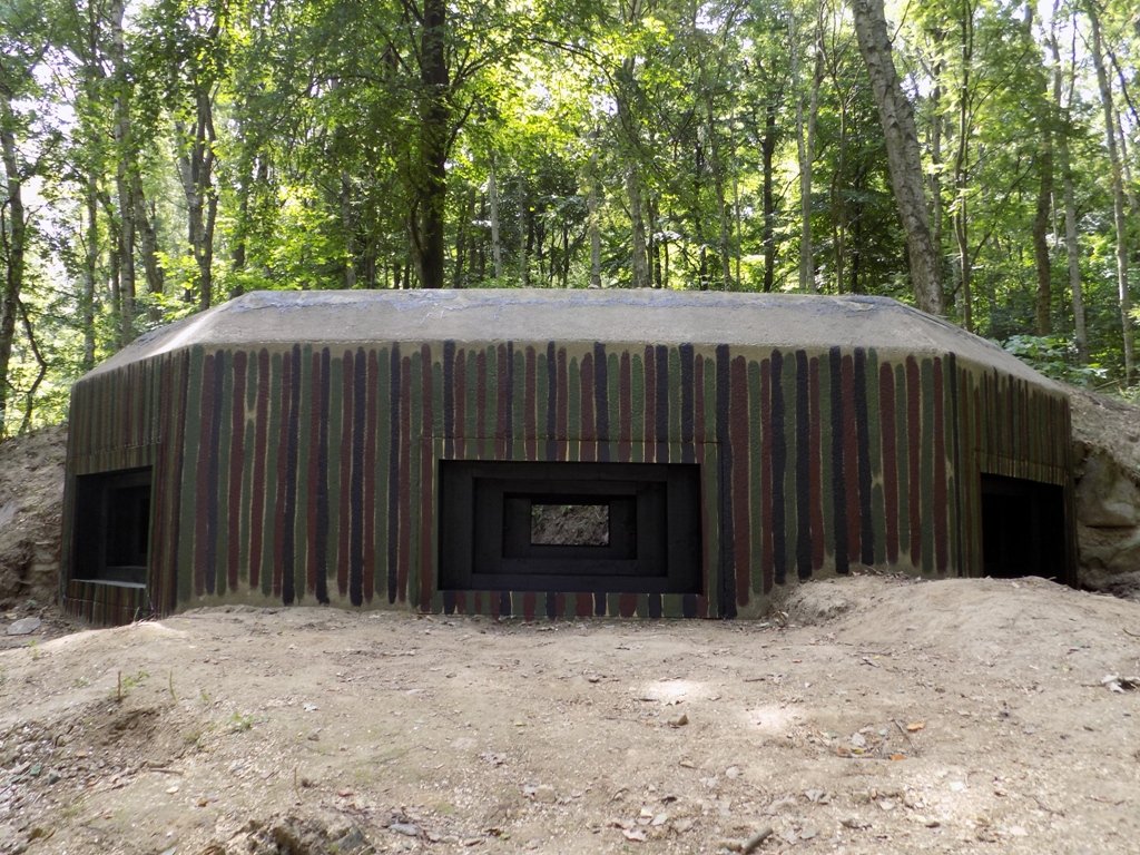

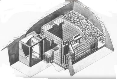

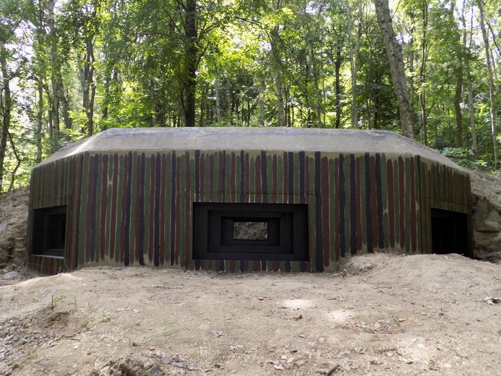

Opravdu kravské, další tvoje citace, doplněno fotkou.
Lehce se probírám opevněním z našich luhů a hájů a to jak před, tak poválečných. Celkem mě u těchto ukrajinských bunkrů zaráží velké využití čelních střílen, které mně přijdou opravdu kravské a navíc bez nějakého maskování a prakticky žádný zemní zához.
Podle našich poválečných směrnic se také budovaly bunkry z prefabrikátů a čelními střílnami, ale celkově menší.
Přitom se z nich dalo střílet nouzově i z reaktivních zbraní. Tedy nevím, co Ukrajince vedlo k takovým nápadným monstrům.

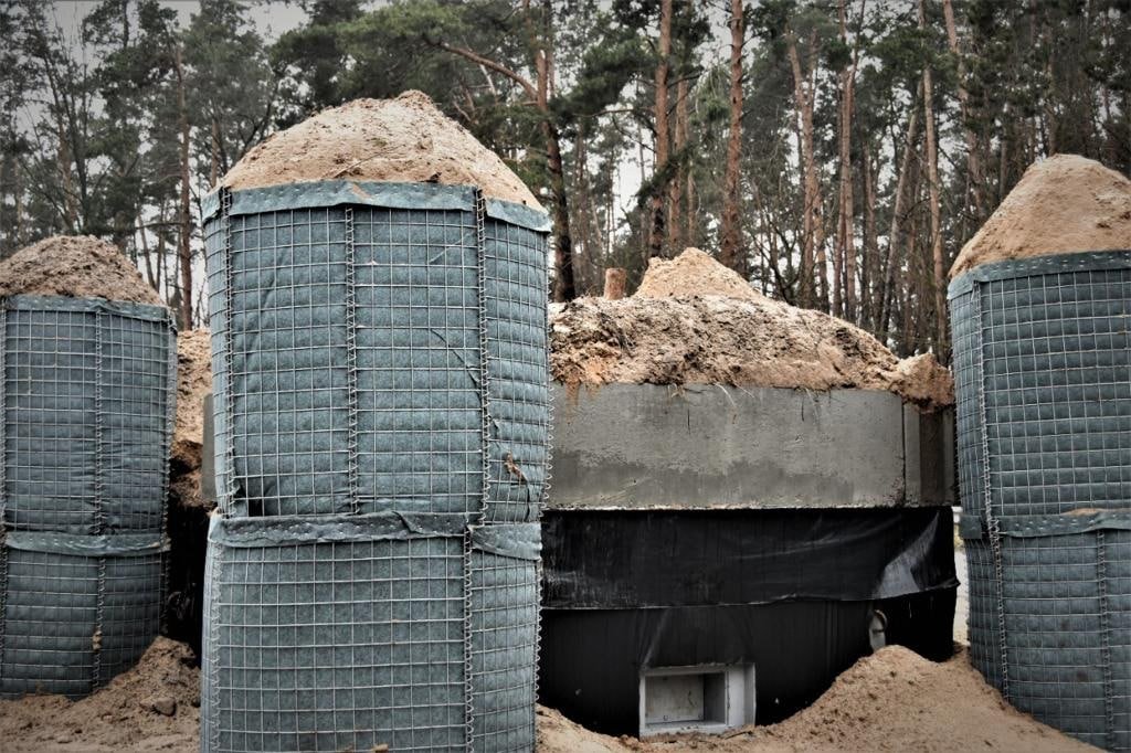

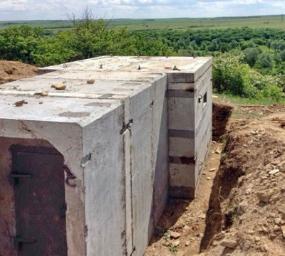

Jako nevím, jestli jste si všimnuli, že ty prezentované ukrajinské objekty mají tři střílny? Tudíž proto jsou i větší. Nebo jestli kritizuješ celou koncepci, což je pravděpodobnější.

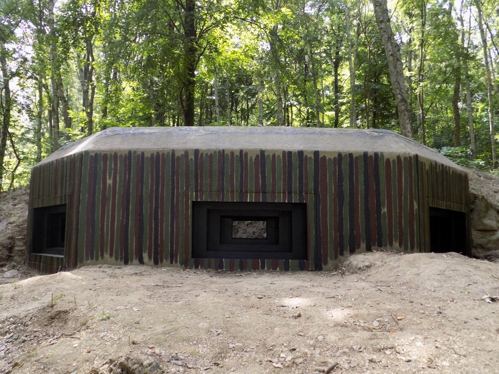

Palebný objekt KŽ-1.
Nejde o to, že by měly jen jednu čelní střílnu jako KŽ-1, ale mají také boční střílny, tudíž kdybys udělal zához, tak zahodíš boční střílny.
Co Ukrajince vedlo k tomuto řešení, no zdá se, že chtěli jedním objektem vyřešit více funkcí.

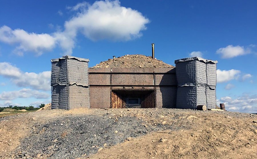

Ukrajinské bunkry se trošku podobají lehkému opevnění vzor 36 typ C, rozdíl je, že ten má boční stěny pod úhlem.
Tento ukrajinský objekt má stěny do pravého úhlu, a je to prefabrikát.
Aby byly boční střílny chráněny proti kosé palbě, tak je Ukrajinci někde doplnili kravskými gabióny. Pak je bunkr delší a má ještě pěchotní úkryt, samostatný modul, protože je napojen na zákopy.

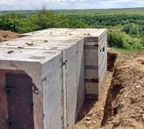

Zpravodaj RIA Novosti navštívil pozice ukrajinských nacistů z praporu Ajdar na osvobozených územích Luhanské lidové republiky a na videu ukázal, jaká silná opevnění byla ukrajinskou stranou po mnoho let stavěna.
"Obrovské masivní dveře. 40 centimetrů vysoce kvalitního betonu je velmi dobrý beton. Pak jsou tu další dveře – šatna. Nevím, kolik váží – možná tunu. Tady měli buržou. Solidní pancéřové střílny," ukazuje novinář.
Dodal, že v této opevněné oblasti je celá síť takových výkopů, které jsou spojeny hlubokými zákopy do plné výšky člověka.
https://ria.ru/20220422/ukrepleniya-1784838342.html
Nejsem jsem si jistý, jestli odhadl dobře tloušťku 40 cm, a není jen 20 cm, 40 cm tak možná úhlopříčně v zesílených rozích. Pancéřové dveře se sice zdají těžké, ale ve skutečnosti jsou svařeny sice se silných plechů, ale s dutou mezerou.
Jeví se to jako solidní zesílené polní opevnění. Určitě to má i své mouchy, ale proti pěchotě více než dobré, a o tanky se postaral Javelin.

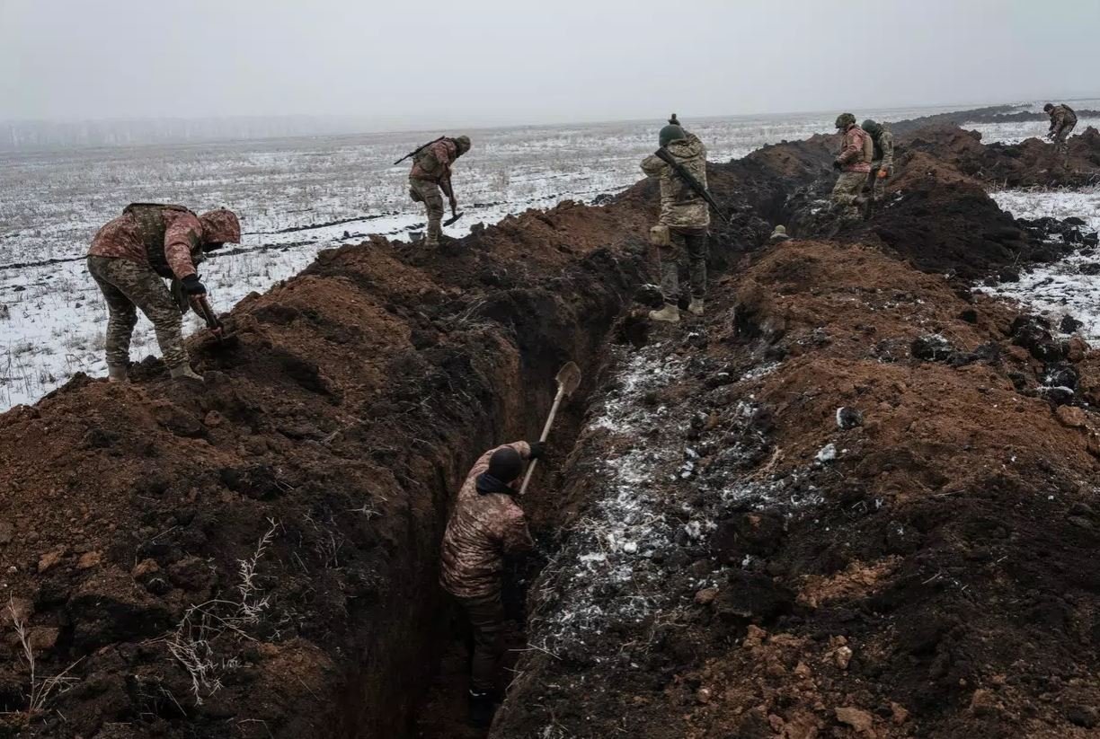

Re: Ukrajinská opevnění ve válce s Ruskem

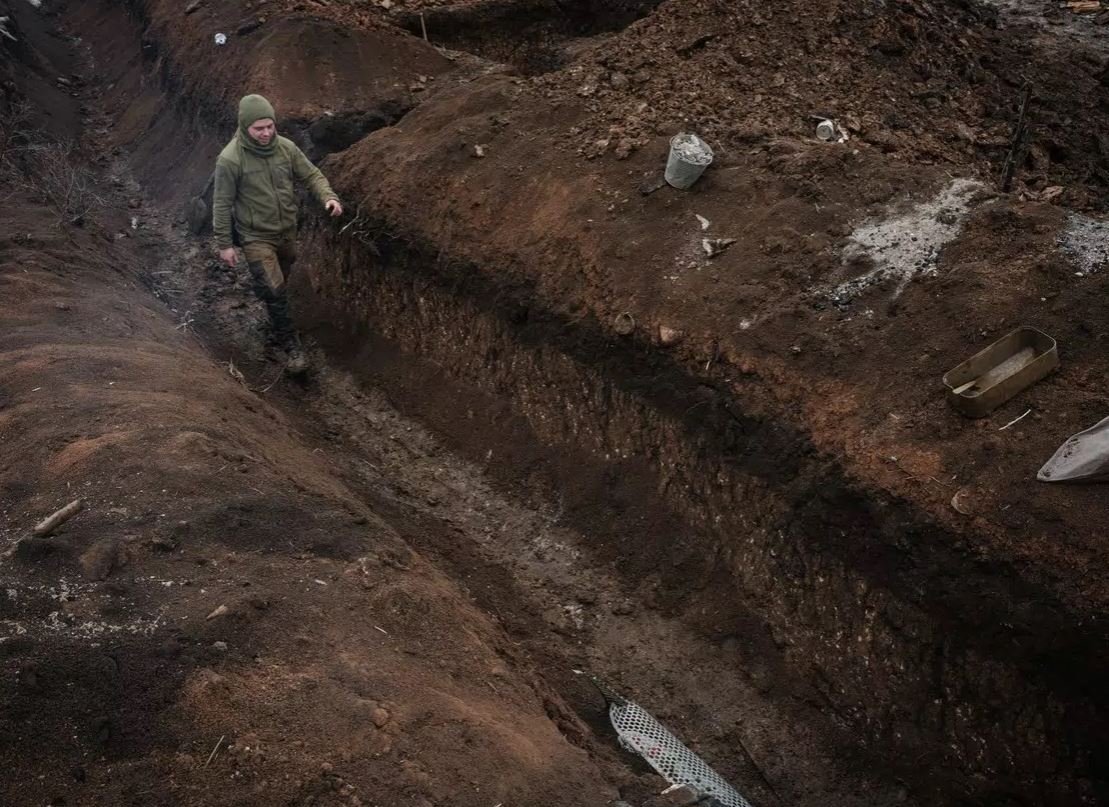

Ukrajinští vojáci na aktuálních fotkách (ze včerejška) budují obranná postavení poblíž Bachmutu.

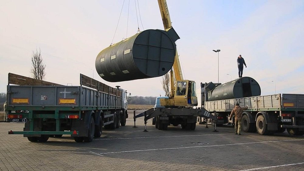

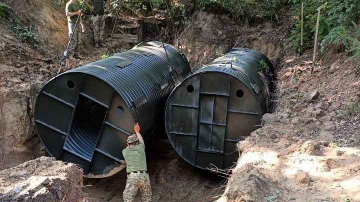

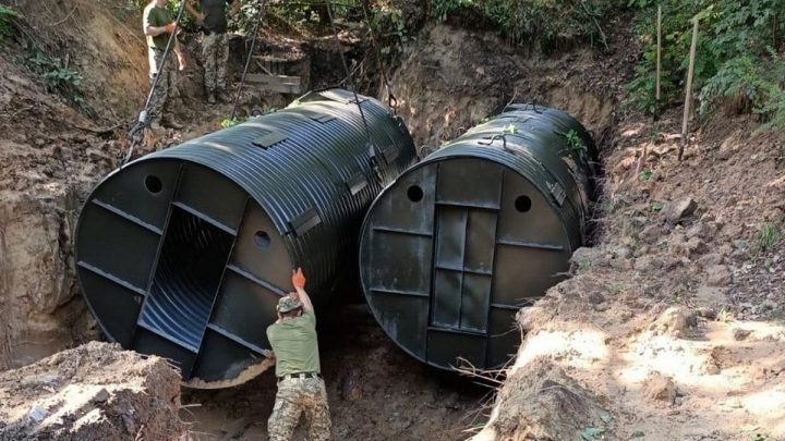

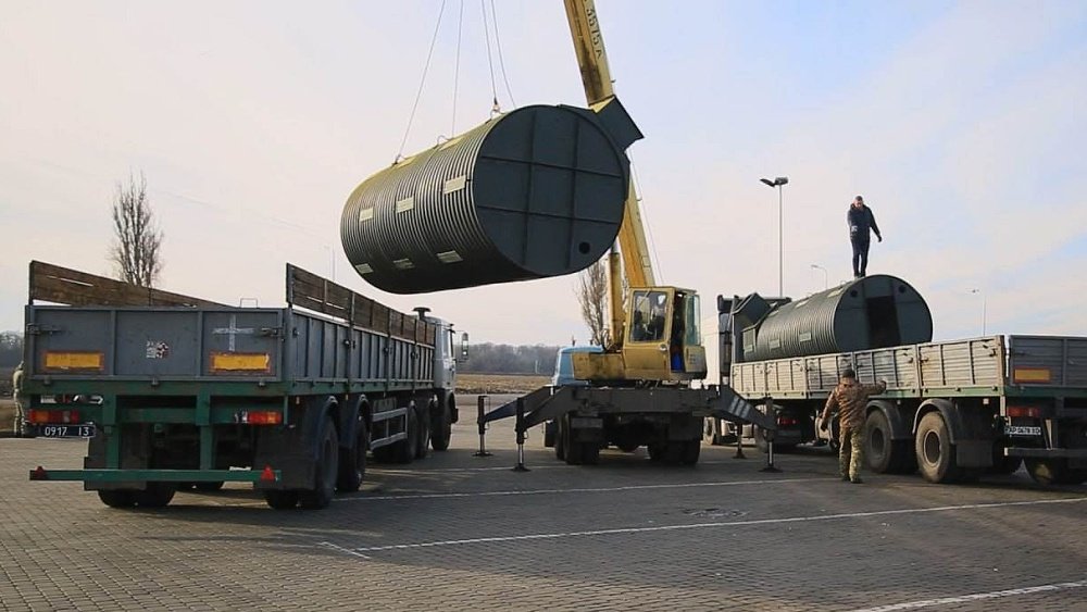

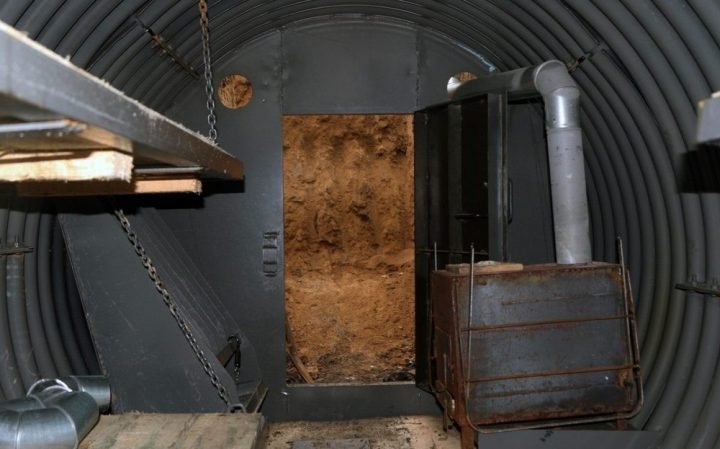

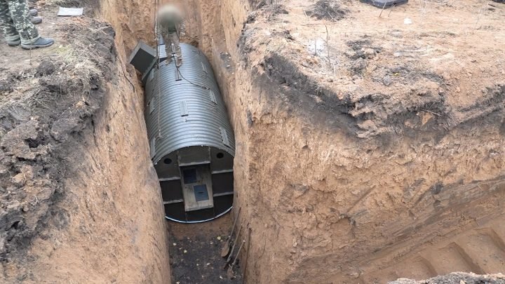

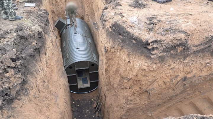

Obytné ocelové sudy od ukrajinské společnosti Metinvest
Výrobní společnost Metinvest patří do vlastnické struktury ocelářského magnáta Rinata Achmetova, jehož konstruktéři také tento speciální úkryt vyvinuli. Jde o mobilní prefabrikovanou konstrukci určenou pro ochranu vojáků v předních bojových liniích. V průměru má dva metry, na délku 6 metrů a na její výrobu je zapotřebí více než 2 tun oceli. Po dopravení na místo určení je zakopána do hloubky 1,5 metru pod zem, aby měla dostatečnou ochranu a izolaci; většinou je konstrukce ještě vyztužena dřevěnými rámy. V takovém případě má být úkryt schopen odolat i palbě dělostřelecké ráže 152 mm. Uvnitř může žít skupina až šesti vojáků, kteří mají k dispozici krom lůžek i kamínka k vytápění nebo ohřevu jídla. Úkryt je vybaven také praktickými stojany na zbraně a umožňuje instalovat komunikační přístroj. Konstruktéři pamatovali i na to, že by mohlo dlouhodobé odstřelování zablokovat východ, proto jsou v úkrytu dva vstupy, což dává vojákům vyšší šanci na únik. V současné době již ukrajinská armáda převzala stovku těchto krytů a aktivně je využívá mimo jiné na frontě u Bachmutu, Záporoží atd.
https://armadnizpravodaj.cz/udalosti/uk ... ch-sudech/

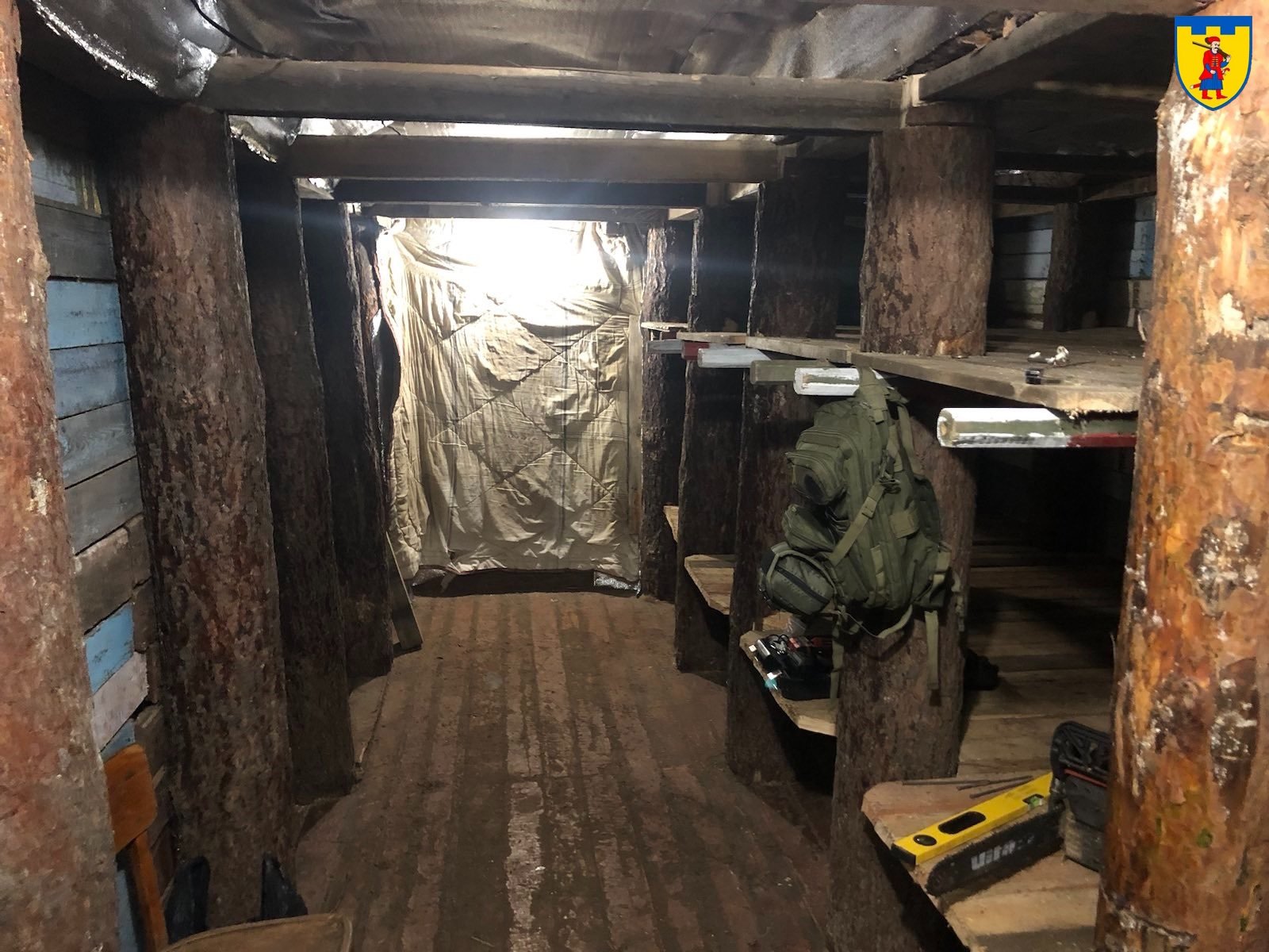

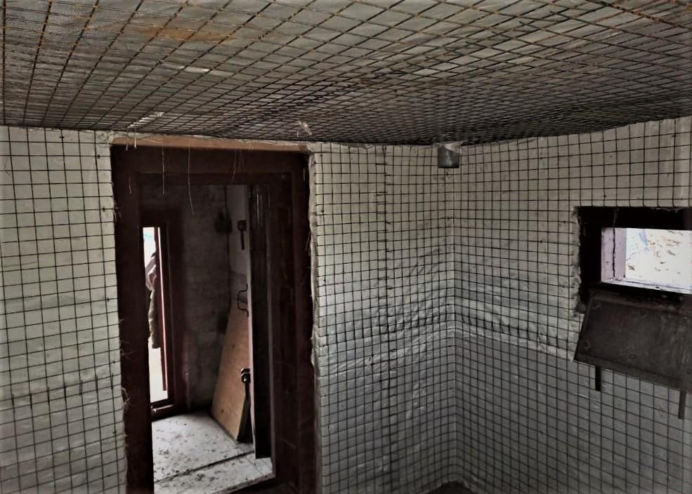

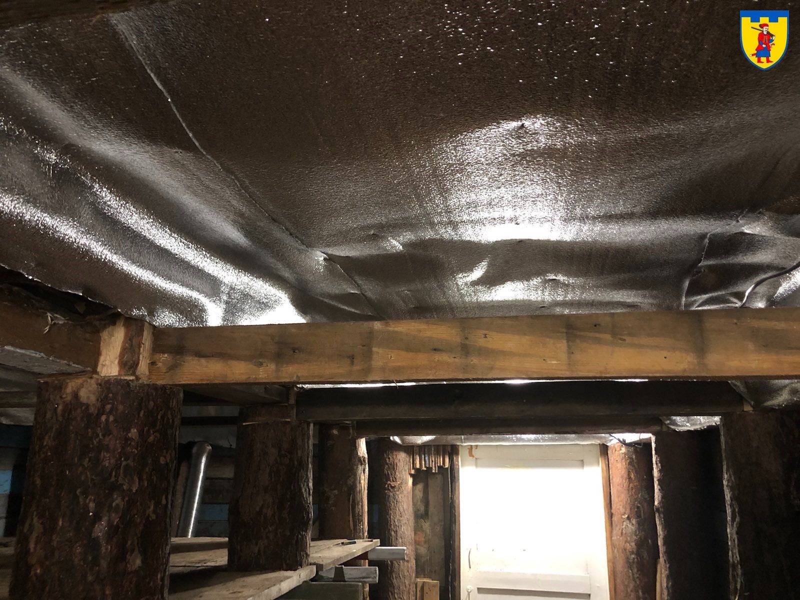

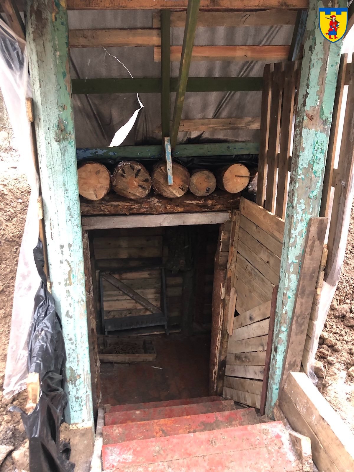

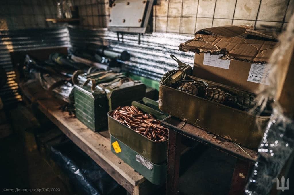

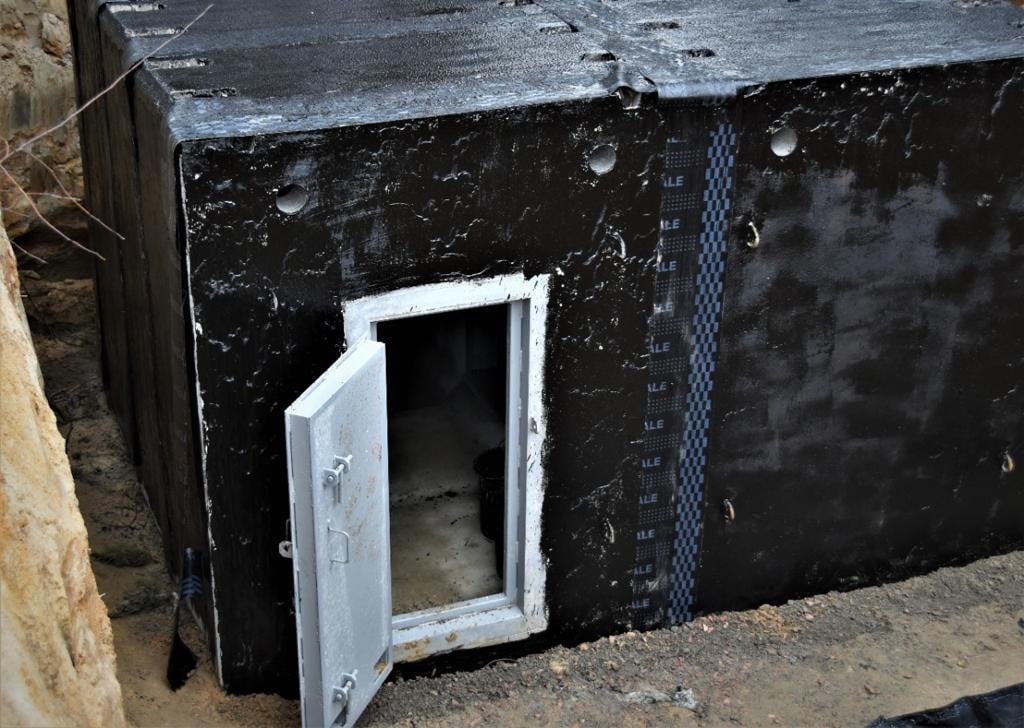

Pěkně zařízený a ještě nezabydlený kryt ukrajinských vojáků.

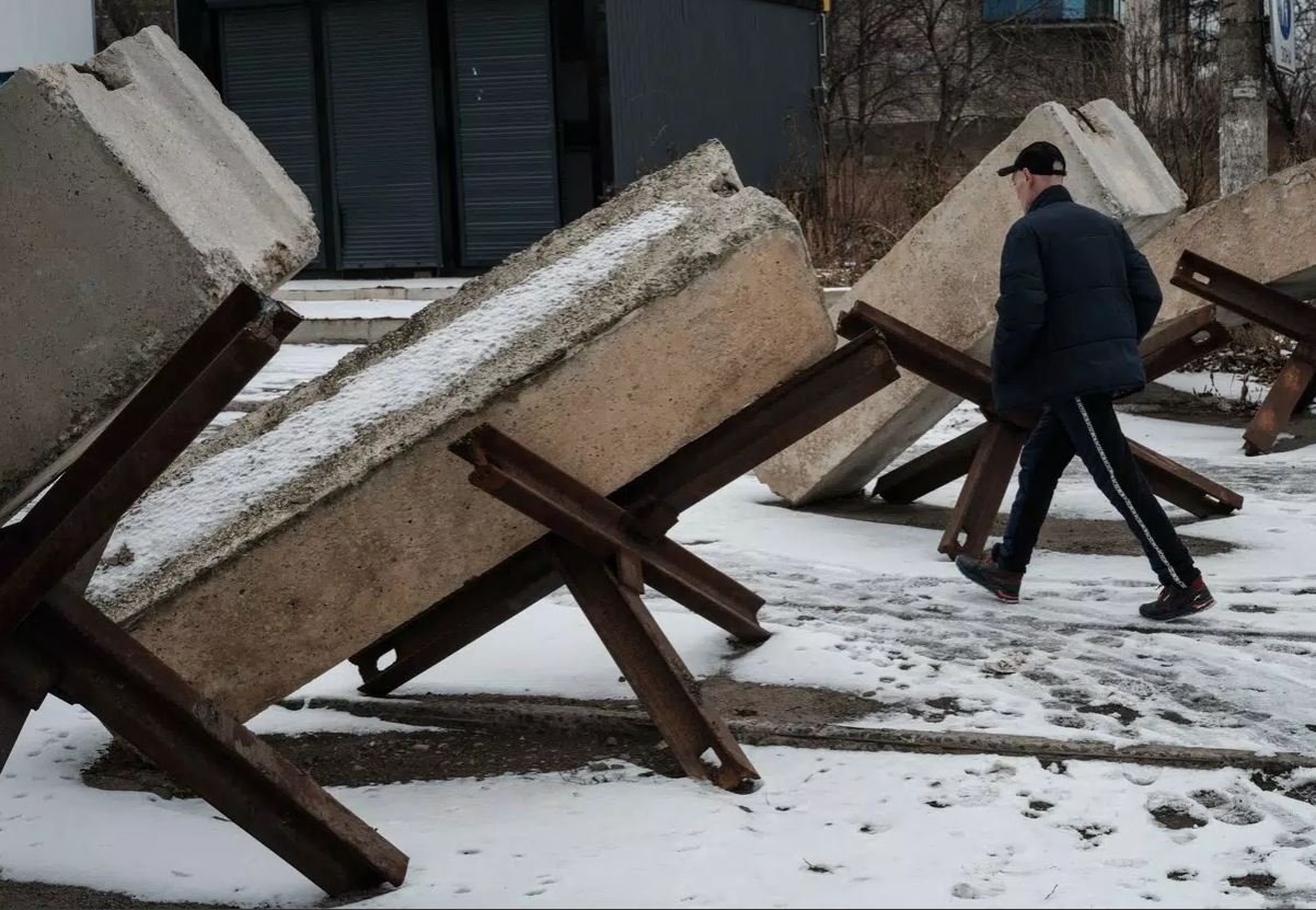

Příspěvky: 18699

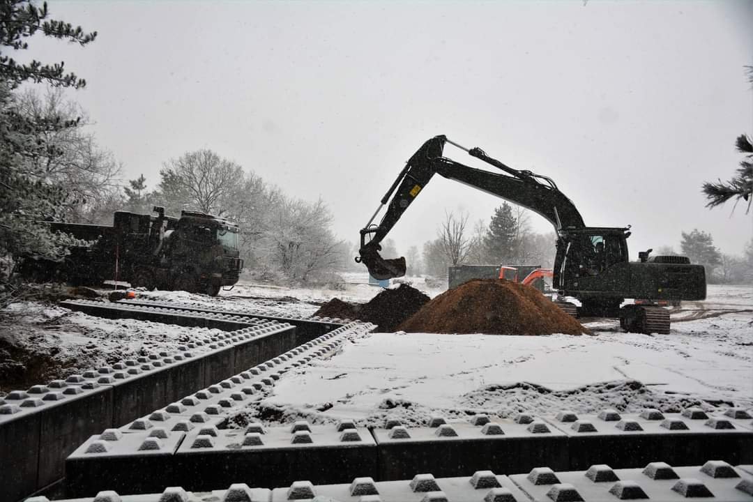

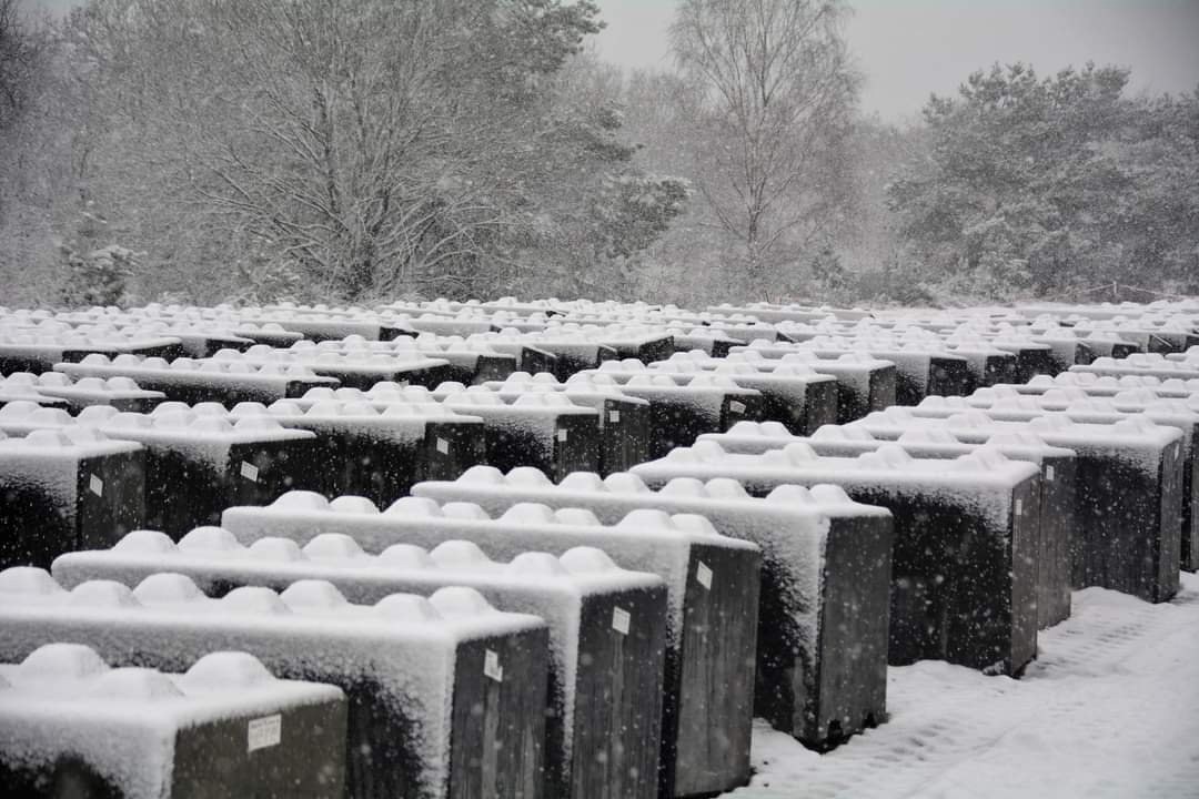

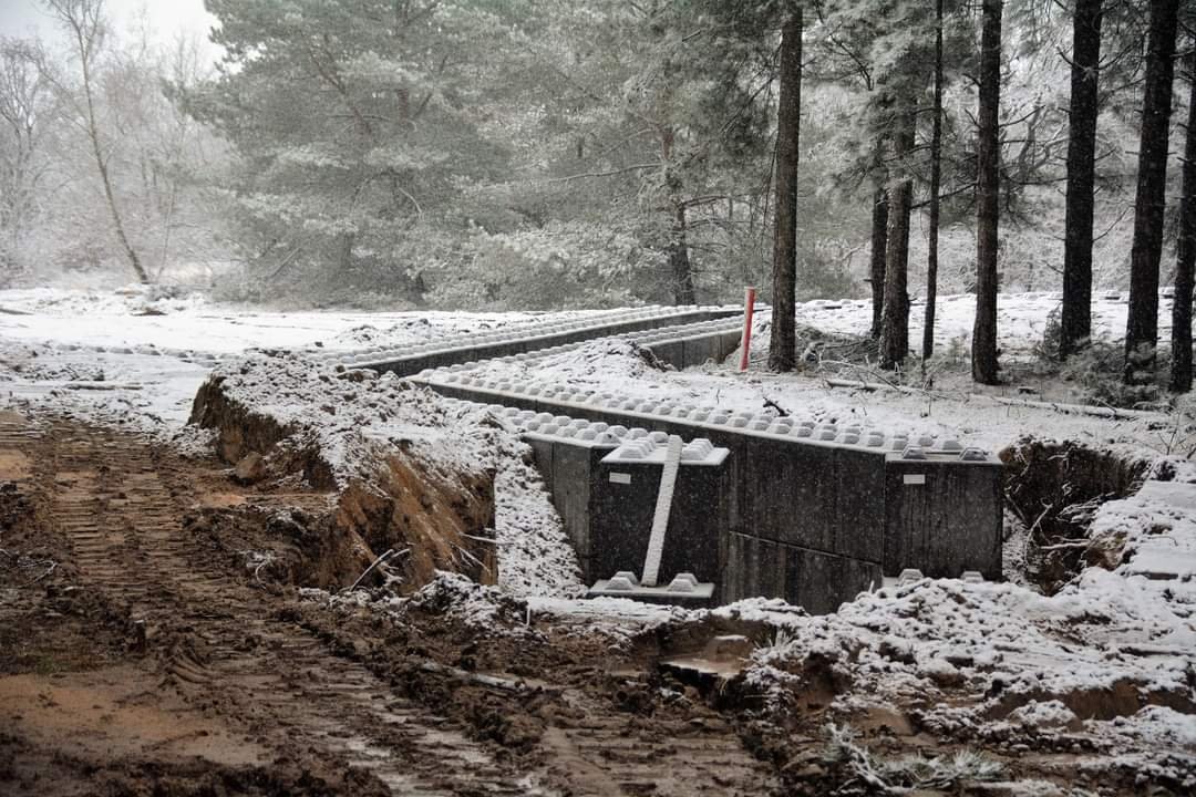

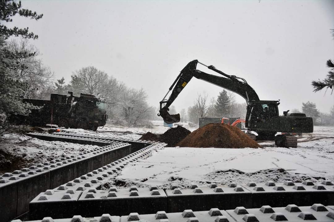

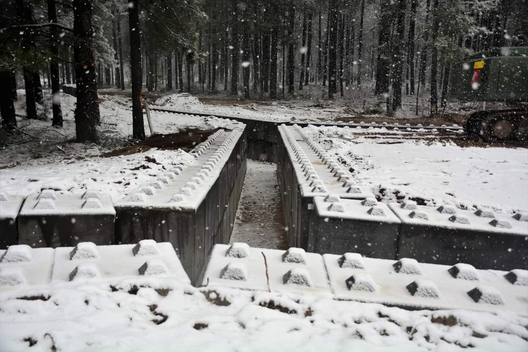

Holandské armádní betonové lego bloky pro stavbu opevnění. Za fotky díky "Kuine's military photography".

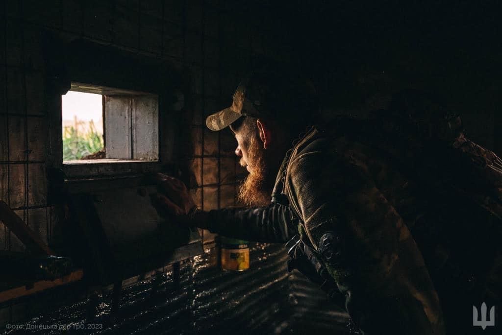

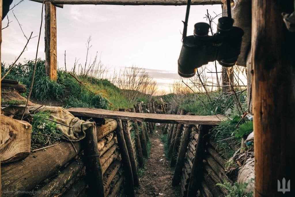

Pohledem z opevněných pozic kdesi v Doněcké oblasti.
Zdroj fotek Doněcká samostatná brigáda sil teritoriální obrany.

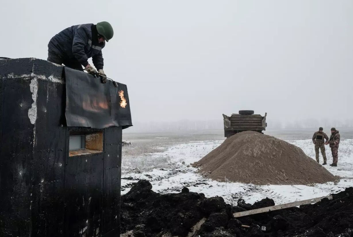

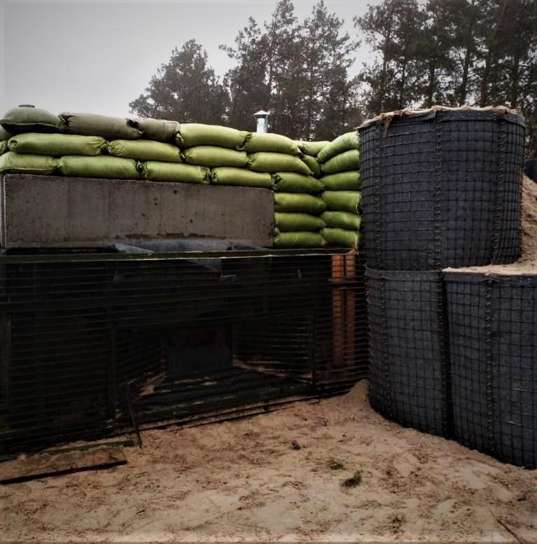

Pořád se na Ukrajině staví nové a nové obranné linie. Zde očividně až dál v zázemí. Můžeme vidět bagr při práci, dračí zuby, ostnatý drát, klády dřeva, bunkr před zakopáním atd. Zajímavé je i svařování SLAT mříží, pro ochranu bunkru před granátomety.
