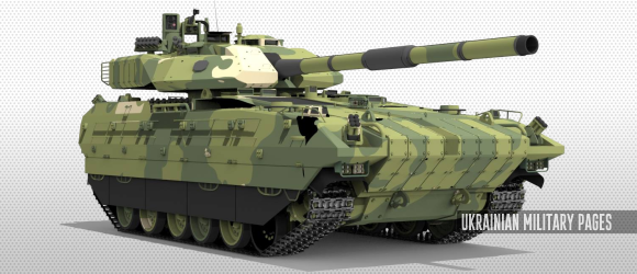

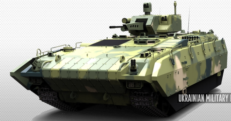

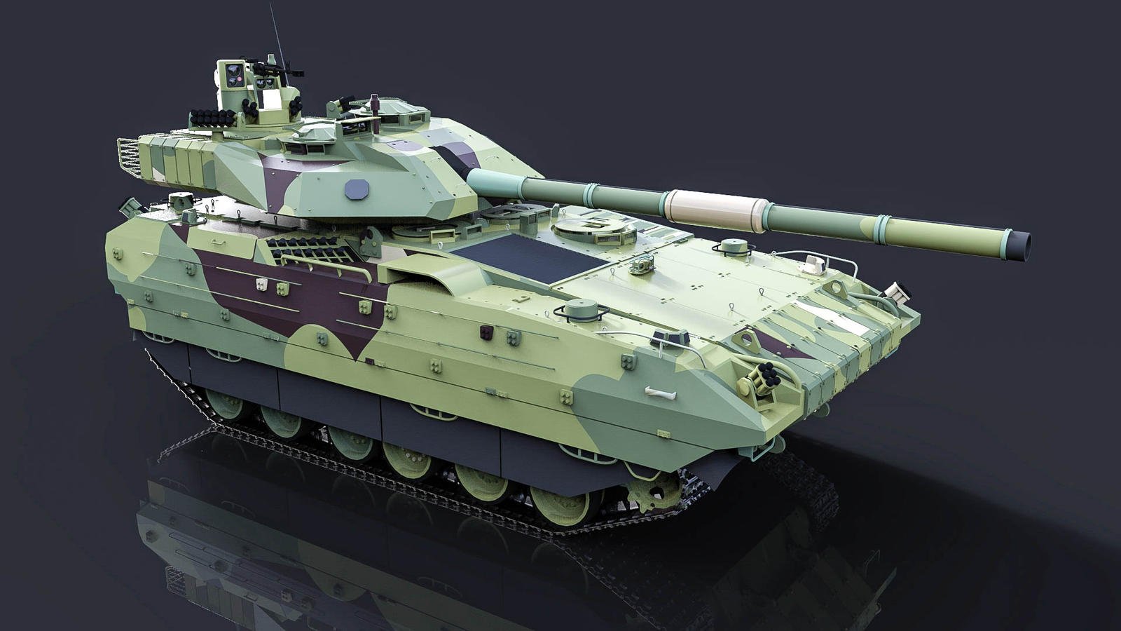

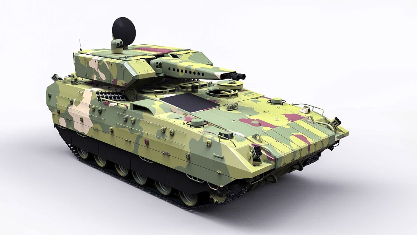

Tak ještě další pěkná vizualizace bojového vozidla na podvozku T-84 - Berserk.
Tentokrát na 3D vizualizacích od Denys Silich
https://www.behance.net/saber9111a096

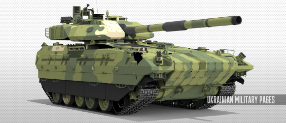

Koncept tanku Berserk 122
Charkovská konstrukční kancelář Morozova představila koncept bojového vozidla na podvozku tanku T-84 s bojovým modulem vybaveným upraveným kanónem 2А31 ráže 122 mm (schopným vypouštět laserem naváděné rakety). S dělem je spřažen rychlopalný kanón 2А72 ráže 30 mm a automatický granátomet KVA-117 stejné ráže. Vytvoření tohoto bojového modulu se předpokládá v bezposádkovém provedení, nebo s možností umístění jednoho člena posádky (střelce-operátora).
http://www.ukrmilitary.com/2017/10/ifv-power.html

No, vida. Další adept pro tankové síly AČR.
Jen s tou ráží je trochu problém - 125 mm se tam nevejde, a 120 mm tam bude kvrdlat :lol:
