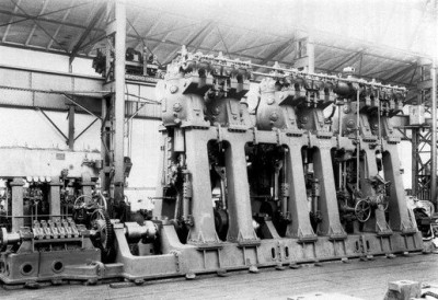

Každopádně sem dám odkaz na výkres zabudovaného motoru do lodi, což ale sedí na větší výkon, a ne pomocný u plachetnice :)
https://www.alamy.com/stock-photo-diese ... 00488.html

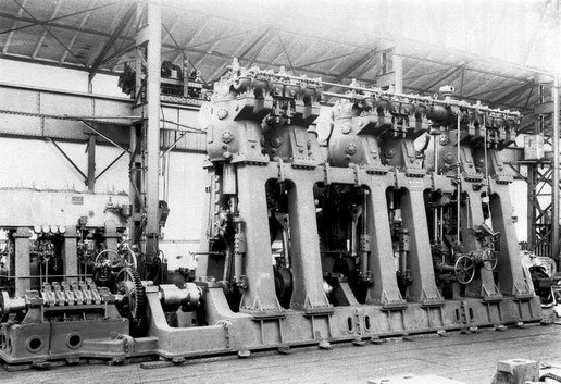

Pro zajímavost podobný motor.
https://hochhaus-schiffsbetrieb.jimdowe ... hinen-156/

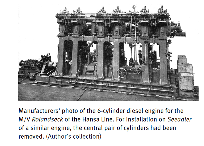

Ten obrázek je z časopisu Warship a dám jej sem i s původním popiskem:

jarl píše: ↑29/4/2025, 17:36 Ten obrázek je z časopisu Warship a dám jej sem i s původním popiskem:
A to samý se píše i v Lordově druhém odkazu(kromě zmínky o Seeadleru).

Jasně, to už dává smysl s tím popisem. Ono totiž vyjmuli prostřední dva válce, tím se ze 6-válce, stal 4-válec, a tím pádem se snížil výkon, to zhruba odpovídá. Není to tedy přesně ten samý motor jako u lodě SEEADLER, ale je tam vysvětleno, že vypadal podobně, když se vyjmul centrální pár.
