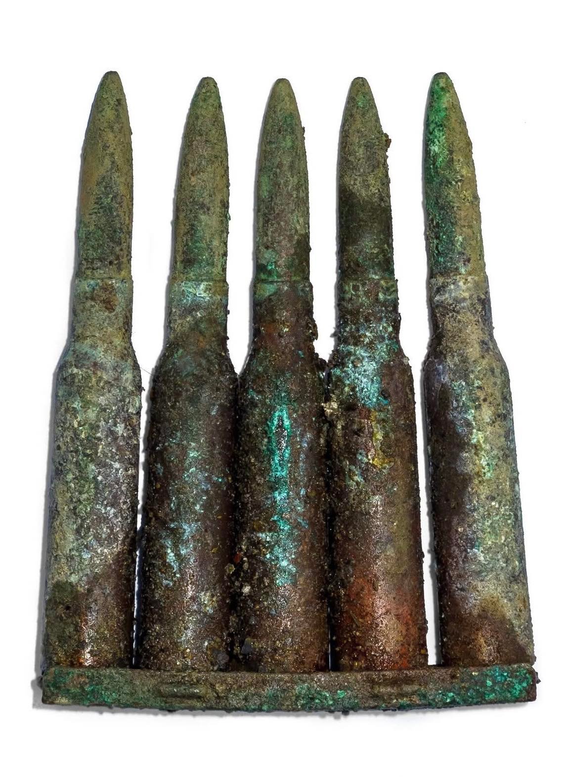

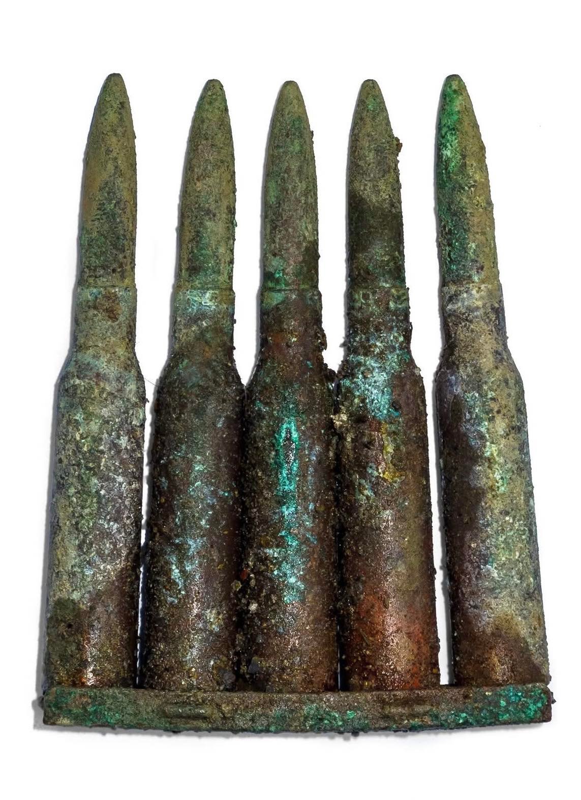

Českoslovenští legionáři si s sebou z Ruska přivezli velké množství japonských pušek Arisaka. V meziválečném období byly používány v různých střeleckých spolcích, jako například Národní svaz střelecký. A právě pro tyto spolky se začaly vyrábět i náboje - mimo jiné firmou Jiří Roth v Bratislavě. Měly zde vznikat konkrétně v modernizované verze 6,5x51SR. Zajímavostí je, že tyto exotické pušky posloužily také během Pražského povstání. Někteří zaměstnanci Zoo Praha tehdy bránit Trojský most. Traduje se, že si tehdy vyzvedli zbraně z úkrytů v areálu. Nedávno zde byla objeven (poblíž voliéry ibisů skalních) nábojový pásek s pěti náboji.Pátrač píše: ↑9/4/2013, 16:56Japonská puška Arisaka vzor 1905(38). Jen jako raritu se pokusím ozřejmit zvláštní označení této japonské zbraně. Vzor 1905 je jasný, jde o rok zavedení do aktivní služby rozhodnutím odpovědných vojenských složek. Označení vzor 38 je dáno japonskou specialitou, kdy číslo 38 značí skutečnost, že právě tolik roků vládl v roce 1905 japonský císař.
