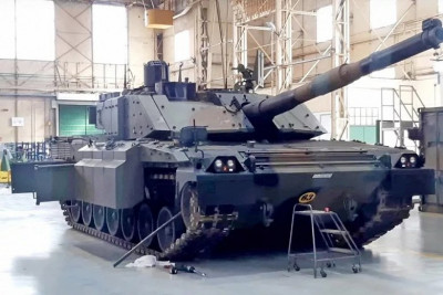

Podle fotografií zveřejněných na twitterovém účtu (Ciro Nappi) dne 14. září 2022 dokončil italský obranný průmysl třetí prototyp (Prototipo 3) programu modernizace hlavního bojového tanku C1 Ariete pro italskou armádu. Na první pohled zaujmou velké bloky nového přídavného pancéřování na věži a korbě. Tank bude schopný nést přídavný pancíř pro mise PSO (podporu mírových operací) a WAR (pro případ symetrického válečného konfliktu), plus protiminový plát na spodní straně korby.
Pokud vás zajímá druhý prototyp (Prototipo 2) tanku Ariete, tak ten obsahuje také vylepšené ptické senzory, které se v současnosti používají na tancích Centauro 2. Z tohoto obrázku je vidět: LOTHAR SD pro střelce, Attila D (multispektrální) pro velitele a kamera pro řidiče.

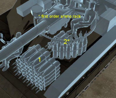

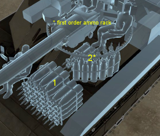

Zrovna jsem hledal jak je na tom Ariete s uložením munice a je to překvapivě problém zjistit. Mělo by to být jako u Leopardu 1, tedy pohotovostní zásoba (15 ks) je přímo pod věží ve věnci, tedy žádné oddělení od posádky nebo odfukové panely! Zbytek je uložený podobně jako u Leopardu 2 v korbě za řidičem. Celkem je v tanku 42 kusů munice. byť má tedy věž s "batohem", tak v něm neveze munici, ale jiné "užitečné věci" a elektroniku. Už začínám chápat, proč chtějí nahradit stávající věž za tu z kolového Centauro II, které má 15 kusů munice ve věži a 27 v korbě.

Tohle je docela překvapující informace. Vždy jsem měl za to, že "batoh" má na munici a nenapadlo by mě popisované řešení.
