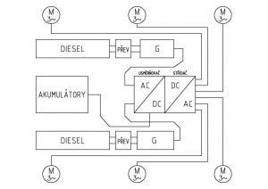

(Obr. č. 2 – blokové schéma sériového hybridního pohonu)
(Obr. č. 3 – blokové schéma paralelního hybridního pohonu)

Akumulátory jako součást pancéřové ochrany jsou použity u izraelského těžkého OT AZCHARIT.
Jinak jsem v ATM 4/2006 našel švédský hybrid. Líbí se mi, že má dva dieselové motory vpředu korby, každý na jedné straně u boční stěny. Spolu s akumulátory mezi nimi tvoří dodatečnou ochranu a při vyřazení jednoho z nich znamená pouze snížení rychlosti a akcelerace. Takhle bych si představoval pohon. Zároveň umožňuje umístění výzbroje, případně osádky nebo výsadku variabilně v podstatné délce korby.
