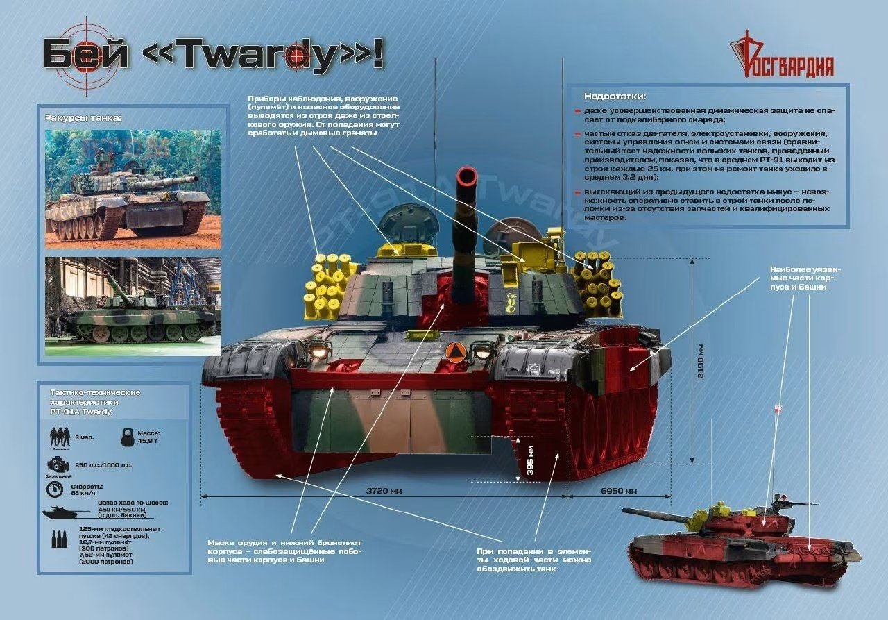

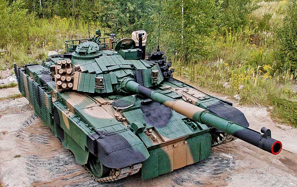

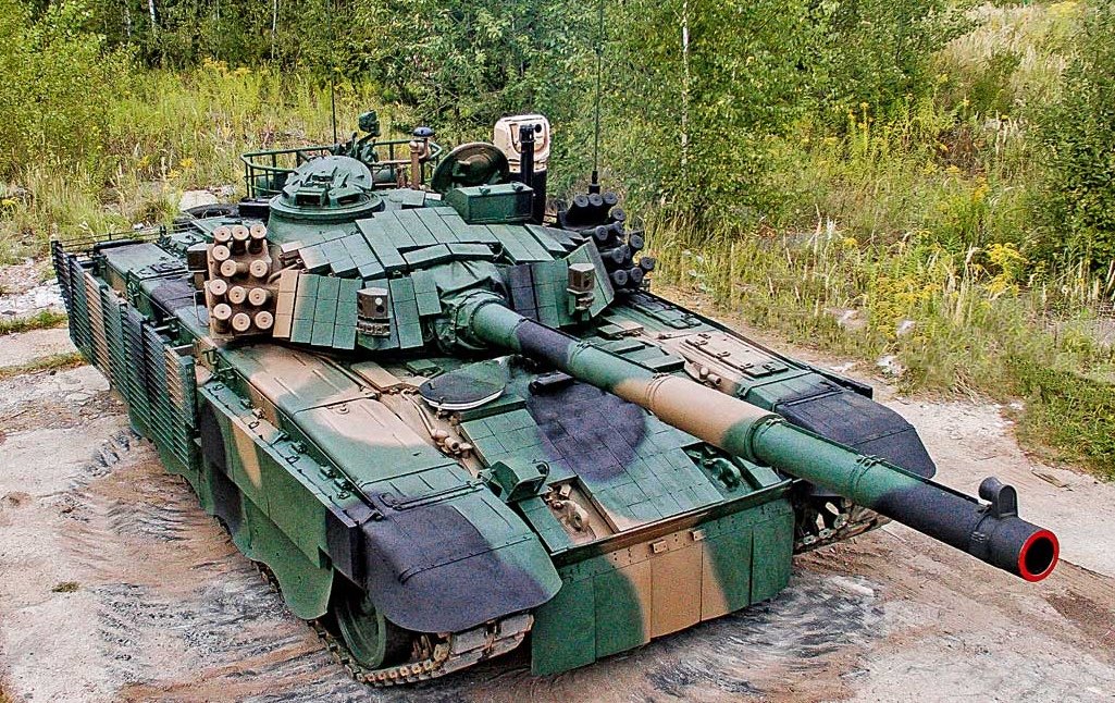

Jen připojím nějaké fotky z archivu pro fandy.
Známá silueta, PT-91 Twardy a jiné.

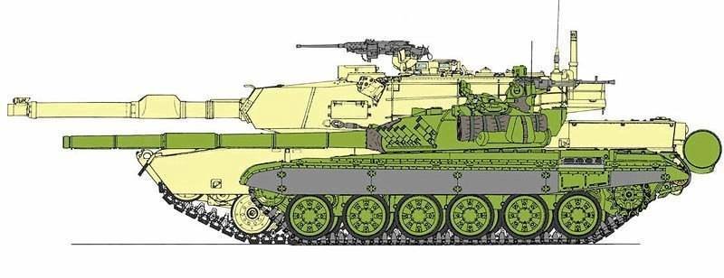

bhied: No jestliže máš tank s lepším poměrem cena/výkon - pak vždy budeš mít za stejné peníze/zdroje na bitevním poli větší bojovou sílu - než když postavíš menší množství výkonnějších, ale neúměrně výkonu dražších tanků . Ale nyní další faktory nedokáži posoudit. Hraje jich tam roli spoustu.Jenže o tom to vlastně celé je, žádný normální stát si nemůže dovolit větší ztráty na životech. Výraz může si ztráty dovolit je jen vzletnější výraz pro sere na lidské životy. Každý ten ztracený život znamená někoho, kdo mohl někde pracovat, mít děti apod. To, že mám hodně obyvatel na tom nic nemění. Proto se dá říci, že západní tanky jsou ideální ve smyslu záchrany životů.

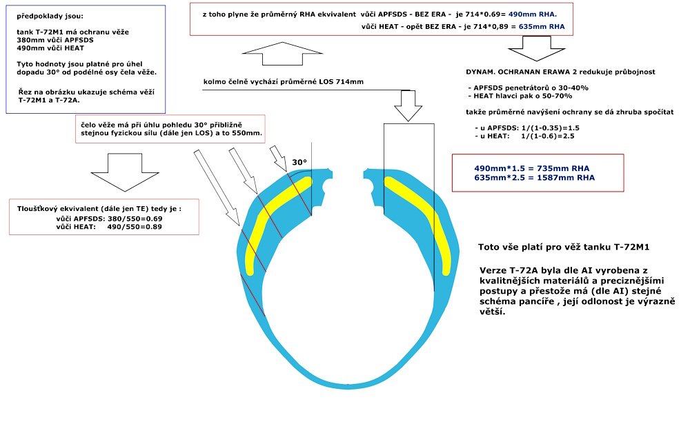

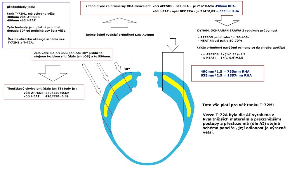

Co se týká odolnosti T-72 dám sem rozbor toho jak to vidím já - z informací které mám k dispozici. Ať se bavíme více konkrétně :
Z toho je patrné, že aspoň po stránce pancéřování ruské tanky chrání osádky mnohdy lépe než ty západní.
pjaro77: něco mi říká že konkrétně tohle nejsi nyní schopen spolehlivě posoudit. Cenu prvků potlačujících tepelnou signaturu.

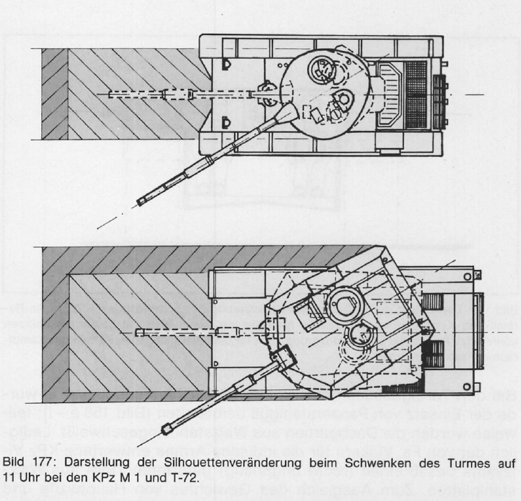

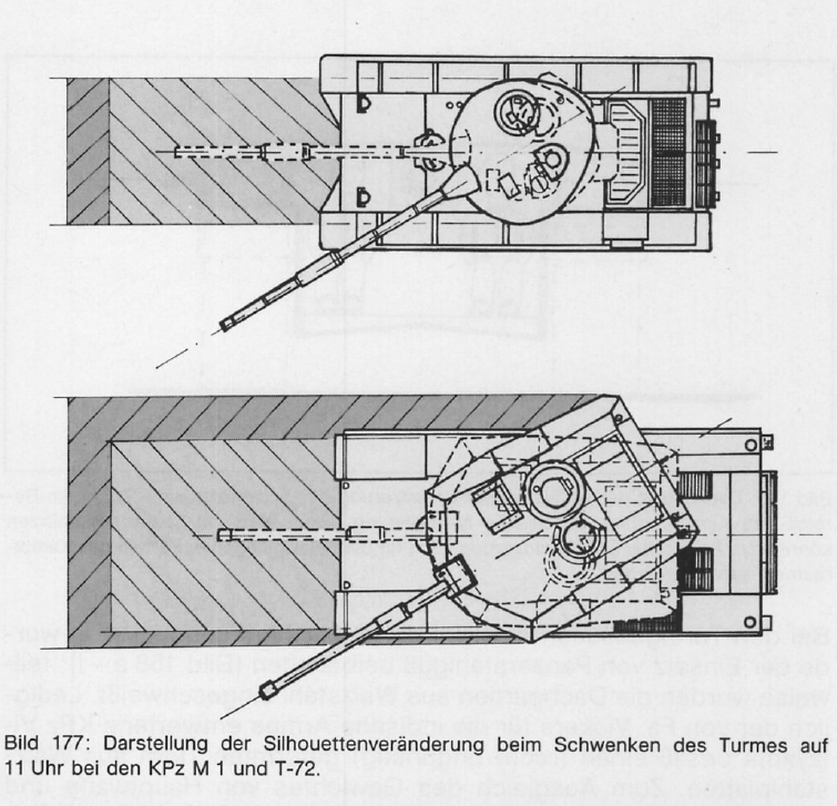

Lord: k těm fotkám tepelné signatury Abramse a T-72. Záleží i hodně na tom na jaký výkon aktuálně motory obou tanků pracují.

teoreticky má možná lepší ochranu, ale prakticky se ukázal opak..
stejně tak co se týče vyzařování tepla. Minimálně Leopard 2 a Leclerc mají ochlazování výfukových plynů v základu. U T-72 tento systém není a u standardních verzí by se i dodělával obtížně (výfuk je z boku). Jediná verze, která se o to snaží je srbská modernizace M-84, ale ani tam nejde o ochlazování plynů, ale o zastínění výfukového systému.
Re: Polemika-Racionální modernizace tanku T-72 a jeho klonů
tak to něčím, prosím, dolož.teoreticky má možná lepší ochranu, ale prakticky se ukázal opak..
Jo vždyť píši, že uznávám, že západní tanky to mají lépe ošetřené. Ale s názorem, že by se podobný princip nedal použít u T-72, nesouhlasím. Například v úvodu tohoto tématu ukazuji přibližný princi řešení - použití ejektorového chlazení.stejně tak co se týče vyzařování tepla. Minimálně Leopard 2 a Leclerc mají ochlazování výfukových plynů v základu. U T-72 tento systém není a u standardních verzí by se i dodělával obtížně (výfuk je z boku).
