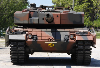

Něco podobného onehdá řešil jeden řecký podnik (Leopard 2A4 ASPIS):

Áno napr. Gréci to vyriešili tak.
Treba pokryť tie najviac ohrozené miesta avšak pri 2A4 treba dbať aj na nosnosť pôvodného (repasovaneho po GO podvozku) takze zrejme a navyšovanie váhy sa nemožno púšťať do "väčších akcí".
