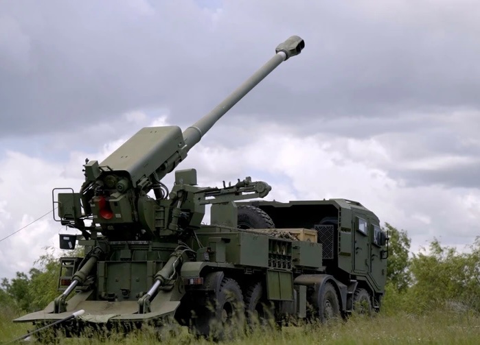

Zde jsou některé klíčové body z nedávného rozhovoru s podplukovníkem Vitalijem Kornijenkem, velitelem 7. dělostřelecké brigády "Gregit":
- Dělostřelecké systémy lze bezpečně přesunout na palebné postavení až poté, co posádky dronů určených k zachytávání cílů systematicky zlikvidují ruské průzkumné bezpilotní letouny v dané oblasti.
- Velká část cílů, které ruské síly na bojišti nabízejí, nestojí za vedení dělostřelecké palby; to vedlo k rozšíření levnějších alternativ, jako jsou FPV drony.
- Dělostřelectva se přesto nelze vzdát, protože existují úkoly, které drony prostě nezvládnou. Povětrnostní podmínky a systémy elektronického boje (EW) představují neustálé překážky, kterými se 155 mm granát nenechá ovlivnit.
- Brigáda operuje především v hloubce přibližně 10 km od přední linie vojsk (FLOT).
- Doba potřebná k opravě houfnice řady Bohdana se počítá na dny, nikoli na týdny či měsíce, jak tomu může být u systémů dodaných Západem.
- Balistický radar, který se objevuje u nově vyráběných verzí 2S22, výrazně pomáhá při úpravě náměru a odměru v závislosti na typu použité prachové náplně; rozdíly v dostřelu mezi jednotlivými typy jsou totiž často tak velké, že je obtížné přesně identifikovat dopady granátů na základě obrazu z průzkumných dronů.
- Kornijenko osobně požádal, aby jeho brigáda obdržela verzi 2P22 Bohdana-BG; tato tažená děla jsou mnohem menší, a proto je lze snáze maskovat. Zároveň jsou odolnější vůči zničení drony než samohybná verze 2S22.
- Verze "Marta" (s menšími rozměry a kratší hlavní) se pro tento typ války hodí lépe, neboť ji lze snáze ukrýt. Snížení dostřelu o 3–4 km je přijatelnou daní za tuto výhodu.
- Zaměřovat se výhradně na munici s prodlouženým dosahem není vhodné, protože s sebou přináší nevýhody, jako je rychlejší opotřebení hlavně a horší dostupnost munice. Za optimální se jeví kombinace 40 % granátů s kratším a 60 % s delším dosahem.
- Používání munice s delším dosahem zvyšuje riziko odhalení kvůli silnější tepelné stopě, kterou vytvářejí větší a výkonnější prachové náplně.
- Zdá se, že munice od asijských výrobců podléhá mnohem nižším standardům kontroly kvality než munice západní či domácí výroby. Hmotnost dělostřeleckých granátů se může od údajů výrobce lišit až o jeden kilogram; u munice od jednoho konkrétního výrobce již došlo k několika případům katastrofálního selhání.
- Při nasazení ve směru na Serebrjanku hlásily ruské jednotky ostřelované 105 mm děly, že jsou pod palbou minometů, a vyslaly průzkumný dron, aby vyhledal minomety na pozicích vzdálených 4 až 6 km od samotného děla.
- 105 mm děla, jako je například L119, jsou lehká, snadno se maskují i ​​přemisťují a při výstřelu téměř nevytvářejí tepelnou stopu, což z nich činí užitečné zbraně v tomto konfliktu.
- Kornijenko by rád pokračoval ve vývoji 203 mm systémů, neboť uvádí, že samohybná děla 2S7 Pion dokážou prorazit dvě podlaží budovy nebo proniknout do hluboce zahloubeného krytu.
- Kornijenko prosazuje zahájení vývoje kompletně přepracované verze systému Bohdana, aby se předešlo situaci, kdy by tato děla byla za několik let příliš zastaralá na to, aby je bylo možné efektivně využívat.
