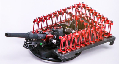

Autonomní automatický minomet ráže 120 mm určený především k likvidaci nepřátelské živé síly, lehce obrněných vozidel a lehkých polních krytů. Elevační části 120mm minometu, příslušné podsestavy nabíjecího automatu a dopravníku munice jsou instalovány v autonomní věži, kterou je možné následně instalovat na širokou škálu kolových podvozků podle požadavků zákazníka. Minomet má možnost dálkového ovládání z kabiny vozidla se záložním pracovištěm ve věži pro jednoho operátora. Vývojový projekt byl zahájen v lednu 2022 a vyvrcholil v posledním čtvrtletí roku 2023, kdy proběhlo ověření funkčnosti prototypu na polygonu VTSÚ Záhorie.
Technická data:
Rozsah náměru: 40°- 80°
Rozsah odměru: 360°
Dostřel: 504 až 8 036 m
Počet min v zásobníku: 60
Kadence: 1 rána za 3 sekundy
https://www.valka.cz/SVK-AM-120-120mm-a ... 515#750094

Prosím ťa, aka môžu byť rozmery veže, keď z obrázku vidime, ze nie je vyššie ako kabina a nepresahuje dĺžku vozidla?

Na výšku 1,2 metru, na délku cca 3,5 metru, což je prakticky ekvivalent celého bojového prostoru našeho Panduru.

tomas.kotnour píše: 18/2/2024, 20:20 Na výšku 1,2 metru, na délku cca 3,5 metru, což je prakticky ekvivalent celého bojového prostoru našeho Panduru.
Vďaka.
Ak si to porovnáme s Turrou30 bez COAPS, je veža AM vyššia o 43,5cm. V prípade zaratania aj výšky COAPS, bude výšky Patrie s AM a Turrou cca to isté.
Taka UT30mk2 je ešte vyššia.
Dlzka bude variabilná ako píše Zemakt, zmenšiť zásobník sa vždy dá.
Horšie to už bude s ťažiskom pri plnom zásobníku.
Za to bude veľa miesta vo vozidle na zásobu munície. 1 tona je cca 62 mín.

To si nemyslím, toto je navržené tak, že se při změně odměru pohybuje i zásobník munice, takže ho lze zastavět jenom jako věž. To se v kategorii osmikolových transportérů nechá udělat jak na Boxer, tak nejspíše i na Patrii, která má také nosný rám a separátní skříň (nebo taky Almared :D), Zatímco takto řezat do Panduru by vyžadovalo hodně výztuh pro kompenzaci ztráty tuhosti trupu v krutu a ohybu. Vylepšená verze už na to může mít dostatečnou rezervu nosnosti.
Zemakt píše: 18/2/2024, 21:17 Délka věže nebude zřejmě tabu, stačí ubrat dvacet - 30 granátů a je to s rozměry zcela jinde.
Uberete 20 granátů a získáte k dobru 30-40 cm.
Druhou otázkou jsou minimální nároky na obsluhu, jak je třeba vyřešena redukce výmetné náplně.

Bude to schopné aj priamej palby, prípadne aký je minimálny dostrel?
Re: AM-120 Autonómny automatický mínomet - ZŤS Špeciál
Napsal: 18/2/2024, 23:00
od mikojan29
NOTNA píše: 18/2/2024, 22:33 Bude to schopné aj priamej palby, prípadne aký je minimálny dostrel?
Priama asi nie, minimum 500 maximum 8000 m. Vyššie to Rase postol.
Napsal: 18/2/2024, 23:30
od KOLT
Při minimálním náměru 40°to těžko bude schopné přímé palby :)

Kolt: na CV90 to pôjde dať a na Patriu tiež. Strnad to chcel dať na Pandur. Ak to unese Pandur, tak potom už čokoľvek.
To že sa priama palba minometu stane teraz základnou požiadavkou som tak nejak tušil :lol: Zaujímavé že u húfnice to je naopak absolútne nepotrebna schopnosť. :wink:

Myslím že ten rozsah námeru +40-80° je daný automatom a kebyže sa to da, AM vie priamu paľbu od začiatku.
A ak by som si mal tipnúť, tak na otázku Tomáša, ako sa rieši redukcia hnacej náplne, tak sa nerieši. Vždy sa strieľa plnou a dostrel sa rieši len úpravou námeru. Ale to je len môj tip.

Nejde o to, jestli to unese, ale *JAK* to tam dát. Není to věž, ta by šla dát na cokoliv. Je to celá nástavba, která už na cokoliv dát nejde. Respektive ne bez překopání korby, že.
Juraj Tichý píše: 19/2/2024, 06:27 To že sa priama palba minometu stane teraz základnou požiadavkou som tak nejak tušil :lol: Zaujímavé že u húfnice to je naopak absolútne nepotrebna schopnosť. :wink:
Nevím, co řešíš. Jak psal Zemakt, u houfnic se to normálně cvičí. U minometu je to spíš jen takový bonus. Nicméně třeba v případě boje v zastavěném území je to schopnost velice žádoucí.
